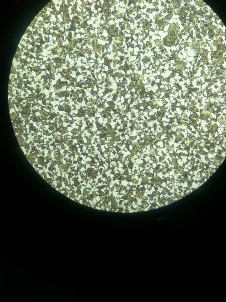

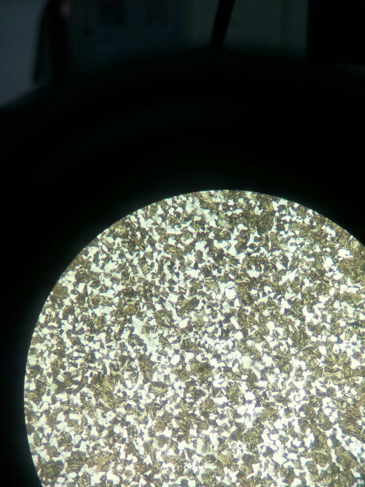

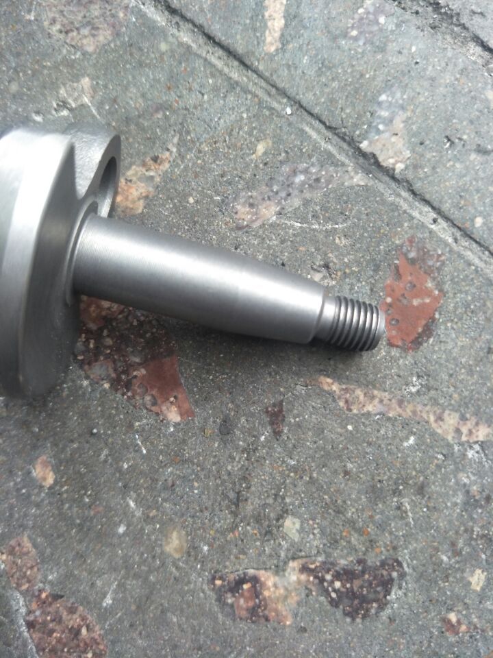

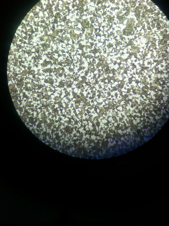

     产品材料是20CRMO   在多用炉渗碳淬火后  牙心部出现大量的集中形铁素体,硬度还有43HRC左右。而产品轴心部组织一点问题都没有。请问大家这是什么问题呢?炉子温差太大吗?还是说产品太靠近中炉门跑温了。 请大神分析!

我认为是温度低加热不足一一一一一一
签到天数: 1307 天
 楼主| 发表于 2018-4-23 11:14:50 | 显示全部楼层
MYG 发表于 2018-4-23 11:05
我认为是温度低加热不足一一一一一一
看组织是加热不足,是未溶解集中型铁素体。 大神对吗?
签到天数: 951 天
发表于 2018-4-23 14:46:34 | 显示全部楼层
未溶铁素体,加热在铁素体奥氏体两相区
签到天数: 418 天
发表于 2018-4-23 16:30:34 来自手机 | 显示全部楼层
如果是最上层的话,有跑温的可能性wechat:lang_wechat_threadmessage
签到天数: 1307 天
 楼主| 发表于 2018-4-23 16:39:47 | 显示全部楼层
MYG 发表于 2018-4-23 14:46
未溶铁素体,加热在铁素体奥氏体两相区
也就是说温度在AC1以上,AC3以下咯。看来炉子中门跑温很厉害。

发表于 2018-4-25 12:05:43 | 显示全部楼层
牙心部出铁素体,轴心部组织是马氏体,这种现象应该是淬火预冷过头,也就是说这炉活的淬火转移时间过长了。
发表于 2018-4-25 12:52:00 | 显示全部楼层
该批产品淬火时温度过低,心部铁素体析出。

发表于 2018-4-27 07:33:44 | 显示全部楼层
有道理
签到天数: 1250 天
发表于 2018-4-27 10:00:44 | 显示全部楼层
一开始也是这样认为的,但是楼主反馈的不是整炉都有这个问题,只是靠近中门的地方?是这样吗?
那估计还是跑温了。
所以建议加挡板,也建议可以考虑在螺纹的地方价格工装或看看中门是不是变形了

发表于 2018-4-27 21:20:43 | 显示全部楼层
改变装炉方式,螺纹段放置在工装下部,建议螺纹采取防渗处理,不需要高硬度。
签到天数: 1307 天
 楼主| 发表于 2018-4-27 21:59:28 | 显示全部楼层
后续螺纹处有高频退火处理的。做防渗韧性太差

可以这样理解9点测温8个好的1个靠中炉门这么差
签到天数: 1780 天
发表于 2018-4-27 22:19:29 | 显示全部楼层
可以这样理解9点测温8个好的1个靠中炉门这么差?                                                            是不是炉门漏气?还是炉温不准确,测温没有/必须排除设备故障,进行不同方式验证,查找原因。
签到天数: 220 天
发表于 2018-4-28 10:37:51 | 显示全部楼层
那估计还 ...
靠近中门位置,在拉料出後室的情况下,是最先出後室的,整个冷却时间是最长的,相比靠近后墙的零件而言出问题几率最大。
