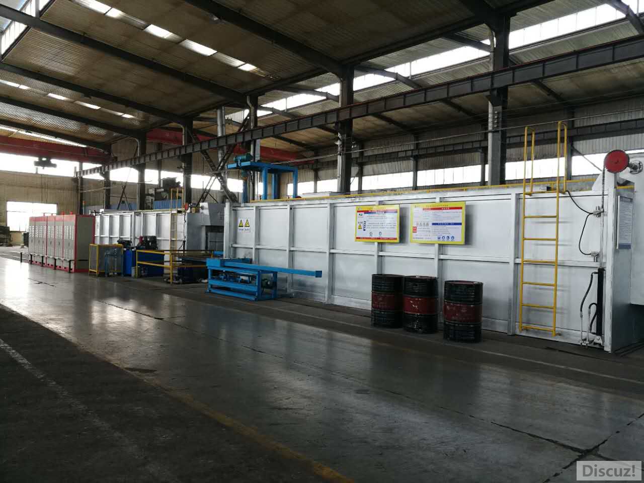

连续推杆炉,零件为转向节,材料40Cr,直径50,860保温120分钟,淬火介质6%PAG淬火液(工件从炉内到冷却介质的时间小于15秒,介质温度35度左右),630回150分钟。检测位置轴部,剖开后打硬度,表面HRC29,几何心部只有HRC20-21。期间也做过调整淬火温度,增加保温时间(最多加到200分钟),但是表面与心部硬度差距始终在9个左右。求各位老师出出主意。

谢谢老师,我们的炉子是这样的,自动推杆炉。冷却貌似大的改动做不了。两台炉子间距离太小。
