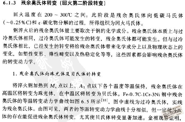

1、转载一段书上的话支持一下回火保温过程中发生残奥转变的观点。
2、正因为原题没附加条件,所以怎么排除加热升温过程中残奥的转变呢?如高温快速回火,是不是会在加热过程中发生残奥转变?
3、至于回火冷却时的转变意见比较统一,不再赘述。
  所以我选ABC。
此外,根据5楼观点另发一帖http://www.rclbbs.com/redirect.php?tid=29654&goto=lastpost#lastpost
讨论转变与分解的区别

 楼主| 发表于 2008-11-21 18:02:03 | 显示全部楼层
回复 12# WJFU66 的帖子
楼上是哪本书上的描述呀?能否把整个回火过程都附上?
