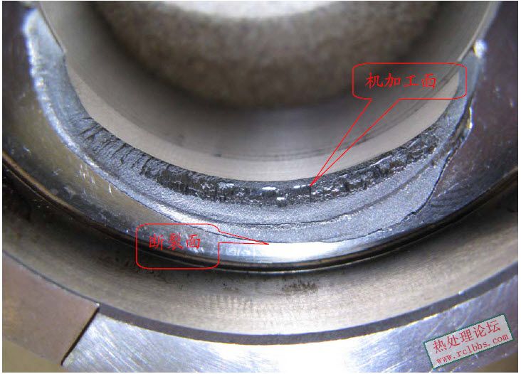

直径大约45,长度110mm,内有台阶状内孔,直径最大处40,最小处27,材料为类似S136。零件在使用过程中断裂。因为这种零件材料及热处理均由外公司操作,他们的分析结果是金相组织正常(见图),大伙帮看看,我好久不接触,生疏了。对了,热处理状态是淬回火,硬度53HRC。

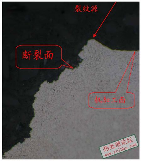

 楼主| 发表于 2008-10-13 11:08:27 | 显示全部楼层
这是断口1处金相组织

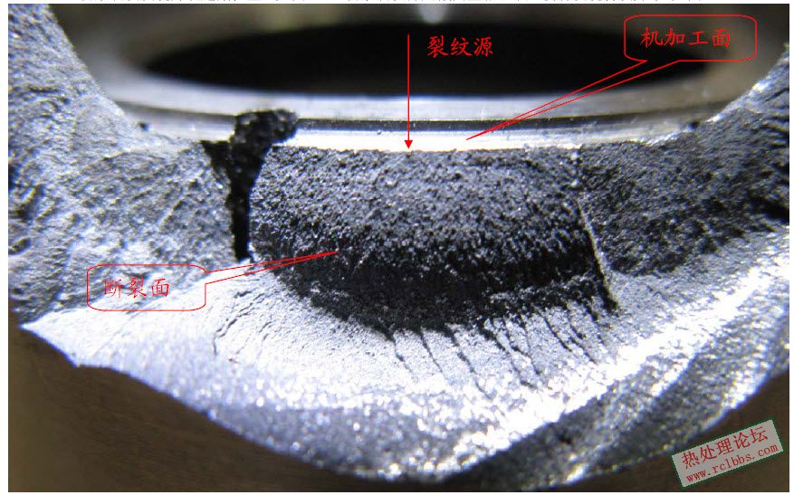

 楼主| 发表于 2008-10-13 11:10:48 | 显示全部楼层
这是另一个断口。

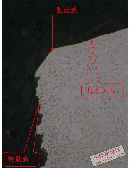

 楼主| 发表于 2008-10-13 11:12:37 | 显示全部楼层
断口2金相

断裂面怎么会这么毛糙,问题会不会出在淬火上?

金相组织不是太清楚了,中国牌号是什么?
签到天数: 1505 天
发表于 2008-10-13 22:23:13 | 显示全部楼层
师姐,你好啊。工件裂了,当然不正常。要判断断裂原因,你需要提供零件整体图片,以及热处理工艺和热处理后的加工方式。图片几乎没有显示的组织,需要提供断口处的金相图片,你提供的看不到组织细节,所以不容易判断。另外,你的工件硬度要求偏高,象420类材质,高硬度容易产生脆性开裂。

 楼主| 发表于 2008-10-14 11:26:03 | 显示全部楼层

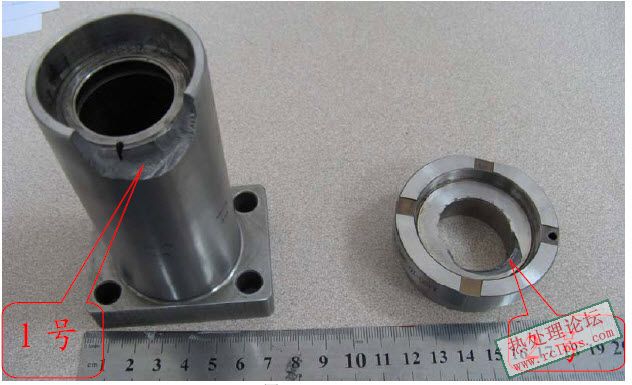

中国对应3Cr13、4Cr13吧。我觉得能看出组织来了呀,点一下图片就能看得比较清楚了,500倍的。附一张整体图。
签到天数: 520 天
 楼主| 发表于 2008-10-14 11:33:24 | 显示全部楼层
图片在这里

发表于 2008-10-14 20:06:17 | 显示全部楼层
回复 10# 的帖子
通常s136中小工件做到52HRC是可以的,因为这种纯净度高,且原始组织非常好,能够承受比较大应力(淬火应力、加工应力等);如果用类似S136的材料就应该另当别论,因为材质不同,表现的性能也不同。如果是较大的工件,后续的加工方式或原始钢材不佳,则会对原来的组织形成影响或产生比较大脆性,则应降低硬度,以减少后续加工或使用的影响。如你提供的图2,可以隐隐约约看到沿晶碳化物,这种组织往往造成淬火后的组织脆性加大。把你的试样腐蚀深些,更能看到那些沿晶的碳化物。

发表于 2008-10-14 20:15:14 | 显示全部楼层
是淬后高回?低回?
发表于 2008-10-14 20:32:06 | 显示全部楼层
第一图中左部是加工的孔还是缩孔?

补充一点,我自己观察零件,发现台阶孔处车刀痕很明显,比较尖锐,会不会热处理的时候会引起因力集中?

第一图中左部是加工的孔还是缩孔?
肯定是加工的孔啦,这么大的缩孔,老早就给退回去了。
发表于 2008-10-18 18:29:58 | 显示全部楼层
淬火应力超过组织强度引起的开裂。
发表于 2008-10-19 20:20:27 | 显示全部楼层
个人认为:第一个工件问题应该不是在热处理方面,应该在你那个小孔那里,是先打孔在淬火还是先淬火后在打的孔,这个区别很大哦。还有一个你那工件是凹进去的,淬火前是用直刀还是用R 刀车的 呢?
               第二个工件你那个刃口是否倒角,倒角的大小也很在关系的,经常往往是一些车加工的不良,淬火后就成了热处理的问题了。
