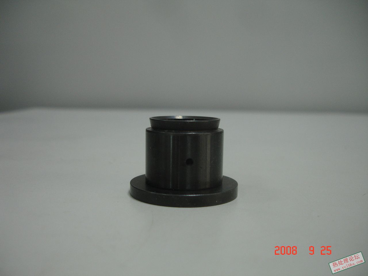

我们公司的工件有一种轴承套圈,需要做发黑处理。现将发黑处理过程与工艺与大家分享:
过程溶液时间温度备注
1. 脱脂脱脂剂15-20min.90℃碱性清洗剂
2. 清洗水Rinse only90℃
3. 氧化NaOH10-20min.140℃-145℃溶液配比:
 NaNO3NaOH:NaNO3:NaNO2=2:1:1
 NaNO2
 Water
4. 清洗水90℃
5. 清洗水25℃ 冷水
6. 防锈防锈油
当然,氧化的时间是根据槽液浓度和温度而定的。
我们现在发黑出来的工件后,出现了一个奇怪的问题:内径尺寸大了大概1μm,外径小了1μm。按照我的理解,发黑是使表面生成一层氧化膜,尺寸应该略有增大(资料上说尺寸没有变化)。而现在为什么反而表小了呢?实在困惑。希望高手指教。
以下相片为我们公司的工件经发黑后:

发表于 2008-9-25 10:23:47 | 显示全部楼层
回复 1# 的帖子
中间没有酸洗工序吗?
 楼主| 发表于 2008-9-25 11:10:03 | 显示全部楼层
回复 2# 的帖子
没有酸洗过程,因为我们是磨加工完后去染黑,所以没有氧化皮。不过没有磨到的地方染黑不上是事实。

发表于 2008-9-25 11:25:44 | 显示全部楼层
看是否回火不充分,把有问题的产品回火两次看看.
 楼主| 发表于 2008-9-25 11:40:47 | 显示全部楼层
回复 4# 的帖子
请教一个问题,Gr15尺寸变化与回火之间的关系是什么?
我所知道的是,如果工件过热残余奥氏体量多,时间长了对工件尺寸有影响,特别是在寒冷的北方。但,残余奥氏体转化为马氏体组织,尺寸是否会表小?
我们公司这种工件,热处理应该是没有问题的,残余奥氏体在10%左右。回火也很充分,这种薄壁件回火保温为两个小时。

签到天数: 335 天
发表于 2008-9-25 17:08:19 | 显示全部楼层
我想应该是回火不充分引起的,GCR15材料磷化温度跟回火温度相近,残奥发生转变引起尺寸变化
发表于 2008-9-25 17:18:04 | 显示全部楼层
一微米?会不会是测量误差?清洗后的零件有做过检测吗?我认为外径缩小,内径变大是因为零件不干净所产生的测量误差
发表于 2008-9-25 17:50:42 | 显示全部楼层
如果不是误差的问题,我也认为是回火不充分所致。在发黑处理过程中又相当与回火了,所以尺寸缩小。
发表于 2008-9-25 18:39:56 | 显示全部楼层
原帖由 yan2000531 于 2008-9-25 17:18 发表
同意.
这样的薄壁件, 一两微米的误差太正常了.不知楼主采用什么测量方法.千分表,三坐标,测量仪或其他方法.
另外测量是在相同的测量环境下吗?比如20度等温一小时后采用相同的测量方法.
可以比较一下, 先测一个数据后用手握一会儿你的工件再测.变化肯定不止一两微米.
发表于 2008-9-25 19:38:50 | 显示全部楼层
不知道楼主是否作过了试验(发黑前后的尺寸对比),得出内径尺寸大了大概1μm,外径小了1μm?
 楼主| 发表于 2008-9-26 08:22:21 | 显示全部楼层
回复 10、11# 的帖子
我们已做过实验,一共测了10个工件,同一个工件在染黑之前在室温(23℃)恒温2小时后测,染黑完之后同样在室温恒温两个小时之后测。
1μm的误差我也很难不保证不是测量的问题。但,我们现在批量生产出来的在磨加工后和染黑后尺寸就是不一样了,现在大批的工件卡在这里
我还有一个疑问,染黑槽时间才10-20分钟,回火如果不稳定,那这么短的时间也会有影响?

签到天数: 1543 天
发表于 2008-9-26 10:41:07 | 显示全部楼层
回复 5# 的帖子
Gr15钢轴承零件一般回火3~6小时.变形要求严格还进行附加回火.
请参考金属热处理专业必修课程
课程二:《合金钢及热处理工艺学》1985年出版第118页介绍

签到天数: 948 天
发表于 2008-9-26 18:19:43 | 显示全部楼层
你测量的时间是在什么时候?工件是否已经冷到室温?表面有没有清洗干净?

发表于 2008-9-26 23:44:16 | 显示全部楼层
试验以下这个办法:
把清水加热到90,按你的发黑工艺流程与时间执行一次,检测煮水前后的尺寸是什么情况就可以判定是什么问题了。
 楼主| 发表于 2008-9-27 08:18:59 | 显示全部楼层
回复 16# 的帖子
你的意思是说,按现在我的染黑流程染黑之后,再将工件放到90度的清水中泡10-15分钟,测泡之前的尺寸和泡之后尺寸,看是否有差异?
谢谢楼上的好的建议。 此方法是不是可以马上检测出回火稳定性怎么样?

发表于 2008-9-27 10:30:29 | 显示全部楼层
工件尺寸要求这么高,有没有作冷处理?
磨削加工也有应力,还有可能磨削烧伤,而发黑的温度相当于低温回火,部分应力得到释放,可以作个试验,将工件低温回火一次,看尺寸有无变化。
 楼主| 发表于 2008-9-27 11:40:11 | 显示全部楼层
回复 18# 的帖子
没有深冷。淬回火后残余奥氏体量在10%以下。
楼上也是一个好的建议,值得一试,只有实验后有数据才有说服力。
现在综合大家的建议,我有了两个方向:
1、回火是否充分的问题。
2、磨削应力的影响问题。
3、染黑这个过程肯定不会有这样尺寸的变化,测量仪器的准确也要考量。
谢谢大家。如有意见,倾听教诲。

我的意思是按你现在的染黑流程用90清水代替脱脂液,发黑液。
