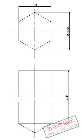

内六方孔对边距离180mm,内孔深度540mm,材质42CrMo,淬硬深度1-3mm,要求内孔表面硬度40-46HRC,共1540.
感应器的强度就让我发愁了 更何况内孔的屏蔽效应呢

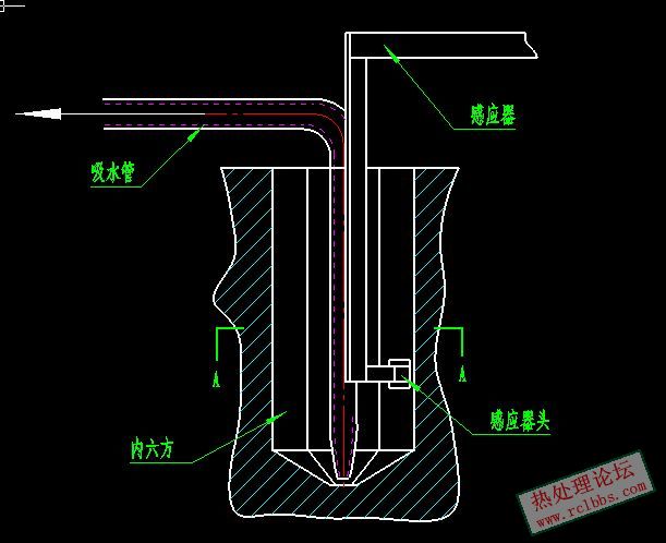

闲着也是闲着,画了一张图,代表我的想法。
其实很简单的,吸水管固定在工装上,用来抽走感应器喷出来的淬火液,需要和工件做同步运动。
工件放在工装上,随工装做上下运动。
感应器固定不动。由下至上做扫描。

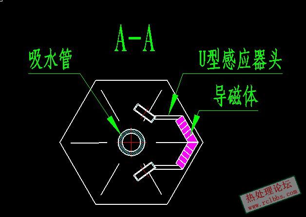

还有一张俯视图,这回容易看清楚了吧。
个人认为内六方淬火,从使用受力角度考虑,关键是六方对称面交界线附近,必须有足够硬度。所以我认为应该对准关键区域淬火,以防止扫描对边的时候对称面交界线附近二次感应退火。

楼上朋友的方案与实际操作方案一致,处理后经用户检测完全合格。真是太高了

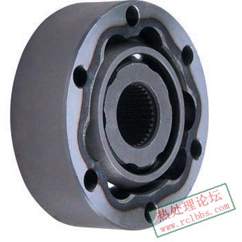

这零件其实就是装配线上的一个套筒。高频淬火处理的部位应该处理内六角表面,是盲孔。感应淬火的话其实是不太难的事。也没有必要布局吸水管。感应器的制作鉴于内孔较大,孔也较深,制作不困难。如果硬化层分布要求仿形,均布,关键的要注意交接面,平面处的线圈结构设计。可参考球笼式等速万向节零件 的线圈结构。

这个和球节的区别还是比较大哟,这个是连续的,在交接角处温度不容易起来,必须象上面的图一样加满导磁体才行。球节的滑套不连续。
我倒是这样想的,能不能做一个六方的感应器,感应器两根导体在六方平面处靠拢,这样最多也就一个面的中间有点软带,感应器结构和导磁体的加法就如周文斌的结构,在六个转角处加满。不知这样行不?还请楼主和周文斌同志赐教!

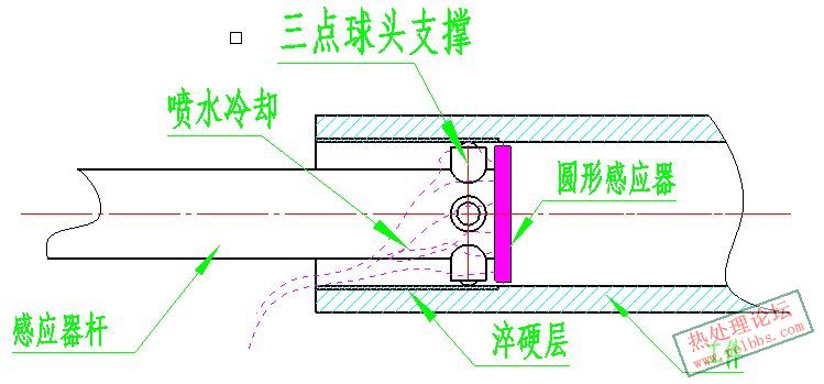

     至于13楼的问题我认为是可行的,比我想的更好,无非是设备功率大一点就可以了,算不上赐教,我知道,怕瓦落地前辈也是个知识比较全面的人。其实原理有点类似缸体内壁的表淬,如附件所示,只不过将圆形的感应器做成六方的。

这样做的原因:设备功率不大(120kw),尖角处的硬度必保,工件太大只能坐着处理,平面允许有软带

内六方深孔的感应淬火采用的近似六方的普通内孔淬火线圈结构。六个转角处加装磁性材料是必须的。具体加装长度要看实际的加热效果判定。零件的加热方式连续加热淬火或连续加热整体淬火都应是可行。关键看实际生产条件。
大于120°顶角的导磁体市场也有。只是不理解为什么一定要采用120°顶角的导磁体。糊状导磁粉如果用在该零件上,鉴于导磁体的尺寸难控制好,加热效果不会理想,订购普通的导磁体自己修磨即可。上述看法仅个人的看法。
发张球笼式等速万向节零件图片也许大家更清楚。
