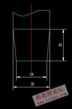

如何保证零件(件附图)锥度处感应淬硬层深的均匀?要求淬硬层深450HV3不小于0.7mm,材质45钢。
尺寸29、35mm是直径。

 楼主| 发表于 2008-9-8 23:19:50 | 显示全部楼层
感谢2楼回复并早注意到楼上对感应处理很专业。我这里只干过轴类中频淬火,对于现在的带锥度件并且是高频淬火情况确实没底,厂家提供的环式感应圈处理下来根本无法保证实际淬硬层的仿形。
仿形感应圈应做成什么形式呢?

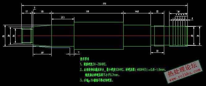

 楼主| 发表于 2008-9-9 11:58:03 | 显示全部楼层
回复 6#、7# 的帖子
发上一张零件简图,CAD没安装好,直径表示不出来,凑合看吧
除了锥度处的问题外,还有右端槽底不能淬硬的问题,原图上没要求,但检验时按次要求。
图大一些,看不清,说明一下技术要求:零件调质30-35HRC,蓝色点划线处感应淬火,淬硬层深450HV3=0.8-1.5mm,锥度处层深不小于0.7mm;φ30槽底处不能淬硬。
[ 本帖最后由 WJFU66 于 2008-9-9 12:27 编辑 ]

发表于 2008-9-9 13:03:18 | 显示全部楼层
锥度处仿形一次性感应器带喷水的结构,另一侧淬火扫描感应器。两侧之间淬火间隔时间一般不要超过2小时以便及时回火。
另外,从技术要求和锥度处尺寸差异看,锥度处没硬化层均匀性要求啊,完全可以利用普通感应机床采用扫描感应淬火。

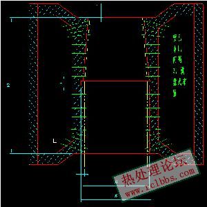

发表于 2008-9-9 13:33:38 | 显示全部楼层
回复 8# 的帖子
7楼说的轴向感应看来是不行的了,淬硬层深度浅且窄,要求加热速度很快。至少要用高频。这个零件分两次淬火。分别为右端淬火和左端淬火。
1、右端淬火采用圆形感应器,用铜棒整体加工,也可以根据加热效果,在相应位置加工出内环槽,感应器内孔高度30mm,内径33mm。阳压12~13KV,加热时间1秒左右,即刻喷水淬火。
2、左端淬火也采用圆形感应器,用铜棒整体加工。阳压12~13KV,加热时间2秒左右,即刻喷水冷却。感应器简图见附件(仅作参考,细微的结构还要试验确定)。
3、回火温度200,时间90分钟。
