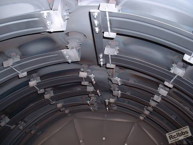

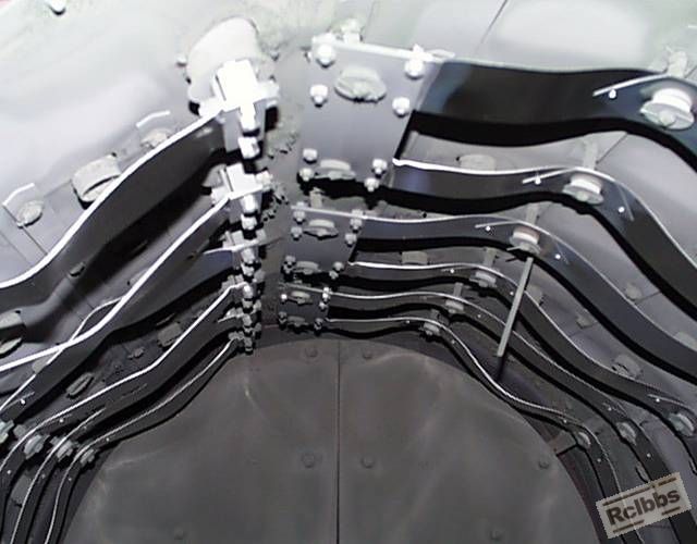

发表于 2010-4-22 15:27:32 | 显示全部楼层
回复 13# vivihu
    纯钼加热带会有这种情况,如果选用钼镧材料的话,结果会很不一样。
  在钼中添加微量的氧化镧,可以改善材料韧性,提高再结晶温度。这样可以大大延长钼带的使用寿命。
以下两张图即为纯钼和钼镧材料的加热带使用后的对比图。
纯钼加热带
纯钼加热带
Plansee钼镧加热带2年后
Plansee钼镧加热带2年后
