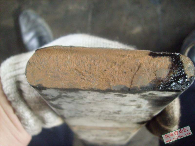

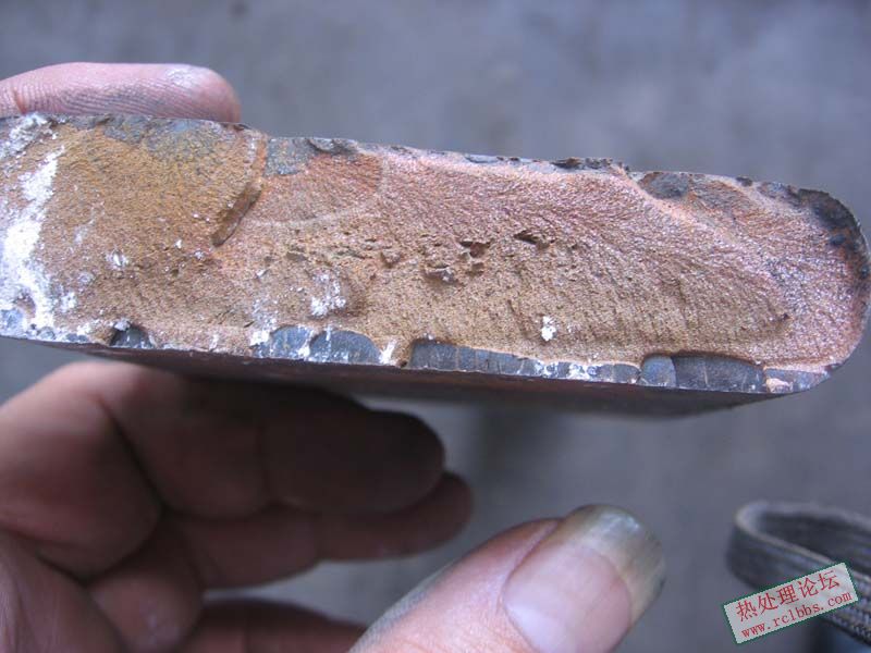

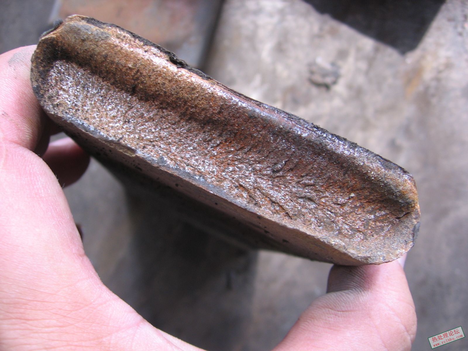

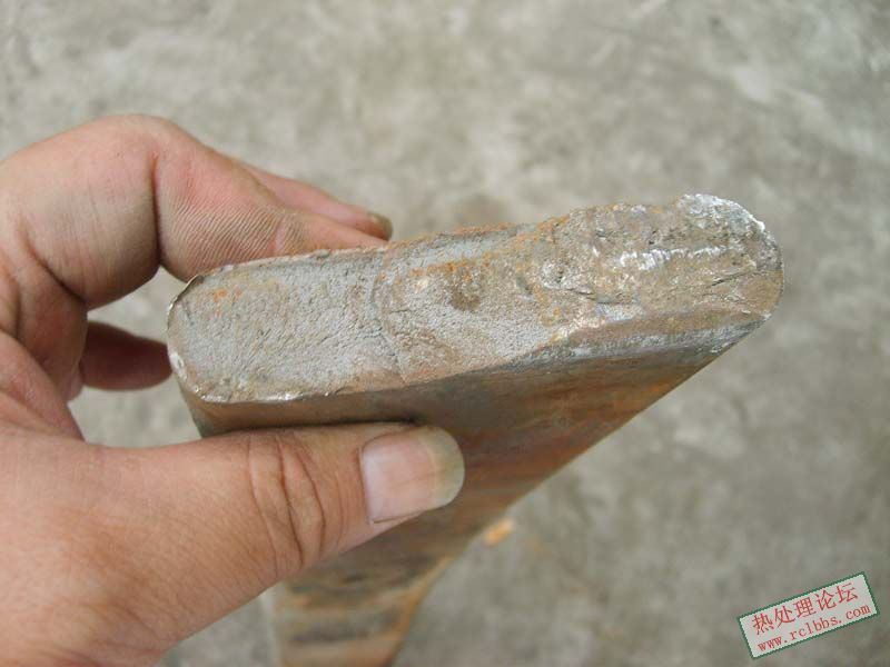

各位前辈,小弟现在有一个非常疑惑的问题想请教下~
   我们厂是生产汽车钢板弹簧的,这几个月一直有顾客要求索赔,原因是 我厂生产的 材料为60Si2Mn 规格为:22*90的汽车钢板弹簧发成断裂,  后来我厂把该产品拿到工艺研究所做金相分析  结果  硬度  金相 材料的化学成分都符合要求。但该钢板弹簧现在还一直出现断裂问题。
   我厂是热处理 淬火介质采用的是 PAG水溶性淬火液 生产的产品的材料都为60Si2Mn  弹簧钢厚度 从13~22厚 目前只有22厚的 出现断裂问题,而且数量很多。
  有高手没  帮帮我啊~
  回2楼的,  介质也没问题~~  出问题后  取了点样品拿去化验 浓度 和成分 都还正常
补充点:   该钢板弹簧总成  基本都用在双桥车上 那种工程车  大家也知道  超载很严重,  但车主和装车厂家说 这属于正常。
还有点就是  这簧基本都是用了3个月左右断的  而且大多数都是一、二片断  (也 就是最长的2片)

现在手里有没有断裂的?如方便请发断口部分一段过来 :lol :lol 可以帮你解决此类问题。:lol
 楼主| 发表于 2008-7-30 14:08:07 | 显示全部楼层
谢谢大家关心
我电脑上保存有几张断的照片  麻烦帮忙看看  谢谢了

发表于 2008-7-30 15:30:53 | 显示全部楼层
不做喷丸强化吗?
要做一下总成的台架试验,才好判断是不是超载的原因。

发表于 2008-7-31 08:14:52 | 显示全部楼层
对您的淬火加热温度我不十分认同。
我当年毕业设计时的课题就是这种材料的研究。虽然在后来的一些文献里见到过提高加热温度以获得板条马氏体组织的报道,但是不要忘了任何事情都是附有约束条件的。
从端口情况简单的判断:
      1. 保护气氛出现了问题
      2. 碳势过高或是气氛中混有水分
      3. 混有水分的可能性较大,它来自于你的渗剂或是工件进入冷却液时的汽化水 ——氢致脆!
      4. 再有一种可能就是冷却过程中的问题,这一点不是根本原因,至少会是一种诱因。
希望对你有帮助,更希望您解决后把结果发回来,以供大家共同提高 ;P ;P

发表于 2008-7-31 12:40:32 | 显示全部楼层
你的断口应是疲劳断裂,应与弹簧的表面状态关系较大
发表于 2008-7-31 12:43:19 | 显示全部楼层
应该是典型的脆性断口。
找不到愿意就应该过载造成的
发表于 2008-7-31 14:21:45 | 显示全部楼层
淬火温度过高,晶粒过大引起的脆断.我们60Si2Mn在型变淬火时的温度最高也才950(卷簧).
 楼主| 发表于 2008-7-31 16:58:21 | 显示全部楼层
我厂也请了一些专家来分析,得出的结论和10楼的  结果差不多~  最后提出的方案是:增加回火时间,现在还在实验阶段,不知道有没有用~
再次 感谢大家的关心~    如有什么新的看法 请再告诉我,衷心的表示感谢
由于我厂采用步进式加热炉  密封性  、加热速度 和温度的保持不是很好~    建厂时设定的温度是根据第二汽车制造厂也就是现在的东风公司的相关参数设定的~还有 除了22厚的 其余的都没未出现问题 ,我厂20厚的加热温度为一区990±20℃ 二区为1010±20℃ 如果淬火加热温度有问题的话,能给我个建议参数吗?
如果是超载造成的,客户不予理睬,因为这个型号的簧给他们配套的车 都有或多或少的超载,不可能不超载。
若真的是淬火温度有问题的话,为什么 淬火完的 硬度检验也是符合要求的呢?
回8楼  当然做喷丸处理,  由于22厚的我厂的预压机压不了  所以未预压,其余的每个产品每件产品都经过预压~
总成的台架试验 很贵的,老板的意思就是不做 让我们找出原因,若做了 基本原因也可以找到了。
若是脆性断裂那有为什么都是在至少在使用3个月后才出现问题,而且做的金相分析均为合格呢
[ 本帖最后由 5715156 于 2008-7-31 17:17 编辑 ]
