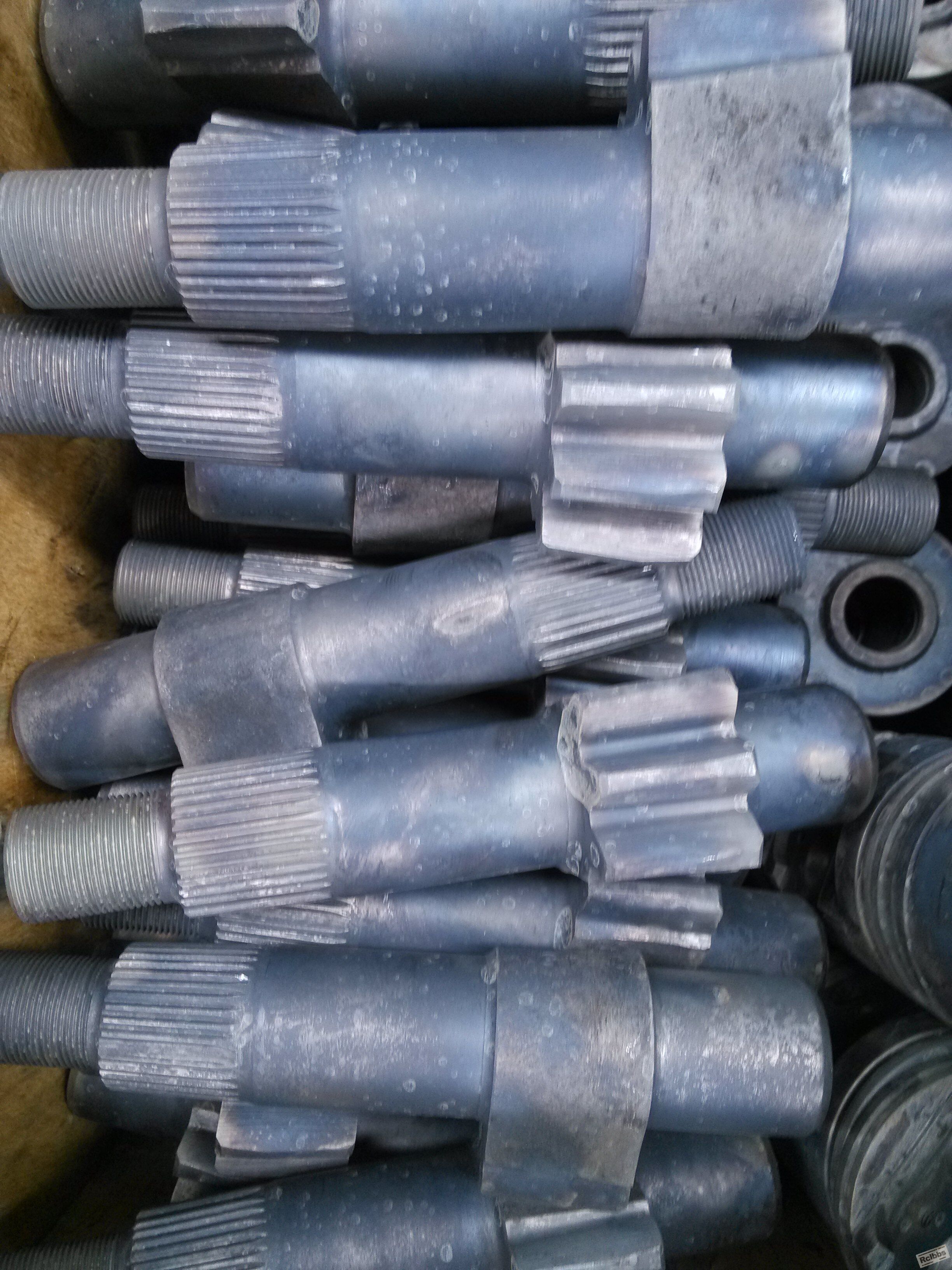

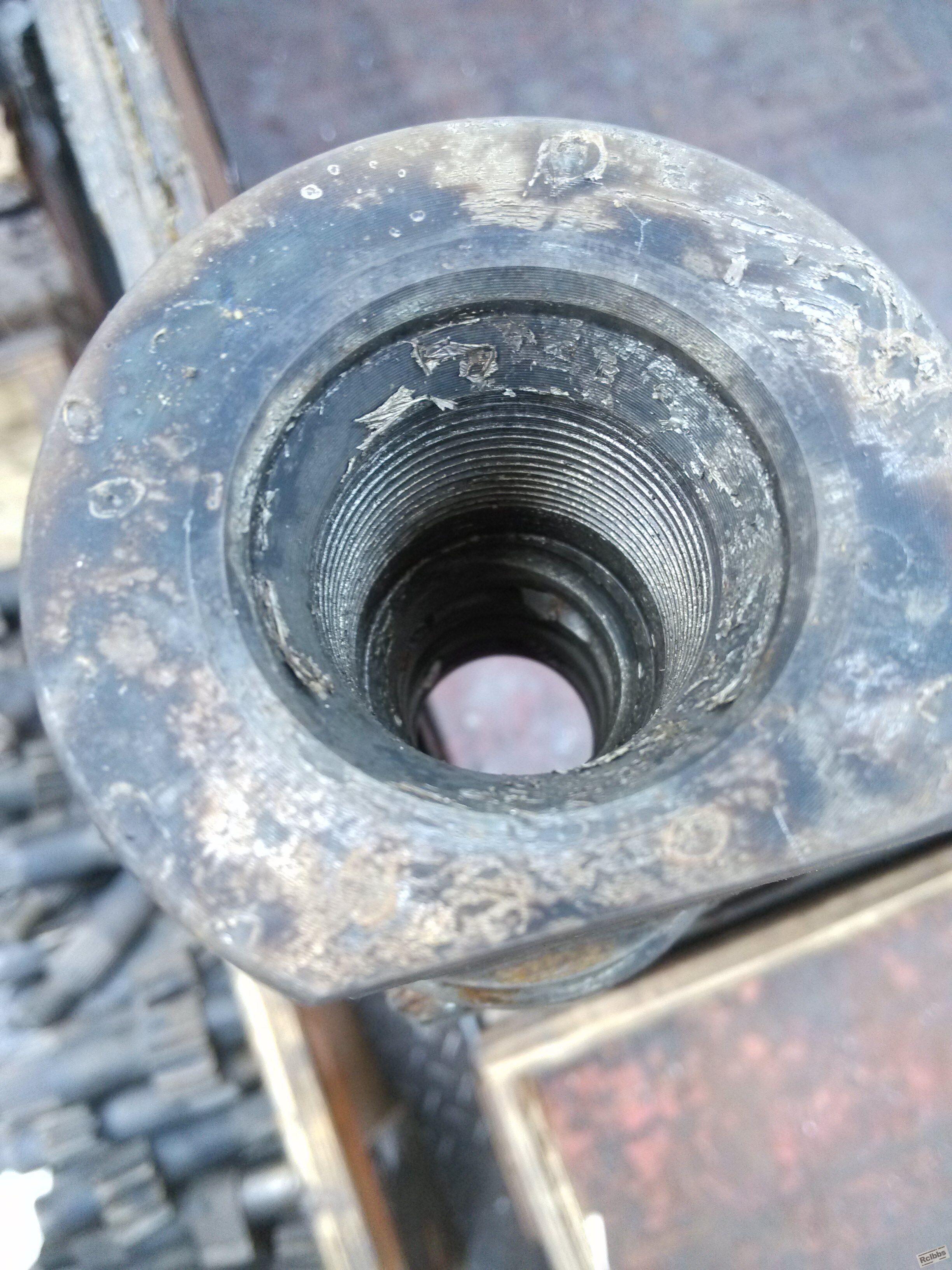

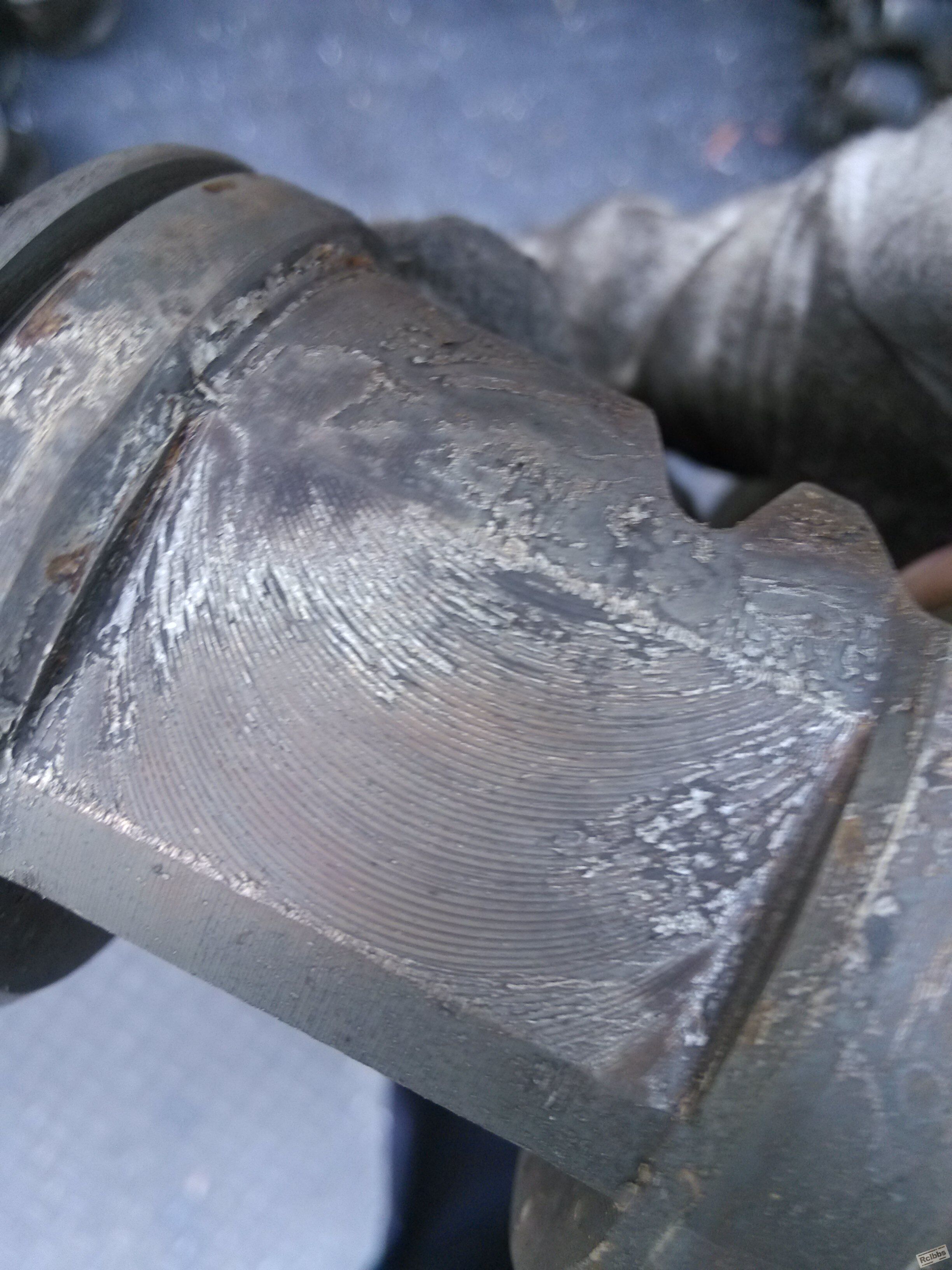

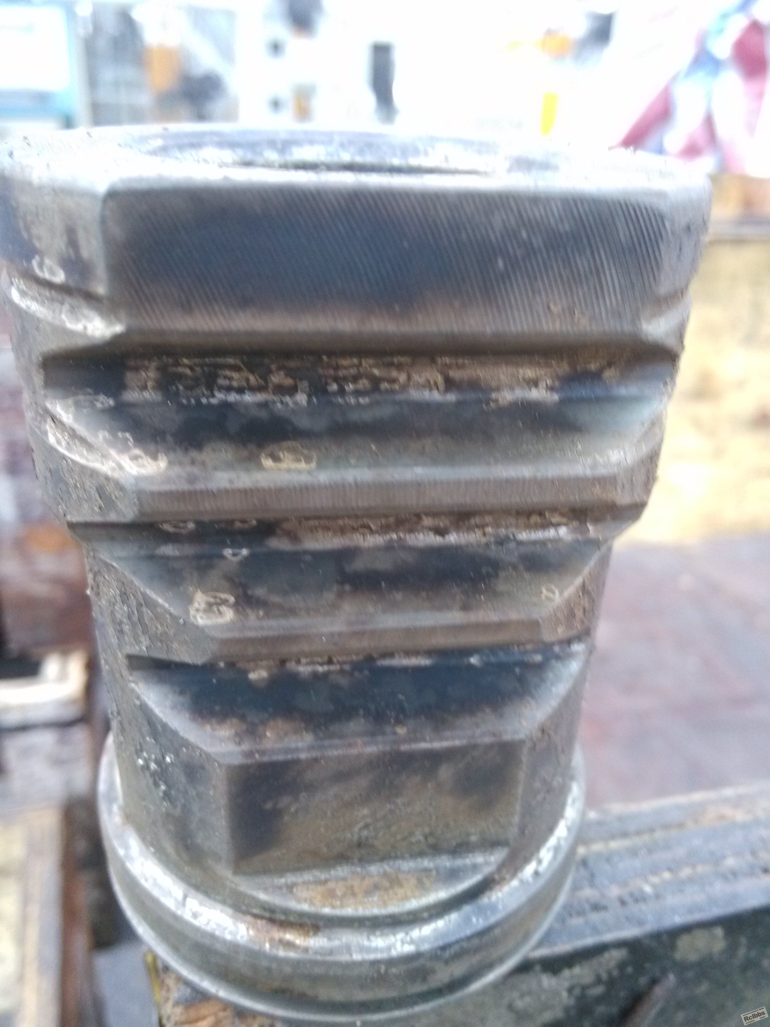

师傅们,过来帮帮忙,为什么出现这个现象啊

预处理温度大于450度,估计在470左右,淬火油温在50度左右。
回复 顶 1 踩 0
签到天数: 295 天
发表于 2015-10-7 05:08:24 | 显示全部楼层
肯定是漏气了,发生了氧化,导致工件表面出现氧化皮
点评
点赞!  发表于 2015-10-7 06:38
发表于 2015-10-7 08:24:21 | 显示全部楼层
   从几张照片看出,零件已经严重氧化了,确定无疑。
发表于 2015-10-7 08:28:03 | 显示全部楼层
氧化无疑,检查设备
签到天数: 184 天
发表于 2015-10-7 10:03:07 | 显示全部楼层
检测一下淬火油的含水量,这是产品表面发黑的主要原因。
签到天数: 128 天
发表于 2015-10-7 10:30:39 | 显示全部楼层
同意
签到天数: 521 天
发表于 2015-10-7 10:42:32 | 显示全部楼层
零件本身清洗干净吗?清洗后又烘干吗?
签到天数: 245 天
发表于 2015-10-7 12:07:25 | 显示全部楼层
零件表面氧化脱碳了。1、检查设备漏气否?2、淬火过程停滞过长?3、淬火油含水?
 楼主| 发表于 2015-10-7 15:02:21 | 显示全部楼层
谢谢各位师傅,用的爱协林连续渗碳炉,      前面有预氧化炉,零件有时候清洗不是很干净,带入少量的油,会起皮吗?
签到天数: 128 天
发表于 2015-10-7 16:48:38 来自手机 | 显示全部楼层
做些试块随炉处理,尽量把各种情况包括进去,再检查发黑的试块有无脱碳wechat:lang_wechat_threadmessage
签到天数: 53 天
发表于 2015-10-7 19:33:31 | 显示全部楼层
楼主做的是汽车动力转向器?
签到天数: 270 天
发表于 2015-10-7 19:37:52 | 显示全部楼层
你这些产品是循环球动力转向器,我这边做的很好没有你这样的表面,你这是表面氧化,检查下表面硬度,如果硬度合格没问题的,反正你工件表面还要处理的
签到天数: 270 天
发表于 2015-10-7 19:40:17 | 显示全部楼层
有需要帮助请联系我,你这种工件我有10多年的经验。
发表于 2015-10-7 19:41:42 | 显示全部楼层
马工,图片上表面发黑的就是氧化层?有没可能进炉前带油或者不干净
发表于 2015-10-7 19:48:46 | 显示全部楼层
h82764070 发表于 2015-10-7 19:37
你这些产品是循环球动力转向器,我这边做的很好没有你这样的表面,你这是表面氧化,检查下表面硬度,如果硬 ...
但是他这个表面积很大,而且不一定整个面都脱碳吧,你是怎么解决的
发表于 2015-10-7 22:29:11 | 显示全部楼层
如果是带入的油烧焦了,把其化验一下会是积碳;如果是杂物不干净,那不可能如此均匀。还是化验一下更好得出结论。
签到天数: 2241 天
发表于 2015-10-8 00:11:39 | 显示全部楼层
破炉子,炉子内胆破了,漏气了。
发表于 2015-10-8 03:53:06 | 显示全部楼层
氧化了,炉子漏气了,淬火油里有水了,如果之前没洗干净,倒是也可能一块黑一块白,但是不至于有氧化皮
签到天数: 128 天
发表于 2015-10-8 06:27:51 来自手机 | 显示全部楼层
最有效的检测方法是俄歇电子检测。                               wechat:lang_wechat_threadmessage
