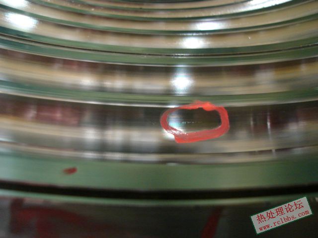

我公司在年初做了一批材质为42CrMo的回转支撑钢圈,此产品为出口德国的产品。
我公司负责产品的锻造、调质与金加工,在金加工结束之后我公司有探伤工艺,在探伤过程中未发现产品有明细的缺陷。

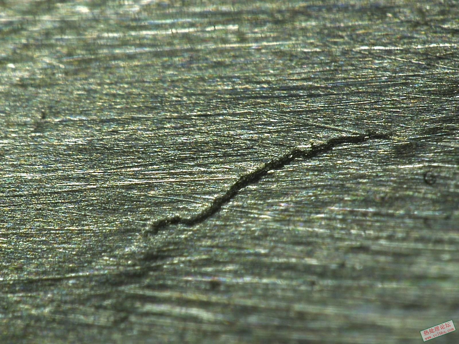

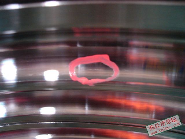

产品到达德国客户那里之后,客户经过精加工、车沟道、沟齿之后,再经过高频淬火,发现产品有裂纹发现。裂纹图片1、裂纹图片2.

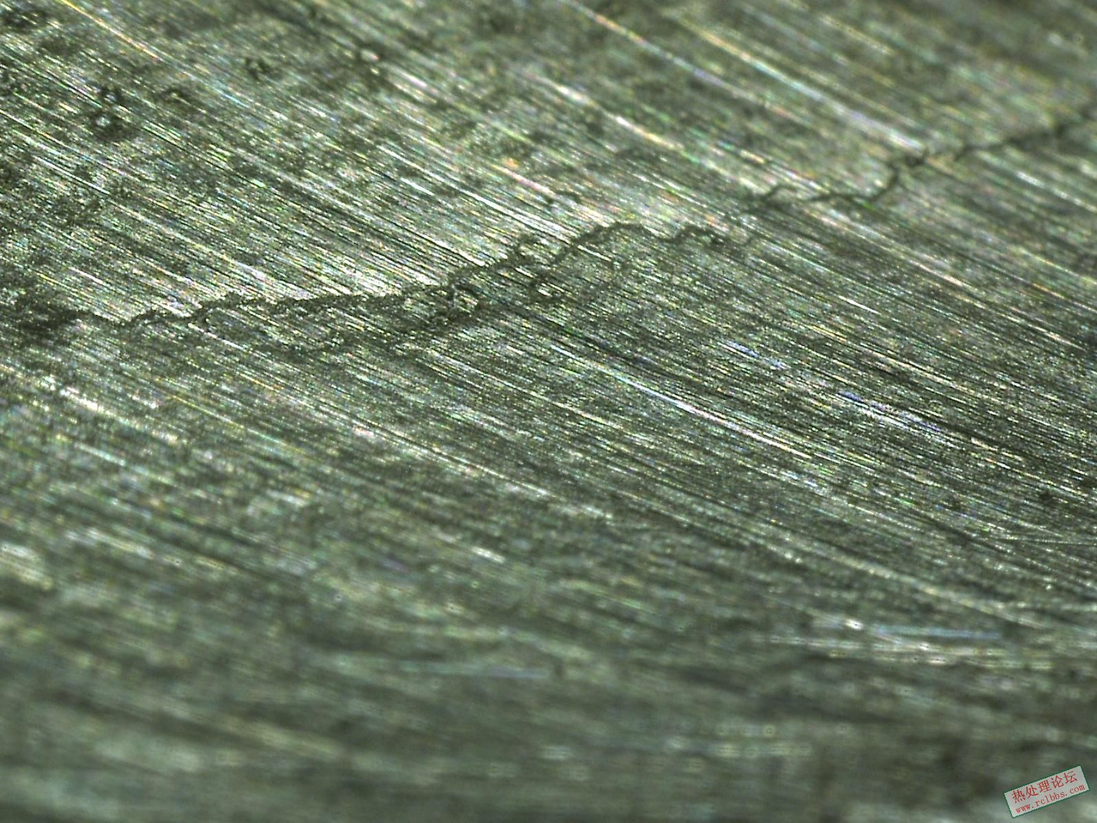

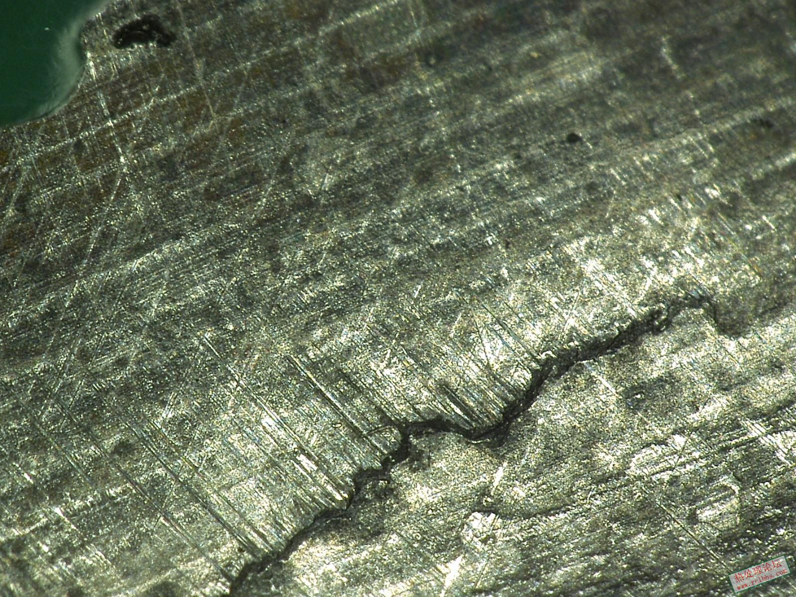

在放大镜下显示为:裂纹图片3、裂纹图片4、裂纹图片5.
现在外贸公司(本产品为本公司通过外贸公司出口)判定为我公司的原材料非金属夹杂超标(非金属夹杂给我们的要求是显微杂质级别按DIN50602,聚集特征值:K4 max 30。),需要我们全部召回所发的产品。
请各位高手给我们意见,看看这到底是什么造成的?

发表于 2008-7-28 18:14:31 | 显示全部楼层
建议楼住切片上显微镜!找证据支持你,空说无凭!
发表于 2008-7-28 20:31:11 | 显示全部楼层
看裂纹是否沿夹杂物分布,及夹杂类型和级别。注意马氏体的粗细。不要做垫背的冤大头。呵呵
发表于 2008-7-28 20:32:21 | 显示全部楼层
经过热处理后的裂纹,一般行规是不认的!!!
发表于 2008-7-28 20:33:14 | 显示全部楼层
烧伤裂纹,淬火裂纹?都有可能
发表于 2008-7-28 20:41:14 | 显示全部楼层
调质裂纹有氧化特征的......
自己想吧......

发表于 2008-7-28 21:07:12 | 显示全部楼层
可要求客户提供确凿的证据,包括可以证明是你的问题的金相.
发表于 2008-7-28 21:19:55 | 显示全部楼层
夹杂物超标?呵呵
只要钢材不是你炼的,成材不是你轧制的,关你啥事?
靠锻造来控制夹杂级别?笑话,,,,,,
发表于 2008-7-28 21:52:27 | 显示全部楼层
从图片上看象是材料夹杂引起的裂纹。如果是锻造或调质时产生的裂纹,从图片3--5中裂纹边缘应该有脱碳,现在从你发的图片中看并无脱碳,说明此裂纹并不是在锻造或调质过程中产生的,应该是材料问题。
发表于 2008-7-28 22:05:04 | 显示全部楼层
应该看一下裂纹尾端是什么样子,是材料夹杂应该有沿裂纹分布的趋势。

发表于 2008-7-28 22:05:37 | 显示全部楼层
表面的微细裂纹很有可能不是因为夹杂物引起的,也要从加工和高频淬火等工艺方面找原因。

发表于 2008-8-2 19:17:37 | 显示全部楼层
应该是淬火裂纹吧
发表于 2008-8-4 09:55:08 | 显示全部楼层
淬火裂纹的线条应该是刚健有力,尾端尖细。而从你发的图片上看,裂纹的线条显得柔软,尾端圆秃,所以这些裂纹应该不是淬火裂纹。
发表于 2008-8-4 09:57:02 | 显示全部楼层
回复10#,高频感应淬火加热时间那么短,裂纹两端根本不可能出现脱碳的。
发表于 2008-8-4 10:01:20 | 显示全部楼层
看你这些裂纹的形貌,怎么感觉像白点缺陷呢?有没有相同观点的啊?因为Cr、Mo钢是对白点很敏感的钢种。
发表于 2008-8-4 17:28:47 | 显示全部楼层
看裂纹的外观象热处理裂纹
可以对裂纹附近的成分,进行电镜分析,证明是否是夹杂的原因
发表于 2008-8-4 18:03:15 | 显示全部楼层
我个人认为,要从多个方面去找原因,是我们的过错要勇于承认,如不个我们的过错,要勇敢的对他们说:NO
这也是考验你们实力的时候,要从细微的地方去找原因。
发表于 2008-8-4 19:56:07 | 显示全部楼层
除了脱碳,也不能排除是磨削开裂呀
