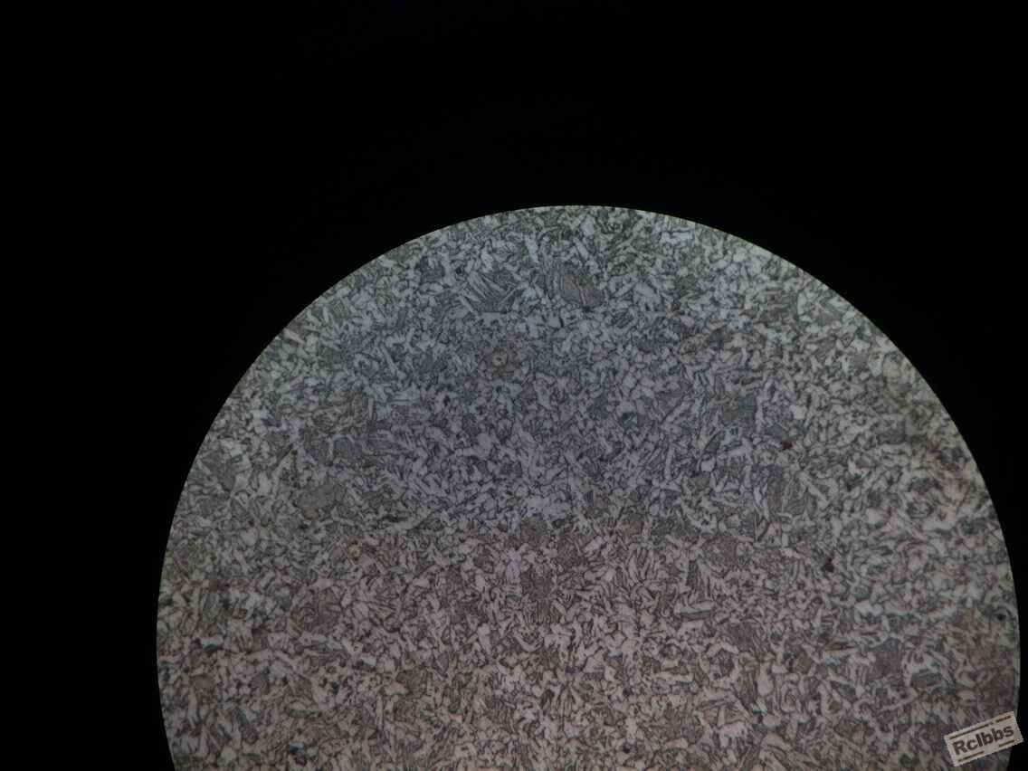

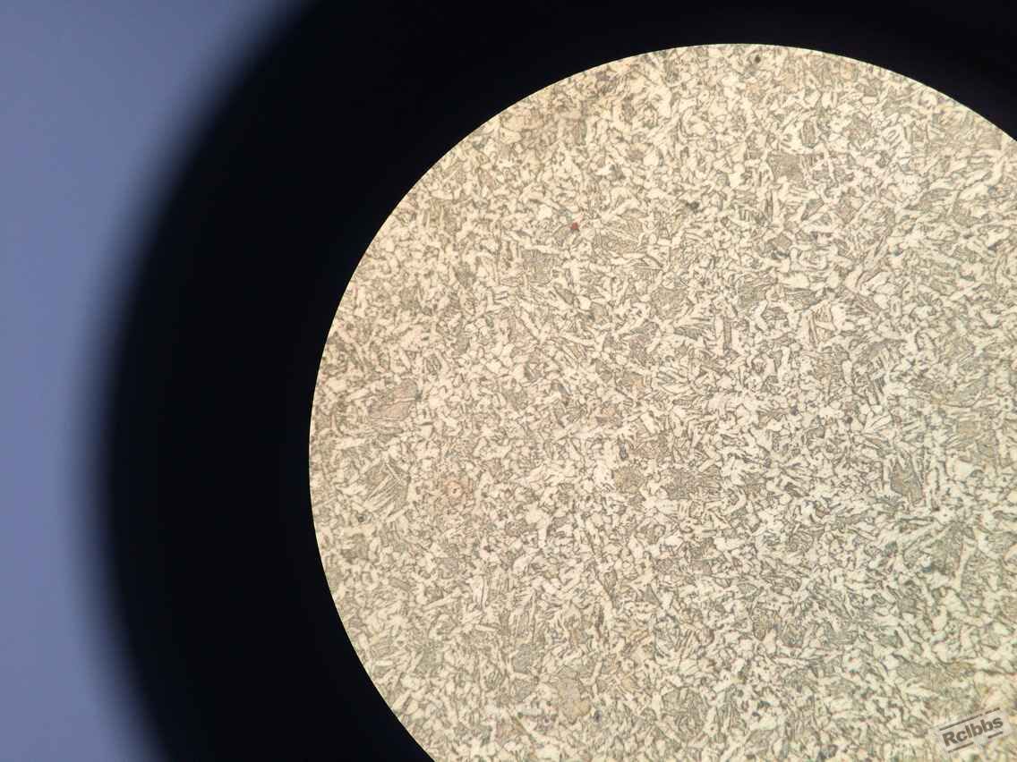

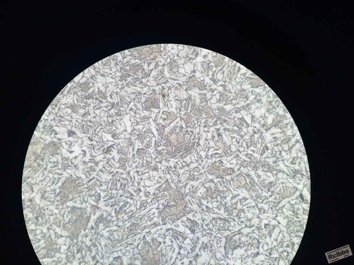

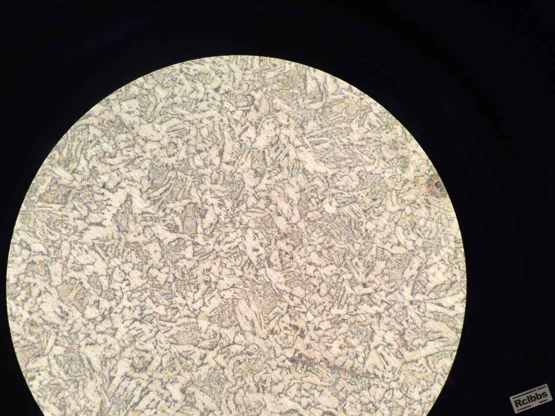

材料为18Mn,调质状态,各位大虾帮忙分析一下组织

铁素体大部分是未融的。
还有一种可能,出炉后未及时喷水,温降进入两相区才喷上水。这种情况为先共析铁素体。

发表于 2015-9-17 17:10:31 | 显示全部楼层
回火索氏体+贝氏体+铁素体
加热温度太低了

发表于 2015-9-17 17:16:46 | 显示全部楼层
18Mn合金元素,碳量都很低,我认为这个组织应该可以接受。看不出未溶铁素体。

发表于 2015-9-17 17:45:23 | 显示全部楼层
调质的话个人感觉冷速不够啊

谢谢指教,强度淬不上来了,回火温度降了也没效果
冷速不够,仅仅看到了贝氏体

是显微镜好,蔡司的,能帮忙指出未融F在哪里吗?我这是钢管,11mm的壁厚,920度淬火,保温时间足够了,按理不会出现未融F的
现在的问题是抗拉590,屈服440,这么高的性能,屈强比太低了,所以很疑惑

发表于 2015-9-18 08:06:07 | 显示全部楼层
很典型的低碳低合金钢的脆回火组织啊,B基体+S+F,强度也和组织很对应,贝氏体的特征就是屈强比高,材料脆。这种材料正火的综合性能反而好。

发表于 2015-9-19 11:21:46 | 显示全部楼层
贝氏体+铁素体+珠光体,冷却速度没有控制好

发表于 2015-9-19 23:06:29 | 显示全部楼层
这种钢在淬火过程中若出现了铁素体也必然通过CCT曲线的珠光体区域,现在组织中没有珠光体,所以白亮块状只能是贝氏体。貌似珠光体的是条状贝氏体。

不是淬火成马氏体调质后的组织,那么多白色块状就是冷速不足。要么就是加热温度或保温时间不足。
