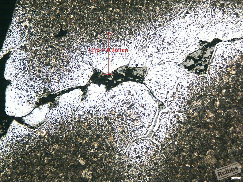

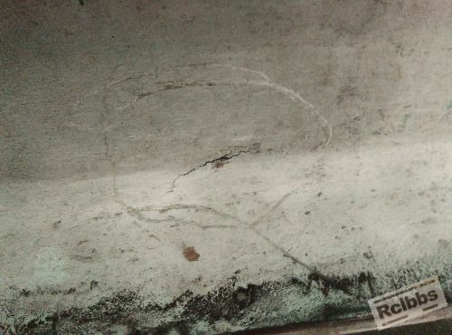

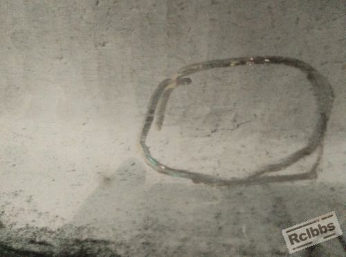

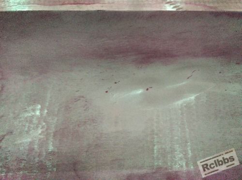

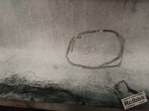

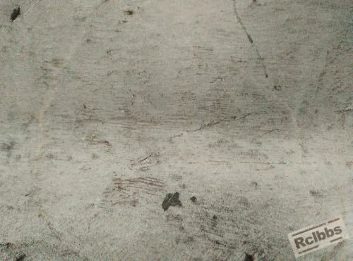

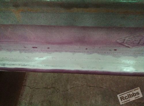

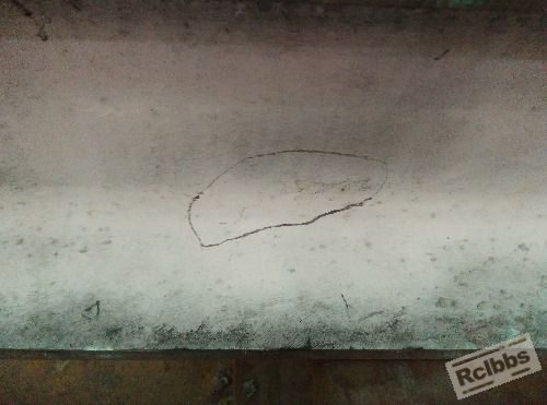

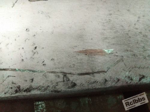

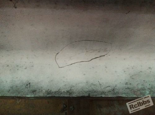

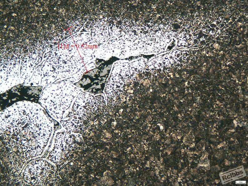

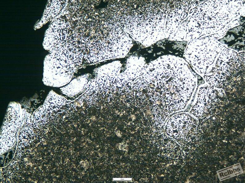

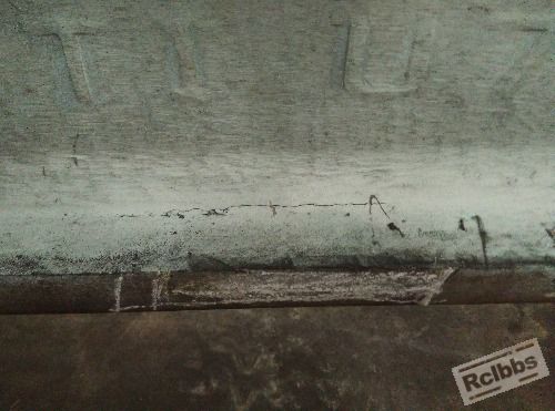

钢轨两次加热锻造,全断面加热喷压缩空气冷却,在钢轨轨腰与轨肢圆弧处出现裂纹,探伤采用磁粉探伤,对裂纹处进行打磨,渗透探伤。图片如下,大家分析下原因以及如何确定检测项目,进而确定产生原因。

这裂纹显然是热处理前裂纹,只是具体产生在哪个阶段,怎么产生的,暂时不好判定。裂纹中的应该是氧化物,如果是镶嵌料,应该会填实发黑,而不是发灰。

发表于 2015-9-4 16:01:13 | 显示全部楼层

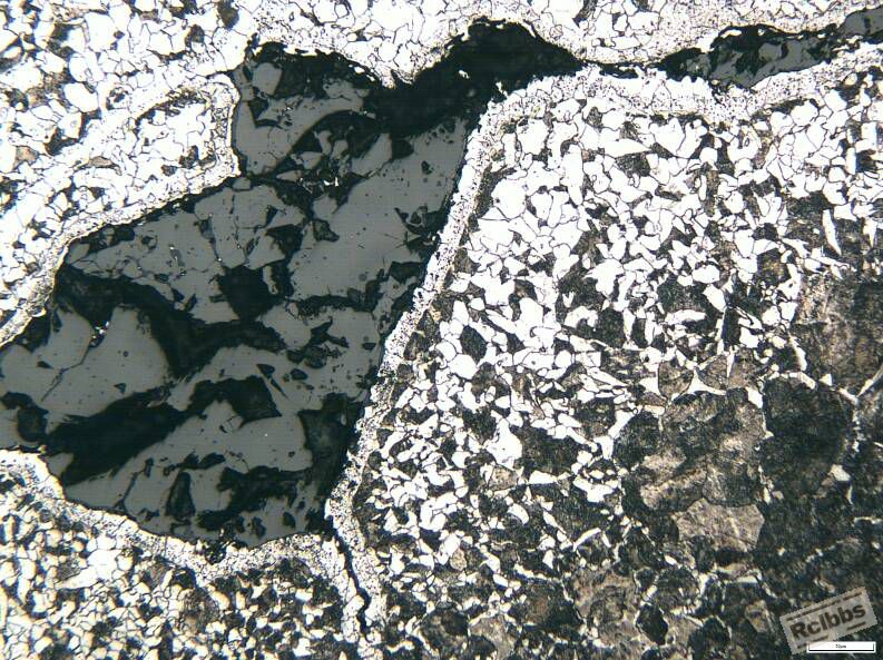

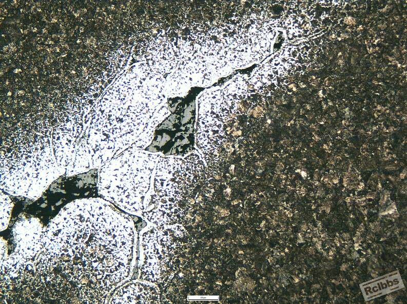

分别做酸洗和金相
签到天数: 41 天
 楼主| 发表于 2015-9-7 19:20:35 | 显示全部楼层
fengyonghe 发表于 2015-9-4 16:01
分别做酸洗和金相
检测裂纹处图片
签到天数: 951 天
发表于 2015-9-7 19:50:16 | 显示全部楼层

发表于 2015-9-7 23:14:06 | 显示全部楼层
这可以认为是异金属,是不允许的

发表于 2015-9-8 12:17:42 | 显示全部楼层
应该不是热处理产生的,拍个低倍全景裂纹金相照片看看,这应该是一个折叠吧,不知具体锻造工艺,不能确定,但是楼主根据什么确定一定不是轧制时产生呢?之前探伤过吗?

   我看似乎是在连铸过程过程掉入钢水中可疑金属,未来得及全部融化或均匀化。

应该不是热处理产生的,拍个低倍全景裂纹金相照片看看,这应该是一个折叠吧,不知具体锻造工艺,不能确定, ...
8根试验件有5根在相同位置处产生裂纹,故怀疑是锻造时加热过烧。

 楼主| 发表于 2015-9-8 14:25:55 | 显示全部楼层
锻造温度不高于1150摄氏度,二次加热时该位置颜色发白。
