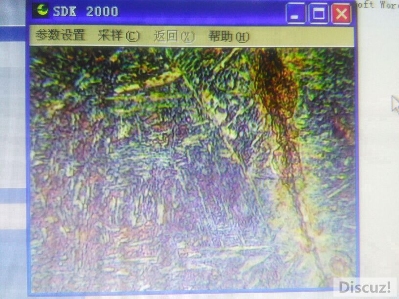

请教一下各位大神,图片中的组织是魏氏组织吗(图片是用手机拍的,不太清晰)?
这个工件是钟形壳内腔感应淬火,右边黑色的是裂纹,我怀疑是冷却不好。

赞成楼上的,为少量M+大量B
回复 顶 1 踩 0
签到天数: 128 天
发表于 2015-8-17 22:15:19 | 显示全部楼层
贝氏体组织

多少倍拍的?魏氏体一般在100倍下看。魏氏体针指向晶界内部。你的图看不太清,请按我方法自行判断。

400倍的,那生成贝氏体是产生裂纹的原因吗?

像过热的粗大马氏体,图片不是很清楚

图片上看不像裂纹,你显微镜看的是裂纹确定吗?
发表于 2015-8-18 23:14:29 | 显示全部楼层
       冯工好:它是 什么材料?贝氏体是怎么冷却形成的?

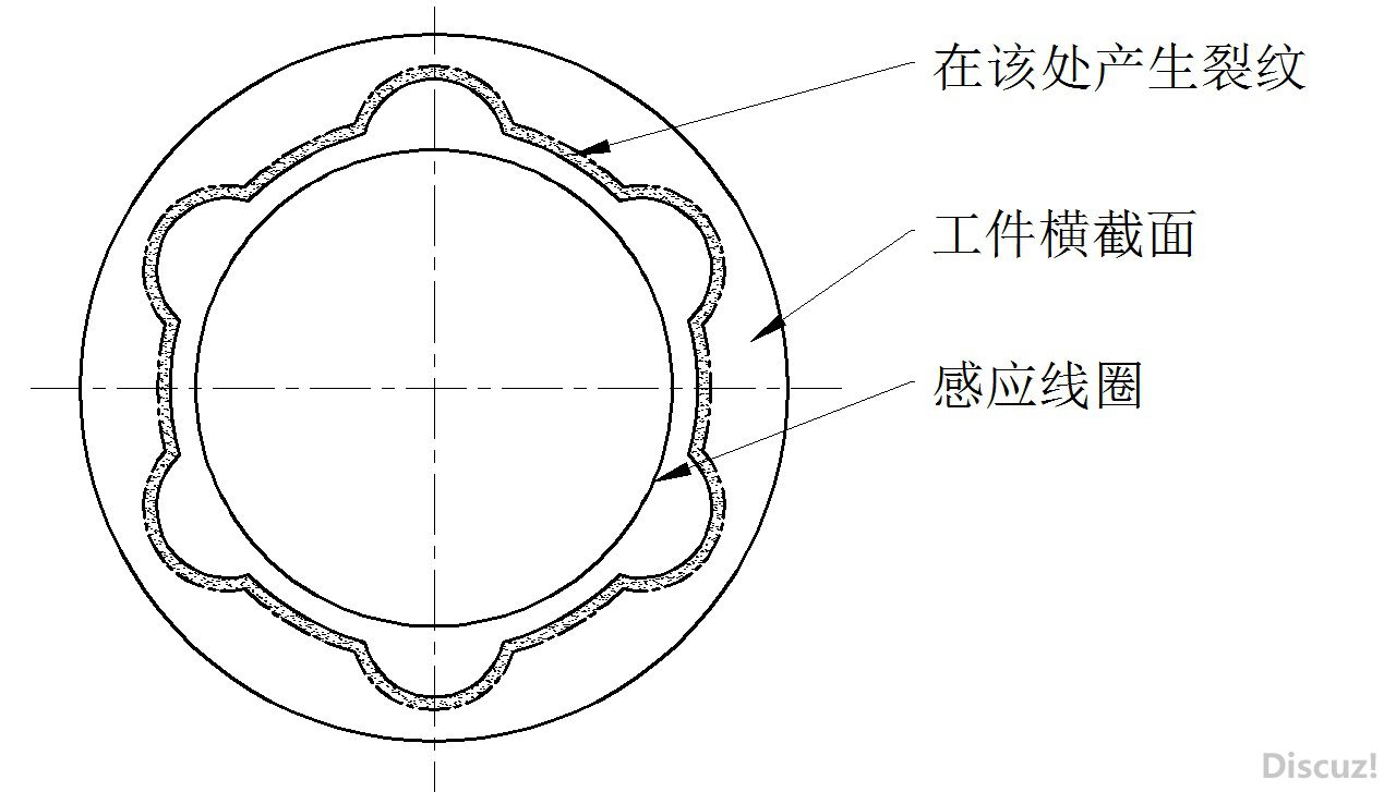

工件是55号钢,采用中频感应淬火(10KHz),探伤时候发现的裂纹。
下图是加工过程的简图,我认为是壁厚处存水量较少,造成冷却不足,同时壁厚处与壁薄处冷却速度不一致(壁薄处存水量大,冷速较大),从而导致裂纹的产生。

     根据12楼提供的图形,感到产生裂纹处与感应圈最近,稍有偏心极易过热造成个别处组织粗大而产生裂纹。

应该是贝氏体   加马氏体
