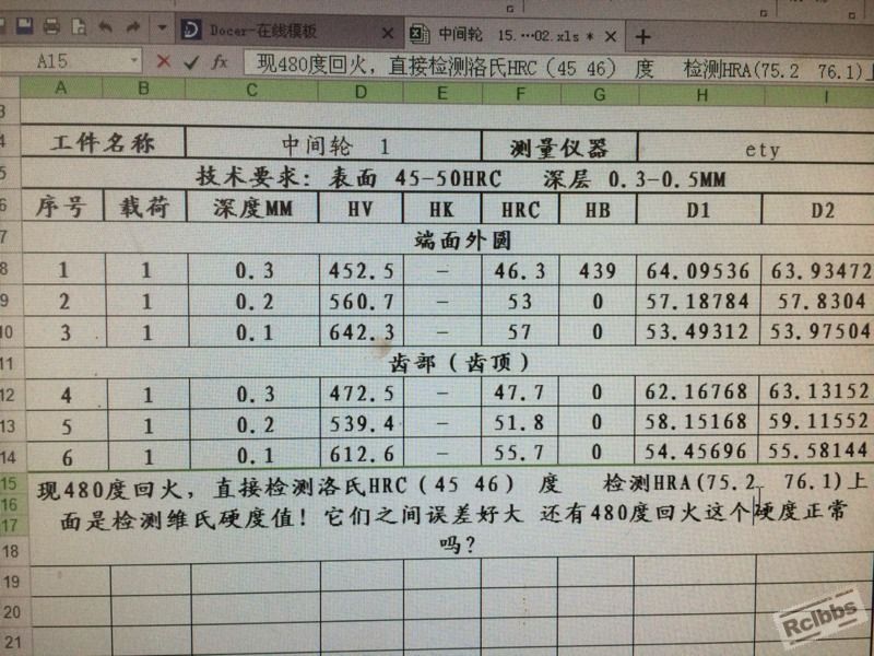

这是客户要求,没办法!我现在回火温度已经提到480度了,因硬化层比较浅,现在检测如图!

上面的图片是480度回火结果,检测维氏和洛氏有误差,您怎么看?

表中的维氏硬度和洛氏硬度已经对应的很好了,你怎么觉得不好?
发表于 2015-7-18 12:08:38 | 显示全部楼层
      按标准硬度应当有误差的,因为每种钢都有一个含碳量范围,正确热处理条件下,硬度与碳含量有直线关系。所以硬度范围应当是加3-负2。
