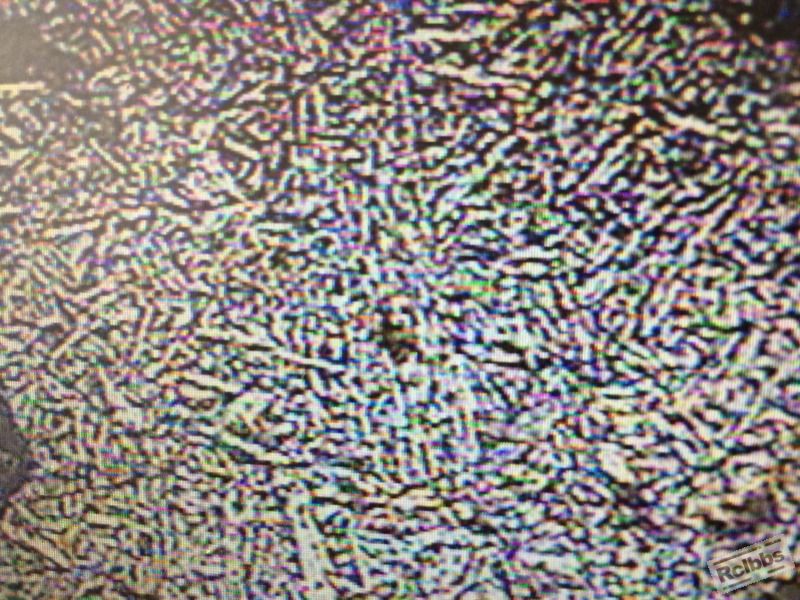

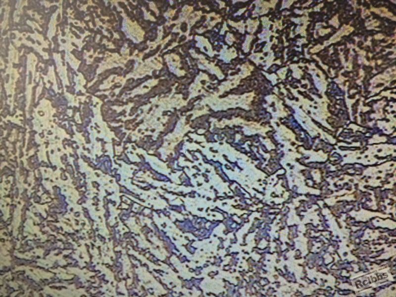

发表于 2015-7-8 10:22:44 | 显示全部楼层 |阅读模式
正火组织100倍和500倍金相照片
签到天数: 128 天
发表于 2015-7-8 19:27:37 | 显示全部楼层
贝氏体
签到天数: 176 天
发表于 2015-7-8 21:07:38 | 显示全部楼层
说说工艺,好分析,应该是贝氏体
发表于 2015-7-8 21:52:50 | 显示全部楼层
    什么牌号钢的正火?
签到天数: 8 天
发表于 2015-7-9 16:28:51 | 显示全部楼层
大概是含碳量在0.35-0.50之间 ,猜的
签到天数: 8 天
发表于 2015-7-9 16:30:11 | 显示全部楼层
含碳量大概在0.35-0.50之间,猜的
签到天数: 44 天
 楼主| 发表于 2015-7-10 08:07:28 | 显示全部楼层
发表于 2015-7-10 11:30:18 | 显示全部楼层
      相当于国产20CrNiMo钢,含碳量(质量分数)0.17--0.23%。正火后的组织与正火加热温度有关。温度较高可获得铁素体+板条马氏体。温度较低加热可获得铁素体+贝氏体+板条马氏体?
                                                    因找不到其连续冷却曲线,故仅是推导一下。
签到天数: 692 天
发表于 2015-7-10 12:36:31 | 显示全部楼层
硬度有多少?个人感觉8620这料不会正火产生贝氏体。
发表于 2015-7-10 13:11:53 | 显示全部楼层
伯龙马 发表于 2015-7-10 11:30
相当于国产20CrNiMo钢,含碳量(质量分数)0.17--0.23%。正火后的组织与正火加热温度有关。温度较高 ...
前辈,您有类似含碳量及合金含碳量的正火金相组织照片吗?求一张,我们曾经做28CrMo,但正火后硬度不降,让一位专家看看金相组织,说是有黄块马氏体,后来上网查了一下,说高Cr/Mo钢正火后容易产生这类组织。
签到天数: 44 天
 楼主| 发表于 2015-7-10 13:17:44 | 显示全部楼层
这个组织是这个材料的正常组织吗?
发表于 2015-7-10 14:30:49 | 显示全部楼层
铁素体+珠光体类组织(主要为索氏体,含有少量托氏体)
发表于 2015-7-10 14:35:09 | 显示全部楼层
ygyuge22 发表于 2015-7-10 13:17
这个组织是这个材料的正常组织吗?
       根据楼主给出的放大倍数判断,照片组织与低碳合金钢的正火组织不太一致。楼主没说明其加热温度。
发表于 2015-7-10 14:39:57 | 显示全部楼层
lixinyu 发表于 2015-7-10 13:11
前辈,您有类似含碳量及合金含碳量的正火金相组织照片吗?求一张,我们曾经做28CrMo,但正火后硬度不降, ...
        对不起,我手头没有您需要的照片,如果有了不就可以帮助判断了吗。
签到天数: 44 天
 楼主| 发表于 2015-7-10 16:34:52 | 显示全部楼层
最终加热温度1120度。  …………………
签到天数: 176 天
发表于 2015-7-10 17:50:39 | 显示全部楼层
说说你正火的具体工艺,这有点奇怪
发表于 2015-7-10 18:35:15 | 显示全部楼层
        这个加热温度与照片的组织对应了,即过热的铁素体和低碳马氏体及少量贝氏体。
签到天数: 271 天
发表于 2015-7-10 21:30:41 | 显示全部楼层
你的加热温度是多少,感觉你那个件像快冷产生的情况
发表于 2015-7-10 22:36:51 | 显示全部楼层
      15楼已说最终加热温度为1120度。
签到天数: 44 天
 楼主| 发表于 2015-7-11 09:52:42 | 显示全部楼层
冷却速度比空气正火快,烧结炉冷却有循环水
