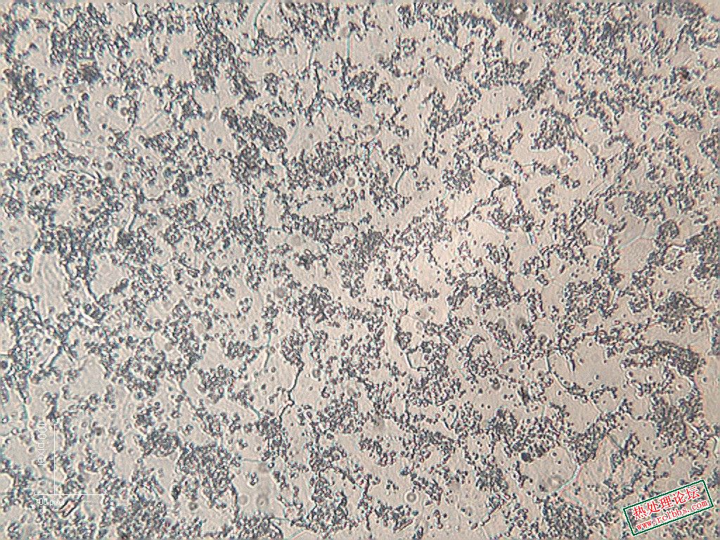

我们 主要是 做 线材的,在  退火发现 球化组织 不均匀 ,请教 这种 情况下 对 其 性能有什么影响 。
500倍照片如下:

发表于 2008-4-5 16:55:21 | 显示全部楼层
不是球化组织不均匀 好象根本就不是球化组织
你说下是什么材料呢!

钢号 是 10B30    化学成分如下:
     C 0.32  Mn  0.80  Si 0.26   P   0.016   S  0.0072      B  0.0018

发表于 2008-4-5 17:57:45 | 显示全部楼层
回复 #1 diyizhilong 的帖子
哪裡不均勻? 白色是鉄素体 很正常.
正常的球化组织应无片状珠光体,且珠光体呈球颗状.
发表于 2008-4-6 20:56:32 | 显示全部楼层
亚共析钢做球化退火时,其金相组织中很难得到完全的球颗珠光体,以我做的经验,能得到80%就不错了,建议在球化工艺上多下点功夫,可采用循环球化工艺试验一下.另外,应知道最终的球化金相组织是什么形态的.

发表于 2008-4-8 12:30:57 | 显示全部楼层
该组织用于冷镦一般变形量不是特别大的零件应该没有问题。其经热处理后对其最终机械性能无明显影响。
发表于 2008-4-8 21:08:14 | 显示全部楼层
一般球化退火是为了更好的机加工,我不知道您说的性能是指哪一方面性能。
凭心而论,您的退火确实不怎么样
这个球化组织中的球化体十分的好!怎么大家都说不好呢?
你的球化是完全没有问题的!
至于〈退火发现 球化组织 不均匀〉是建立在:P+F的原始组织状态时做的球化处理!
发表于 2008-4-10 20:36:25 | 显示全部楼层
看上去根本就不象球化组织
发表于 2008-4-10 21:21:46 | 显示全部楼层
回复 9# 的帖子
非常同意.原始状态为F+P的钢不可能球化的均匀,除非用淬火+高温回火.并且这种球化状态作冷镦应该是没问题的

发表于 2008-4-11 08:00:24 | 显示全部楼层
组织为点粒状珠光体+铁素体,对于冷加工已经不是问题,只要不出现片状珠光体。

发表于 2008-4-11 12:29:29 | 显示全部楼层
从图片上看,球化组织良好,但是此材料的原始组织不大理想,建议在球化之前进行一次正火处理,再做球化可以会得到更好的组织。

发表于 2008-4-11 14:51:24 | 显示全部楼层
这样的球化组织应该是很不错了

发表于 2008-4-11 17:43:17 | 显示全部楼层
回复 13# 的帖子
不能脱离实际生产情况啊!
线材生产不是按照你说的这样做的.
太理论化了.

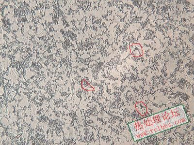

发表于 2008-4-11 18:18:06 | 显示全部楼层
白色晶粒为铁素体,在铁素体晶界处个别区域(红色圈)有片状珠光体存在,

发表于 2008-4-11 18:34:00 | 显示全部楼层
接上
其它部位球化组织中的球化体形状还可以啊,为点粒状珠光体,拉制线材时(特别时过大比例的拉制时)在铁素体晶界处个别区域(红色圈)有片状珠光体会先出现应力集中(产生应力裂纹萌发区),
发表于 2008-4-13 17:49:22 | 显示全部楼层
我觉得球化的不错啊。。
没什么打问体啊
不过也不打动

发表于 2008-4-14 22:08:29 | 显示全部楼层
珠光体比较均匀的,圈内的东西是含锰较高的表现.
