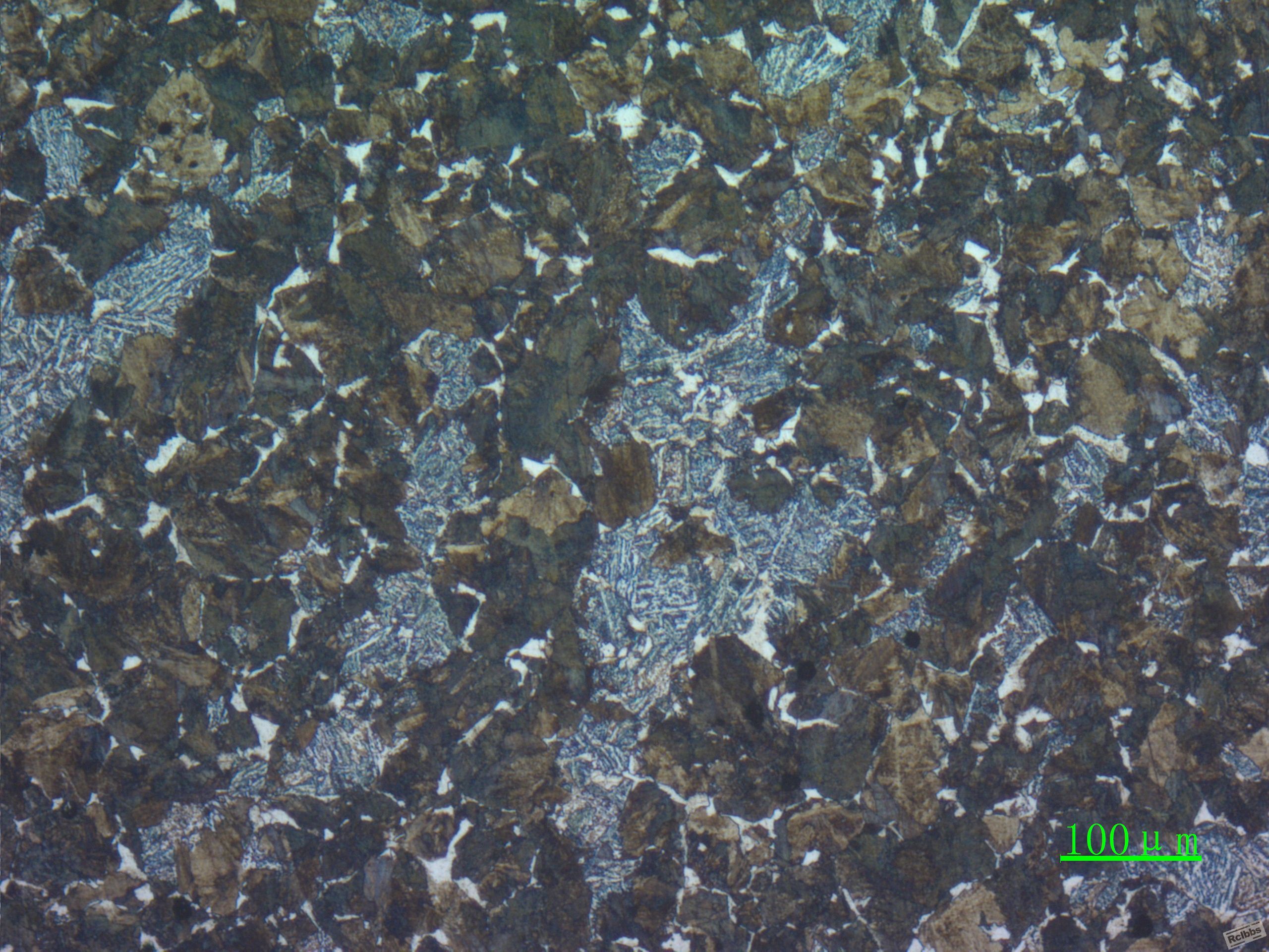

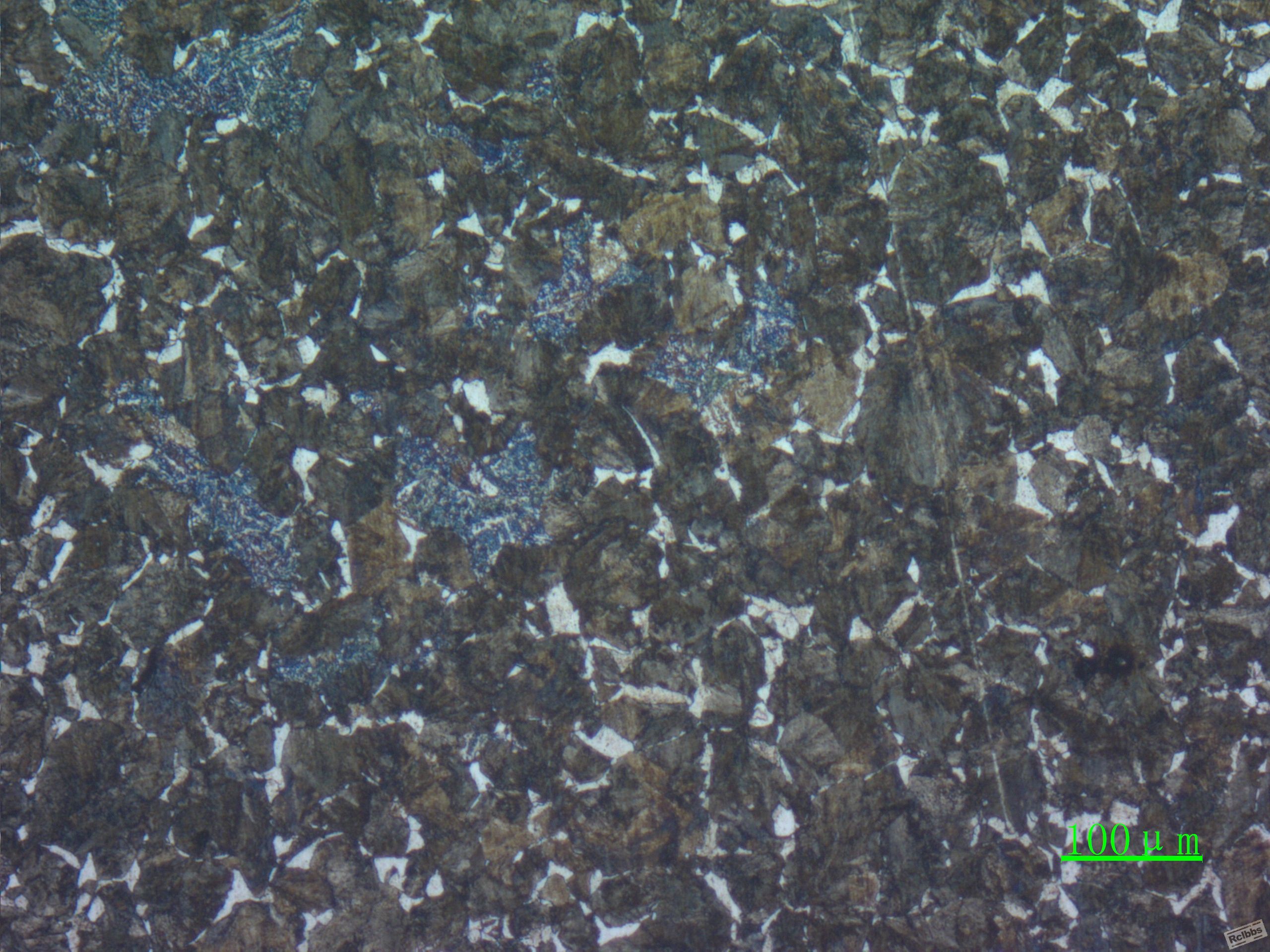

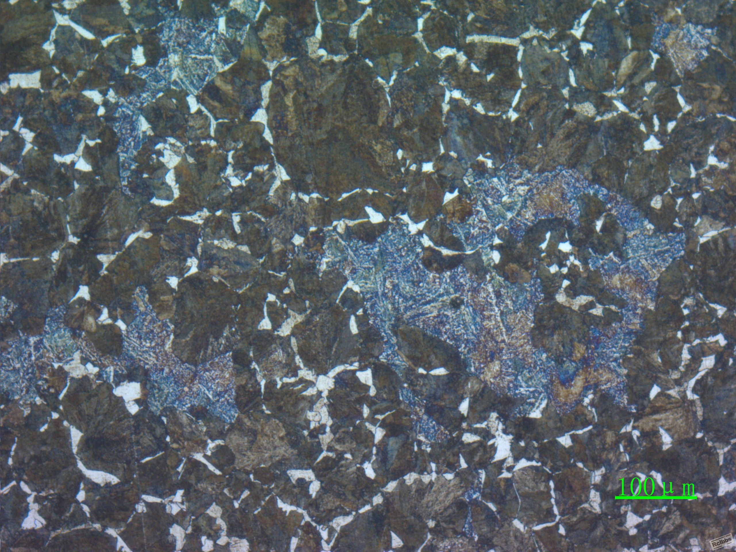

120mm规格42CrMo
900-800℃冷却速度约为0.3-0.4℃/s
800-500℃平均冷却速度约为0.12-0.15℃/s
500℃左右入坑缓冷
样品组织中出现异常贝氏体,边缘、R/2和中心部位均存在
是不是残余奥氏体转变而来?

发表于 2015-6-15 11:48:24 | 显示全部楼层
残余奥氏体转变过来的说法不太合适吧!虽然这确实是过冷奥氏体在贝氏体转变区转变来的.

发表于 2015-6-15 12:24:24 | 显示全部楼层
冷却过快引起的-------------------------------------------------------

发表于 2015-6-15 12:28:05 | 显示全部楼层
我觉是残余奥氏体转变而来的,不知打楼主最终想得到什么组织,不过原材料组织也需要检查一下,以便确定这种组织形成的原因。

发表于 2015-6-15 21:10:08 | 显示全部楼层
ccfx99 发表于 2015-6-15 12:28
我觉是残余奥氏体转变而来的,不知打楼主最终想得到什么组织,不过原材料组织也需要检查一下,以便确定这种 ...
在钢的马氏体转变之后,於室温下稳定存在的奥氏体称作残余奥氏体。这些图片只有珠光体类型转变,剩余的奥氏体称作过冷奥氏体。

发表于 2015-6-15 21:23:42 | 显示全部楼层
将坑冷温度由500度降到400度以下

发表于 2015-6-15 22:28:26 | 显示全部楼层
‘冷却过快引起的-------------------------------------------------------’
是否意指 Cr 的偏析 造成局部CCT曲线的鼻端右移 而形成异常贝氏体
发表于 2015-6-15 22:59:56 | 显示全部楼层
    楼主设计的这套工艺参数目的是何?企图得到什么组织?实际操作与工艺相符吗?

 楼主| 发表于 2015-6-16 10:43:15 | 显示全部楼层
目的是尽量减少贝氏体含量,获得铁素体和珠光体组织
签到天数: 123 天
 楼主| 发表于 2015-6-16 10:44:59 | 显示全部楼层
MYG老师:我也怀疑是冷速过快,对各段温度降低情况进行了跟踪,冷速最快约为0.3℃/S,而且是在转变前,在转变区冷速降低至0.1-0.15℃/S
签到天数: 123 天
 楼主| 发表于 2015-6-16 10:45:56 | 显示全部楼层
签到天数: 123 天
 楼主| 发表于 2015-6-16 10:48:32 | 显示全部楼层
因为是连续生产,我认为应该提高生产节奏,以增大冷床上钢材数量和热量,适当延长在冷床时间,入坑温度仍暂定在500℃左右。

签到天数: 123 天
 楼主| 发表于 2015-6-16 10:51:13 | 显示全部楼层
fengyonghe 发表于 2015-6-15 21:23
将坑冷温度由500度降到400度以下
坑冷温度不宜过低,我想确认是不是冷速快了,存在些许过冷奥氏体,还是从降低冷速上入手。

发表于 2015-6-16 12:01:34 | 显示全部楼层
500度左右是贝氏体形成的温度区间,避开这个温度区间再坑冷

发表于 2015-6-16 12:41:31 | 显示全部楼层
四石 发表于 2015-6-16 10:49
由连铸圆坯直接轧制而来
偏析比原来严重了?如果只想得到珠光体、铁素体,可在珠光体转变区缓冷啊,然后再快冷
签到天数: 18 天
发表于 2015-6-16 13:47:23 | 显示全部楼层
采用等温退火不行吗?比降冷却速度更好控制
发表于 2015-6-16 17:28:21 | 显示全部楼层
    查看一下该钢的连续冷却曲线便知,产生一定数量的贝氏体肯定是冷却速度有些快,在高温区冷速再慢些或在高温区(600度以上)停留一段时间,等温转变完成后再空冷也不至于产生贝氏体。
签到天数: 23 天
发表于 2015-6-16 18:27:19 | 显示全部楼层
通过改变装炉量和工艺,尽量让其要600度以上停留时间长一点。如果后区有温控,可以考虑保温。
