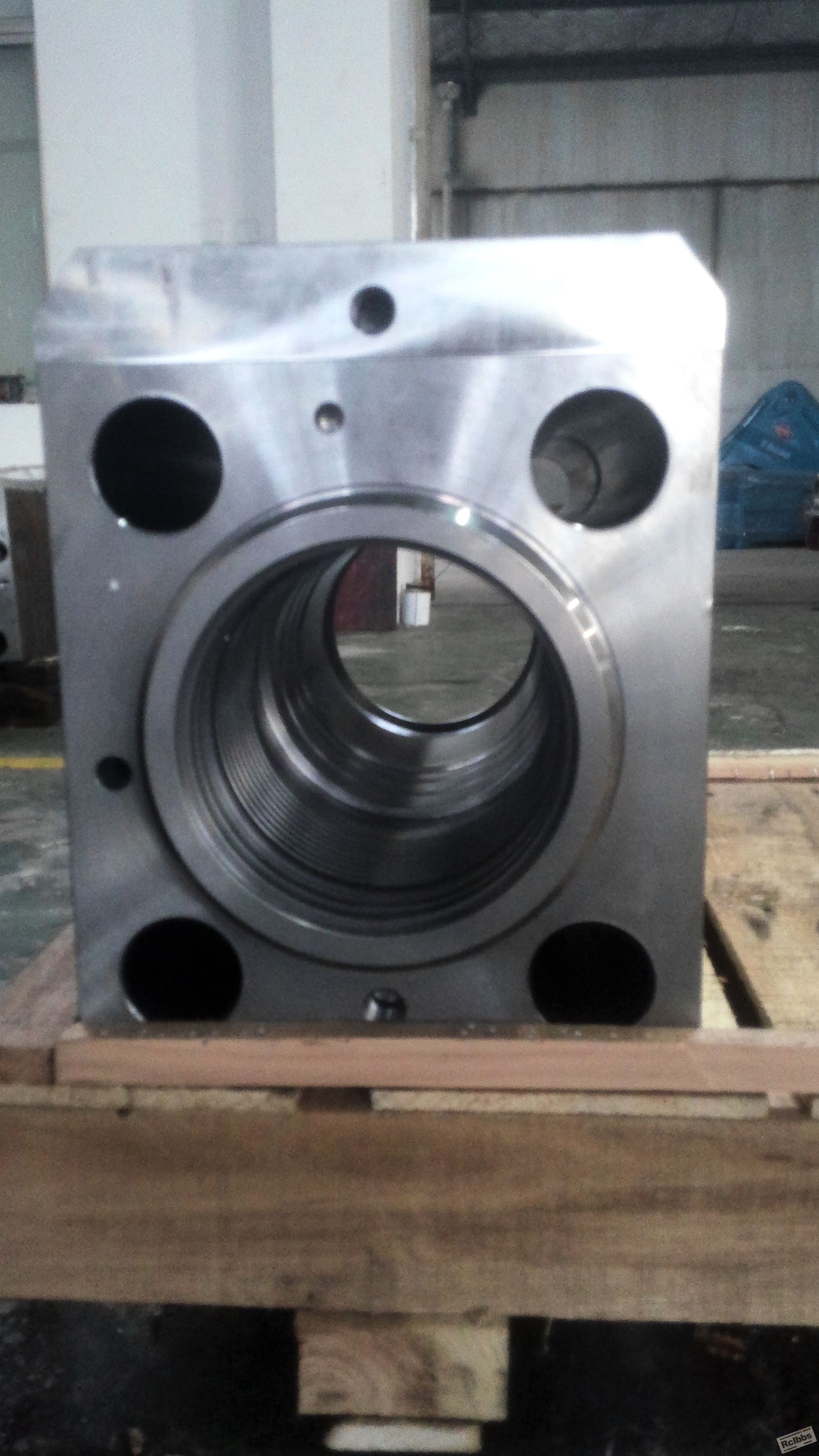

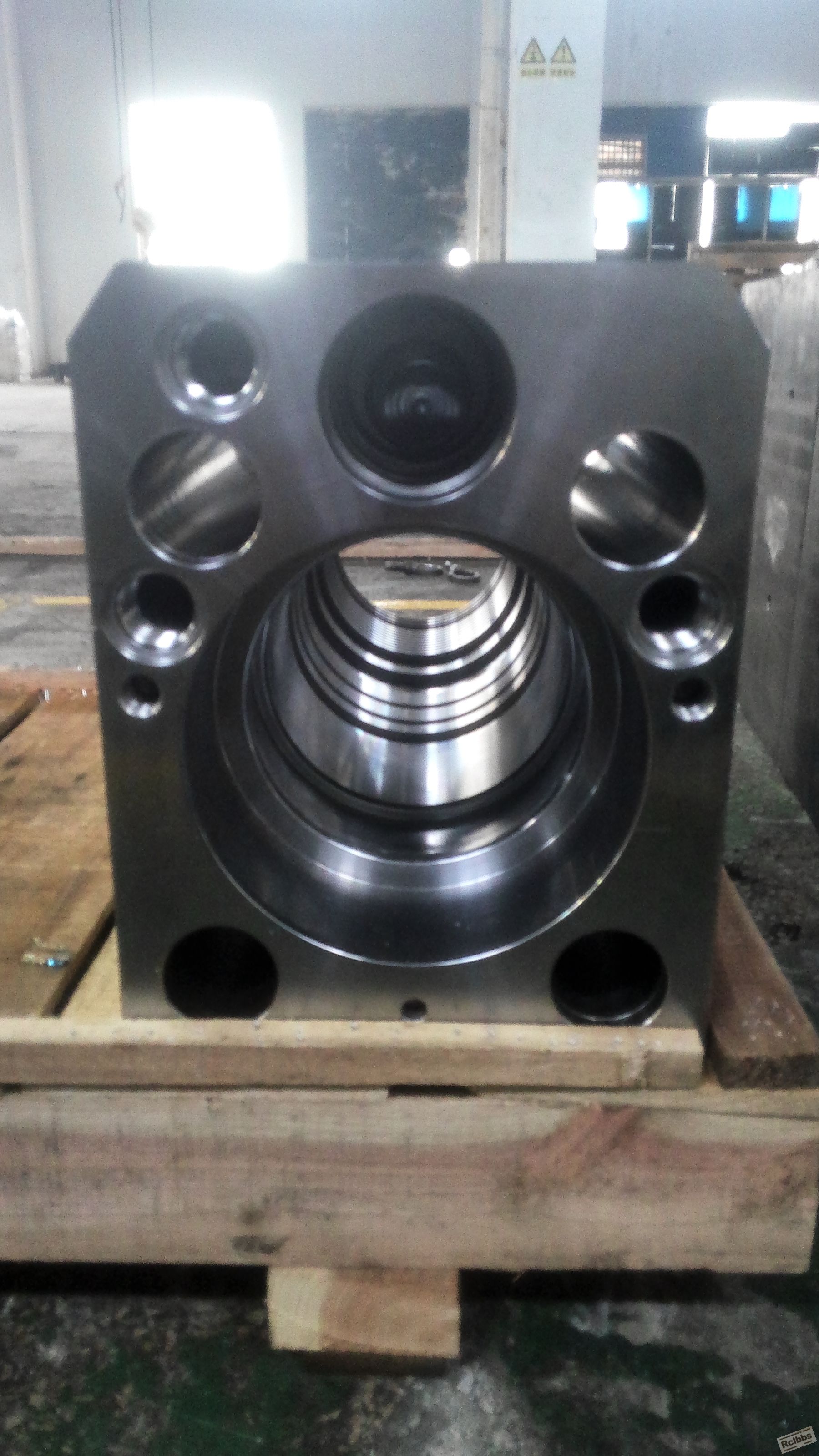

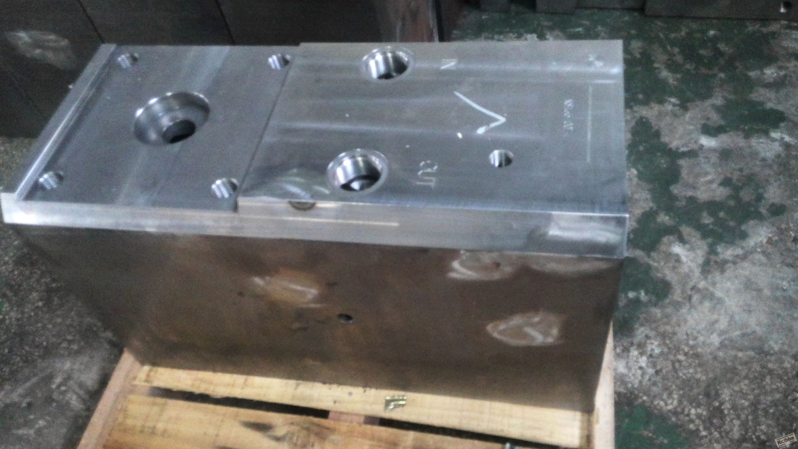

      缸体:长x宽x高=700x300x260mm,中空180mm.如图:要求硬化层深度1.5-1.8mm.内孔变形量0.3-0.5mm  工艺如下图。请各位老师帮忙看看工艺如何压缩,现在时间太长了,生产效率提不上去。
缸体1

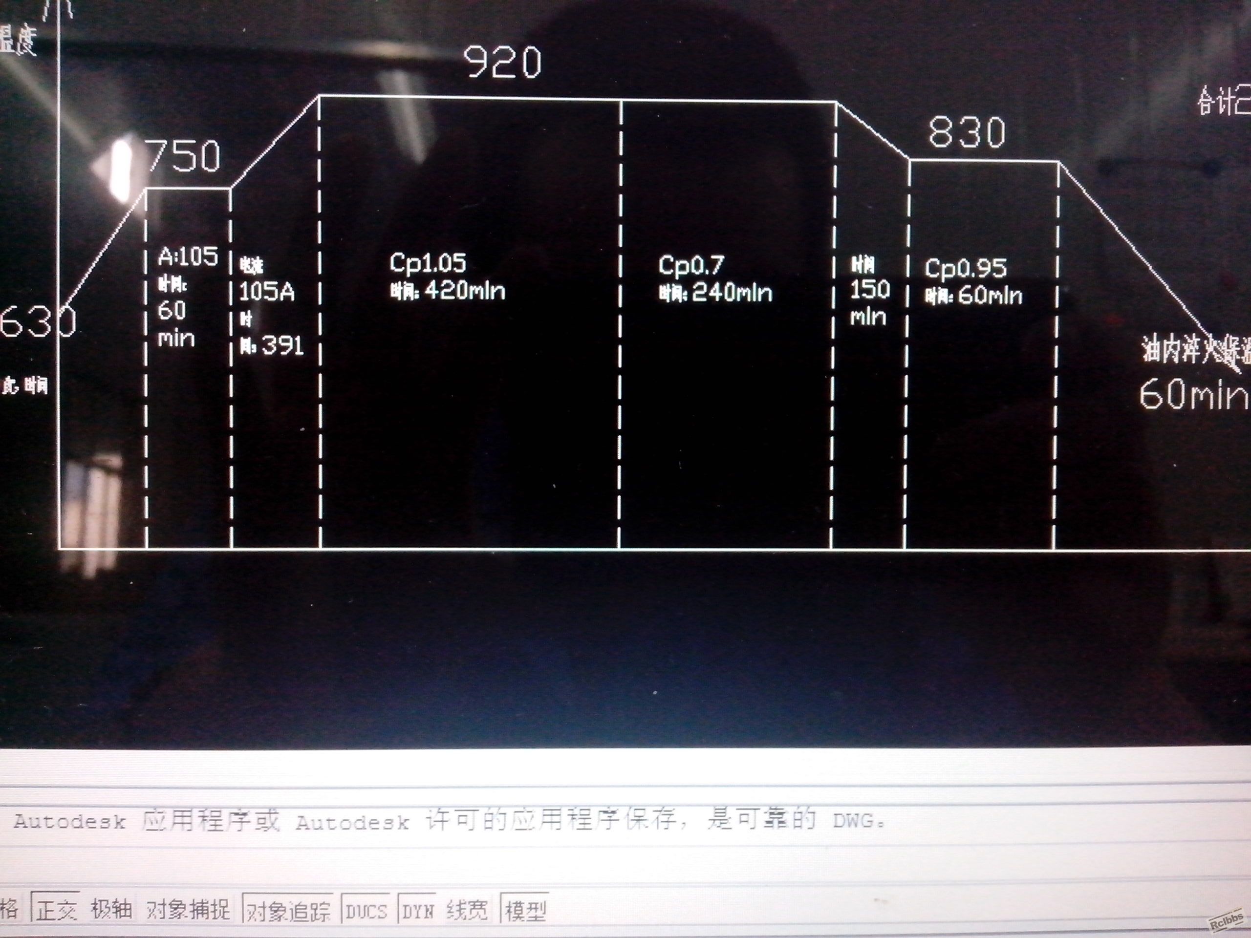

 楼主| 发表于 2015-5-29 14:36:34 | 显示全部楼层
渗碳淬火工艺曲线图,请各位老师帮我压缩工艺啊!

全程需要26小时左右才能进行回火,我也是郁闷啊!最初是韩国人定的工艺。设备是箱式多用炉。与易普森的炉子差不多---韩国产的设备。
 楼主| 发表于 2015-5-29 14:47:43 | 显示全部楼层
前面还有预热至450度,入炉630-650度升至750时间是4个小时了。
 楼主| 发表于 2015-5-29 14:48:48 | 显示全部楼层
前期预热和升温速度我不动---对变形有好处,就是想压缩渗碳时间
 楼主| 发表于 2015-5-29 14:50:17 | 显示全部楼层
因为产品太大了,一炉装炉量也就是3-5个,小件可以装8-10个,还不能超重,要控制在1.8吨以下。请老师傅们帮我看看啊!
 楼主| 发表于 2015-5-29 14:57:03 | 显示全部楼层
忘了说材料了,材料是20CrMo正火后机加工,然后渗碳淬火
 楼主| 发表于 2015-5-29 15:40:23 | 显示全部楼层
一楼尺寸我写错了,对不起,应该是7000x3000x2600mm才是对的。
 楼主| 发表于 2015-5-29 15:41:03 | 显示全部楼层
内径1800的孔,其他小孔我就不标记尺寸了吧

产品尺寸这么大,渗层要求也不浅,渗碳工艺就是压缩,也没有多少时间,压缩一个小时对你产品来说没有什么意义。我们做的小产品,和你时间也差不了多少,你可以提高到930℃,但是要保证产品组织的情况下,时间呢,减少不会超过一个小时。

在16楼说的适当提高渗碳温度的前提下,进一步调整强渗和扩散时间的比例。应该可以进一步缩短渗碳周期的。
好的,谢谢!已经调整过了,刚出来检测报告,还不错。时间已经缩短了3小时。
