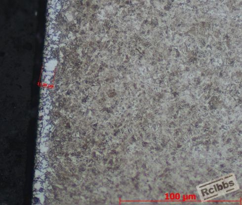

表层是有11微米左右的脱碳层,但是我做了断面金相,表面4mm内的硬度普遍在51.5-53HRC,个别点达到54HRC。
是不是这种材料的硬度极限就这样了。我们做的真空热处理42CrMo材质的油淬也能达到51-53HRC。不清楚是什么原因了。

 楼主| 发表于 2015-5-28 19:51:29 | 显示全部楼层

 楼主| 发表于 2015-5-28 20:03:41 | 显示全部楼层
照片是断面边缘处的金相,放大500.
签到天数: 7 天
 楼主| 发表于 2015-5-28 20:05:09 | 显示全部楼层
照片是断面边缘处的金相,放大500.
×500感应淬火
×500感应淬火

发表于 2015-5-28 23:07:53 | 显示全部楼层
你上传的图片里面有铁素体,应该是你加热以后,停留的时间太小,你说850℃淬火,怎么确定这个温度,有没有可能其实温度直接降低太多了,你可以试着加热以后直接淬火,或者冷到880℃左右淬火(针对你现在测定温度的方法)这样子硬度就上来。

采用的是超音频感应加热,加热时间大致3-4min.
工件表面脱碳。由于设备功率太小,加热时间太长造成的。可以检测0.15处显微硬度看看。
提高设备输出功率,减少加热时间,适当降低一点淬火液浓度,提高工件下水速度。

温度低和温度高硬度都会偏低,从你的照片看有较多的铁素体,应该温度低了一些。感应淬火,测温相当不准,请以工件为准,确定加热功率和加热时间。组织一般按JB9204。

表面碳烧损了。用维氏打里面一点,0.5MM处看看。

 楼主| 发表于 2015-5-31 20:19:21 | 显示全部楼层
dzkyx1314 发表于 2015-5-28 23:07
你上传的图片里面有铁素体,应该是你加热以后,停留的时间太小,你说850℃淬火,怎么确定这个温度,有没有 ...
不好意思,我不是很会看金相照片,你说的铁素体指的是表层还是说里面也有不少铁素体。
