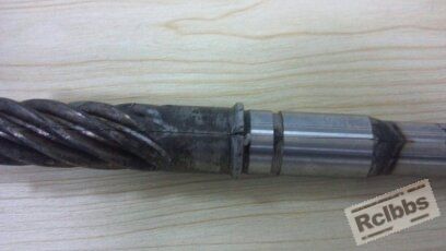

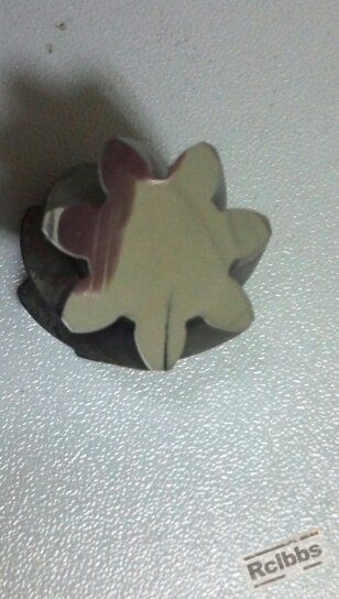

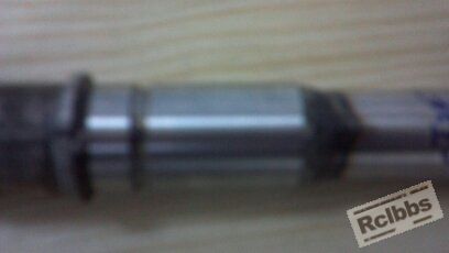

调质组织为回火索氏体,应该从哪几个角度分析呢?

 楼主| 发表于 2015-7-7 17:09:59 | 显示全部楼层
study 发表于 2015-6-8 11:01
组织正常,不代表你的淬火工艺正常,例如,你这种材料,水淬,高温回火得到的肯定是回火S,但淬火开裂了, ...
这个是油淬,高温回火,而且裂纹呈直线

 楼主| 发表于 2015-7-7 17:13:16 | 显示全部楼层
way004 发表于 2015-5-28 15:16
像这种材料脆性很大,热敏感性也很大,所以淬火时决不能过热。
这是调质完进行完高频淬火处理得到的图片

发表于 2015-7-8 14:12:36 | 显示全部楼层
组织应力引起的淬火裂纹可能性大,改善方法是降低低温冷却速度.开裂的比例是多少?

 楼主| 发表于 2015-7-9 14:23:02 | 显示全部楼层
千分之三四,老师,有没有可能是发纹引起的裂纹呢?

      这个产品是齿轮轴吗?请谈谈整体工艺路线和各段热处理工艺。
