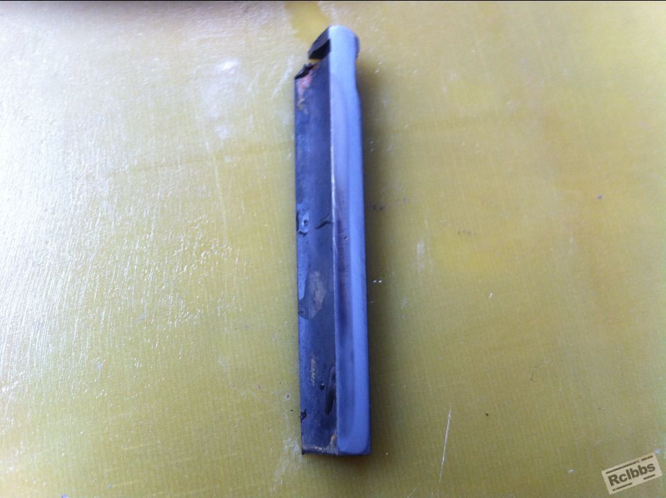

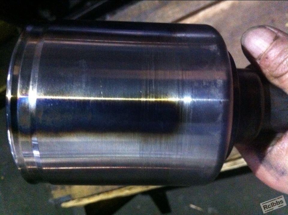

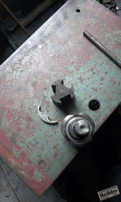

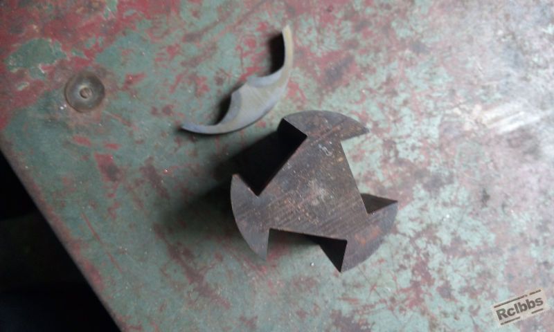

各位大神!来看看这模具那里需要改进的,做出来的产品感应层偏深,感应层尖角出不到位。频率在6000多!wechat:lang_wechat_threadmessage

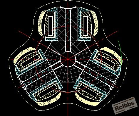

三叉的东西,最重要的还是间隙的控制,你这个频率不是不能做,说白了还是感应器的形状不合适!
另外,整个6球道上中下个各个点的深层均匀性怎么去控制还是需要一定的摸索的。上个图楼主参考下,我自己设计的。完全满足三叉淬火要求。
有人会觉得这些东西是每一家的机密技术,但是我觉得行业内对于这些技术的交流和分享真是太欠缺了,也没有人去系统整理过。对于行业的发展真是有弊无利。最近在研究感应加热仿真,FLUX和ANSYS都是英文界面,也没有系统的学习过,不知道论坛中是否有人在研究这块的,能发一些教程,案例出来的话。真是不胜感激!

这三叉哪个地方淬的不好啊?
点评
太深了。时间不到感应更加不到边上了。实际频率才4950hz 。 是不是我的频率太底了?  发表于 2015-4-18 21:18

发表于 2015-4-20 20:21:42 | 显示全部楼层
另外,整个 ...
谢谢上图忽然想明白了很多。你图上的异形铜管那里有卖的。谢谢

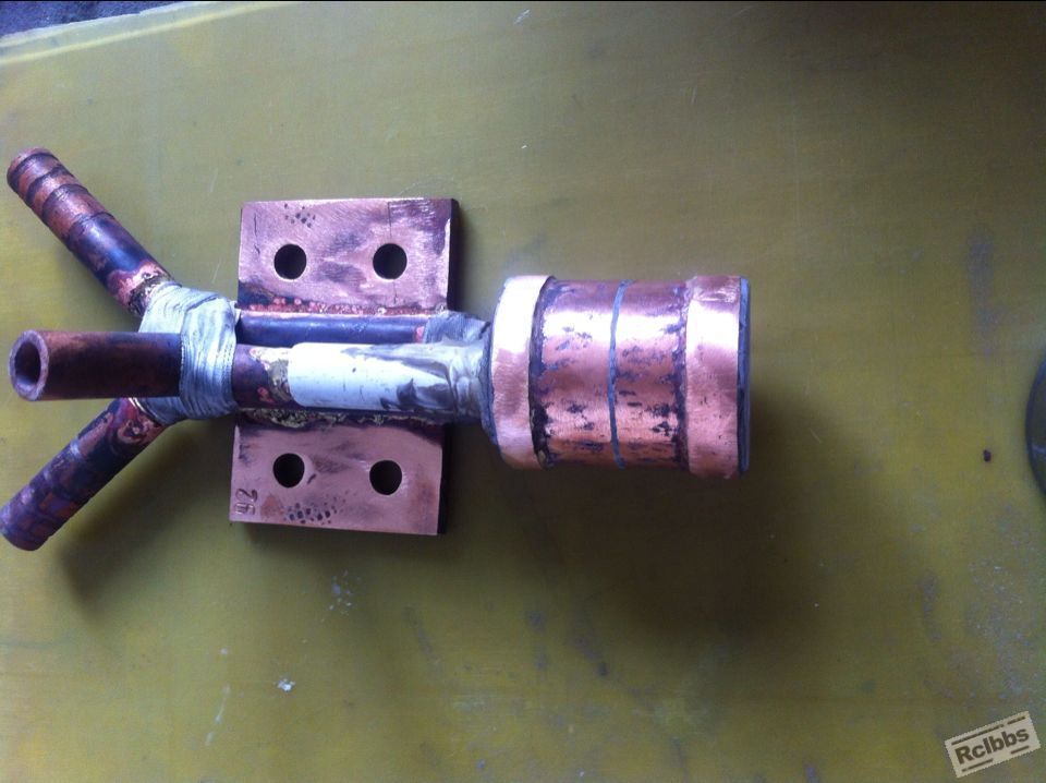

发表于 2015-4-20 20:35:10 | 显示全部楼层
不会画图直接整照片·献丑了
签到天数: 28 天
发表于 2015-4-20 20:39:32 | 显示全部楼层
完全手敲的感应器。你看拿了他的钱手黑的不成样子
发表于 2015-4-21 16:25:03 | 显示全部楼层
没有这样的异型管,我们也是敲出来的,主要是工装要好用

发表于 2015-4-24 14:13:42 | 显示全部楼层
这类铜管是非标的,所以得专门去做,建议你用线切割直接割出这个形状来。
签到天数: 97 天
发表于 2015-4-24 14:48:28 | 显示全部楼层
四川达县 发表于 2015-4-20 20:35
不会画图直接整照片·献丑了
这个DO结构的内腔感应器做的算可以了!这类形状的,不是车出来就是用铜皮钣金敲出来,敲出来的好处是用料省,有效圈壁薄。敲应该也是用模具敲的吧?就是重复加工的稳定性不好。

发表于 2015-4-25 11:52:40 | 显示全部楼层
不建议三叉的感应器有效圈也用模具敲,我建议直接用整块铜料线切割出来作为有效圈使用。
签到天数: 28 天
发表于 2015-4-25 22:44:20 来自手机 | 显示全部楼层
我做3用整块铜料线切割出来作为有效圈使用。用整块铜料线切割出来哪成本太高了。再说那要焊多少盖板工作量太大了。今天去调试基本成功了.wechat:lang_wechat_threadmessage
