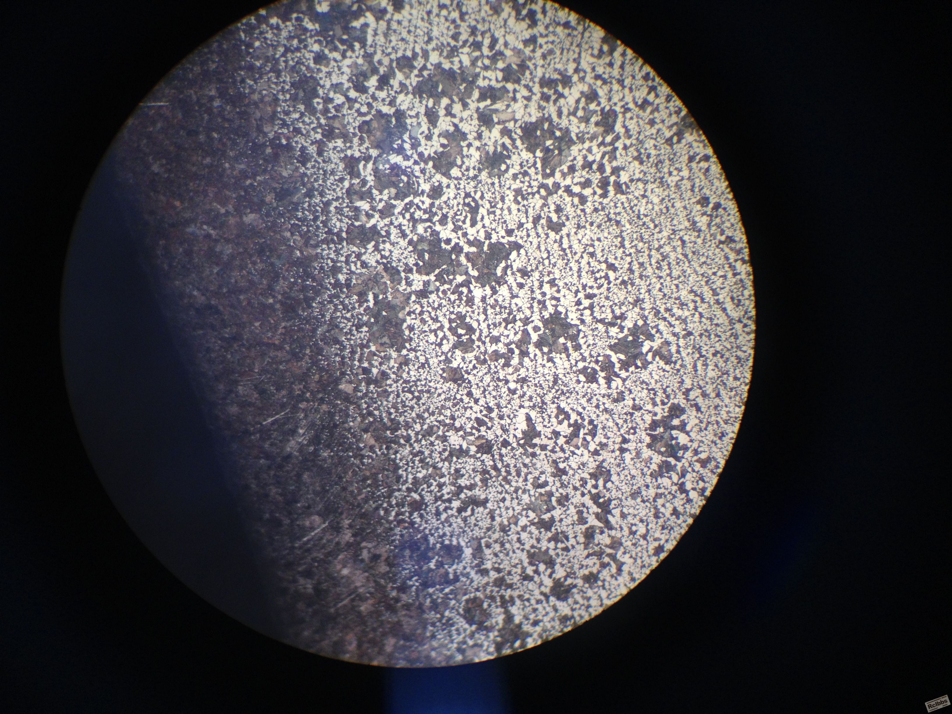

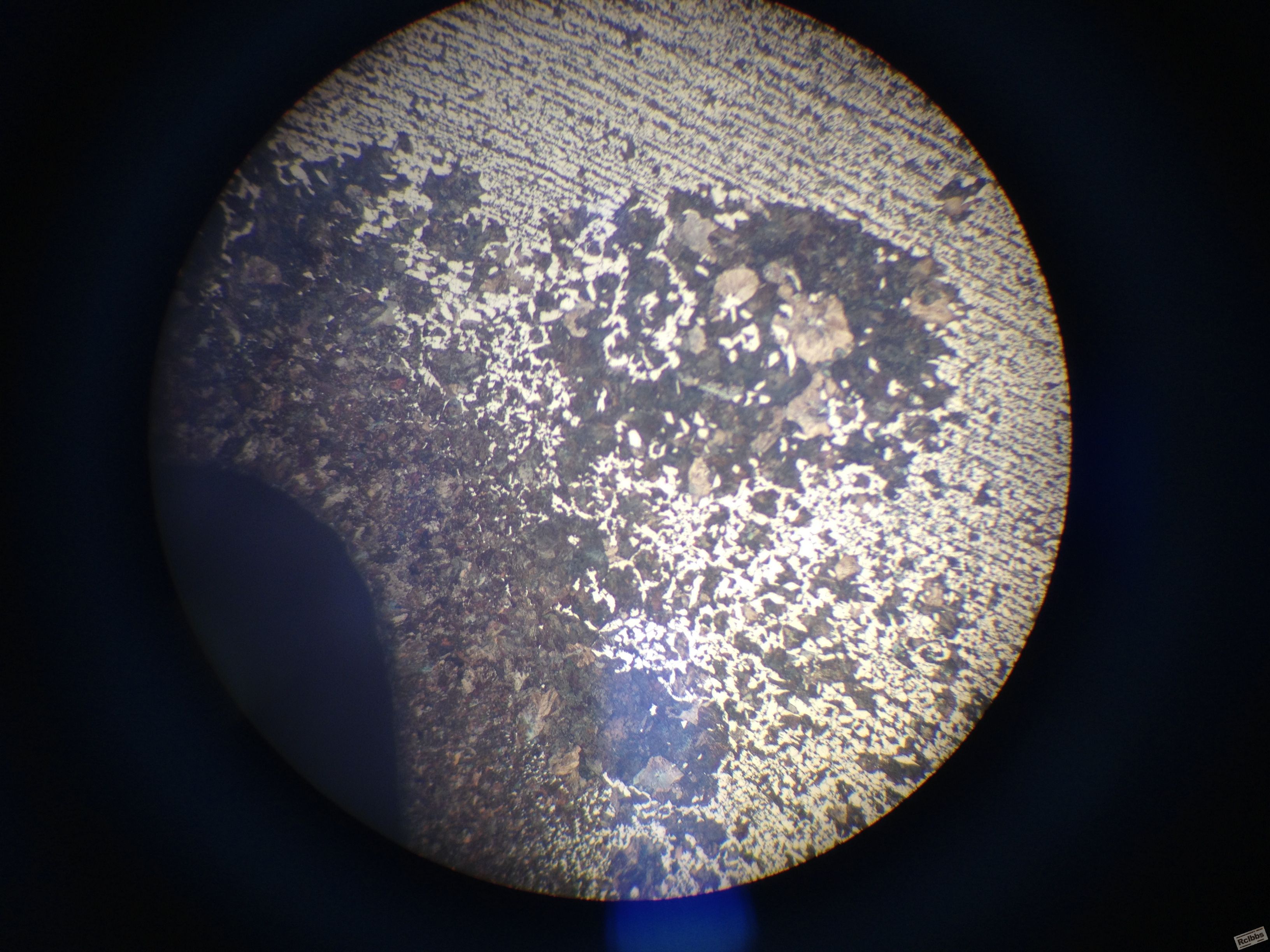

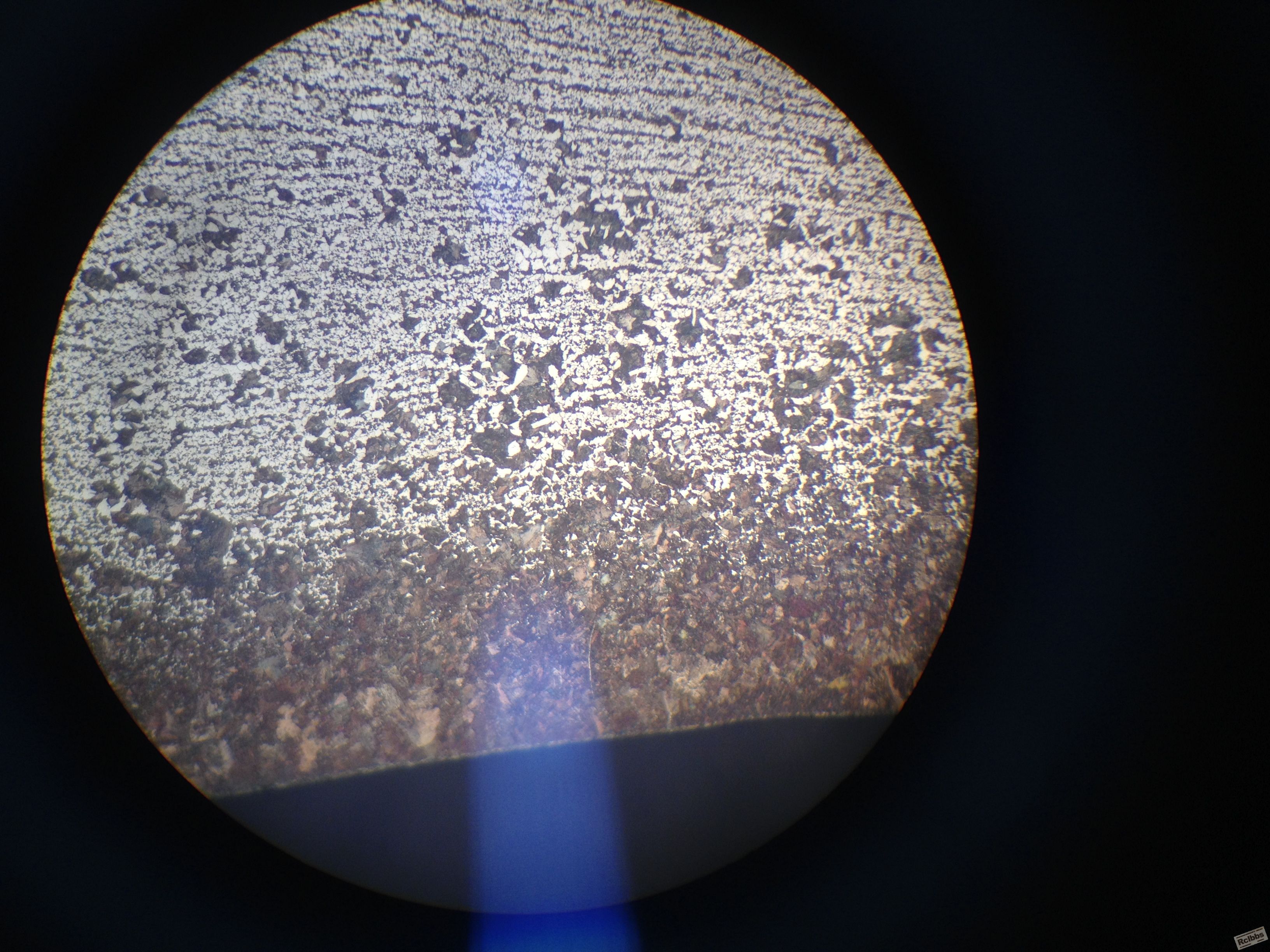

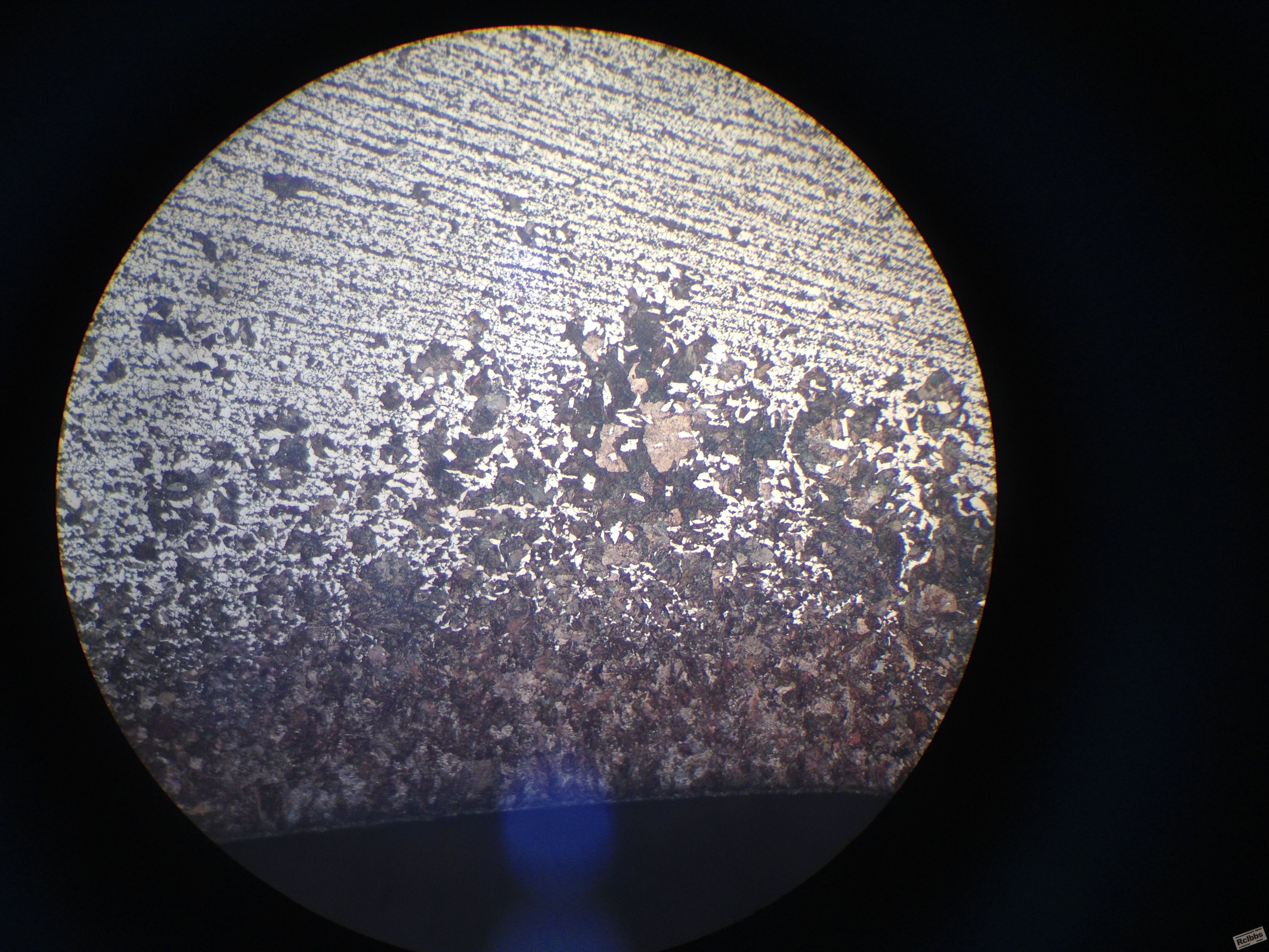

100X
100X
100X
100X
100X
100X
100X
100X
这是渗碳缓冷后的组织,大块状是什么状况?补充一下,大块状组织是如何形成的?

发表于 2015-4-12 10:38:06 | 显示全部楼层
外表层组织:索氏体 (或者说细珠光体)
次表层组织:索氏体+铁素体
心部组织:铁素体+珠光体
回复 顶 1 踩 0

签到天数: 118 天
 楼主| 发表于 2015-4-12 11:00:28 | 显示全部楼层
leeyoung007 发表于 2015-4-12 10:38
外表层组织:索氏体 (或者说细珠光体)
次表层组织:索氏体+铁素体
心部组织:铁素体+珠光体
索氏体不是淬火加高温回火后的组织吗?
签到天数: 118 天
 楼主| 发表于 2015-4-12 11:01:51 | 显示全部楼层
邬德隆 发表于 2015-4-11 22:11
心部的不是铁素体,如果是铁素体的话就应该是淬火温度或者保温时间不足,应该是珠光体,珠光体的话就是未淬 ...
没淬火啊,渗碳缓冷的!心部是F+P

发表于 2015-4-14 15:24:13 | 显示全部楼层
心部应是珠光体和铁素体,表面冷速较快,应是细珠光体
