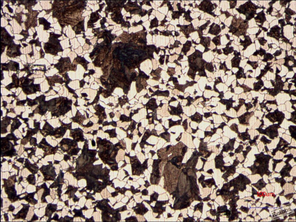

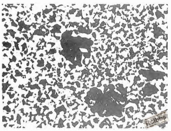

41-1-100x.jpg    20CrMnMo 正火+高温回火  100x 组织
问几个弱弱的问题:
1.上图金相是“混晶”吗?如果是,按照GB13320 是否评5级?
2.晶粒度评级是否是按铁素体晶粒的大小来评级?如果是,按GB6394 是否能评个6.5-7级?
3.如果1、2两问题回答都是“是”,如何解释1、2两个互相矛盾的问题?

发表于 2015-2-4 22:04:49 | 显示全部楼层
                       个人觉得不像混晶

 楼主| 发表于 2015-2-4 22:20:40 | 显示全部楼层
子玄 发表于 2015-2-4 22:04
个人觉得不像混晶
首先,谢谢你的参与。那么这张图是混晶吗?如果是,区别在哪里?
签到天数: 521 天
发表于 2015-2-4 22:27:07 | 显示全部楼层
我只是感觉优点成分偏析,造成的晶粒不一

 楼主| 发表于 2015-2-4 22:31:31 | 显示全部楼层
子玄 发表于 2015-2-4 22:27
我只是感觉优点成分偏析,造成的晶粒不一
你是说第一张图片成份偏析吗?那么按GB13320评几级呢?
签到天数: 144 天
发表于 2015-2-5 10:51:47 | 显示全部楼层
曾经看过一个标准(好像是个日本标准),混晶定义为同一视场内,出现最多的晶粒度级别相差3级及以上。

 楼主| 发表于 2015-2-5 21:30:17 | 显示全部楼层
如果这个“黑团”算一个晶粒,晶粒度在2-3级,绝对大于3级的。关键是这个黑团算一个晶粒吗?如果说P是复合相不能算一个晶粒,那么GB13320里的这个“混晶”怎么理解?

发表于 2015-2-5 21:40:40 | 显示全部楼层
高倍结合显微硬度看下那灰色组织是否为粒贝,混晶谈不上。

签到天数: 66 天
 楼主| 发表于 2015-2-6 21:11:01 | 显示全部楼层

签到天数: 128 天
发表于 2015-2-6 22:41:05 | 显示全部楼层
翔宇 发表于 2015-2-6 21:11
以前没注意的问题,现在纠结中!谁能给我个合理的解释呢?
链接的组织是铁素体+珠光体,你的组织是铁素体+贝氏体

发表于 2015-2-8 10:27:00 | 显示全部楼层
混晶不就是出现不均匀晶粒,出现大晶粒吗?得确定黑色珠光体团的是否为一个晶粒;这个应该属于混晶不严重的,不影响使用的。
签到天数: 128 天
发表于 2015-2-8 22:18:45 | 显示全部楼层
LZ的组织确为铁素体+贝氏体,截几个认为是珠光体的,实际是颗粒状结构,不是珠光体。
发表于 2015-2-10 13:51:02 | 显示全部楼层
混晶情况出现后,GB6394就不适合使用了,其一,你可以分开评级。其二,你可以使用面积法或者截点法。直观的比较法误差较大。

 楼主| 发表于 2015-2-11 17:34:14 | 显示全部楼层
不好意思,工艺有误,工艺应该是正火+高温回火
签到天数: 66 天
 楼主| 发表于 2015-2-11 17:39:24 | 显示全部楼层
想问一下,正火+高温回火后正常组织是什么?我是这样想的正火后正常组织是P+F,高温回火时相当球化退火,所以颗粒状的结构是不是粒状P呢?

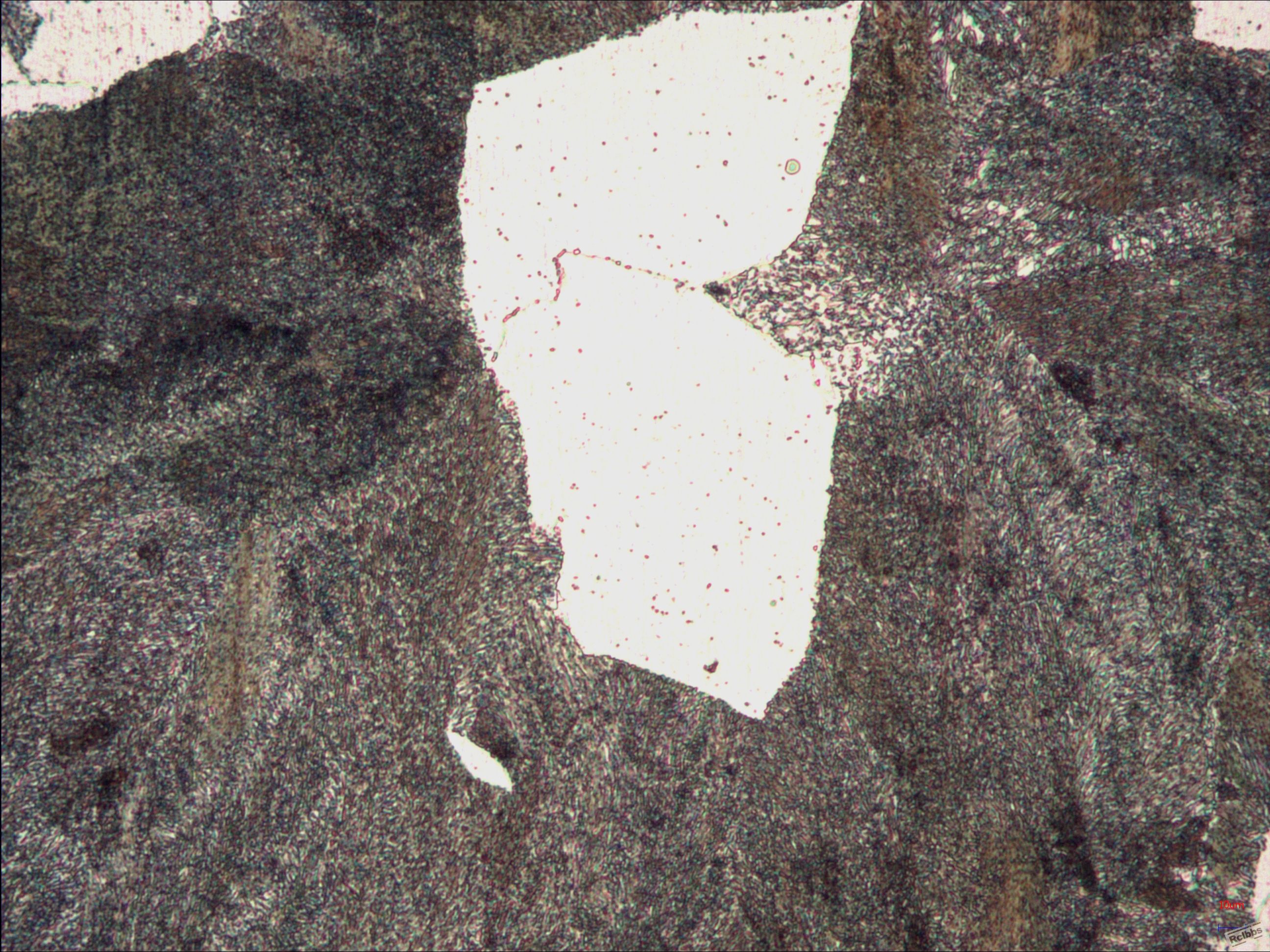

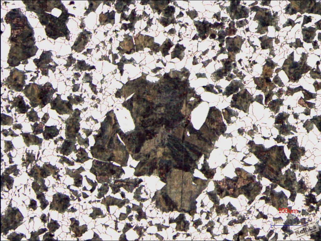

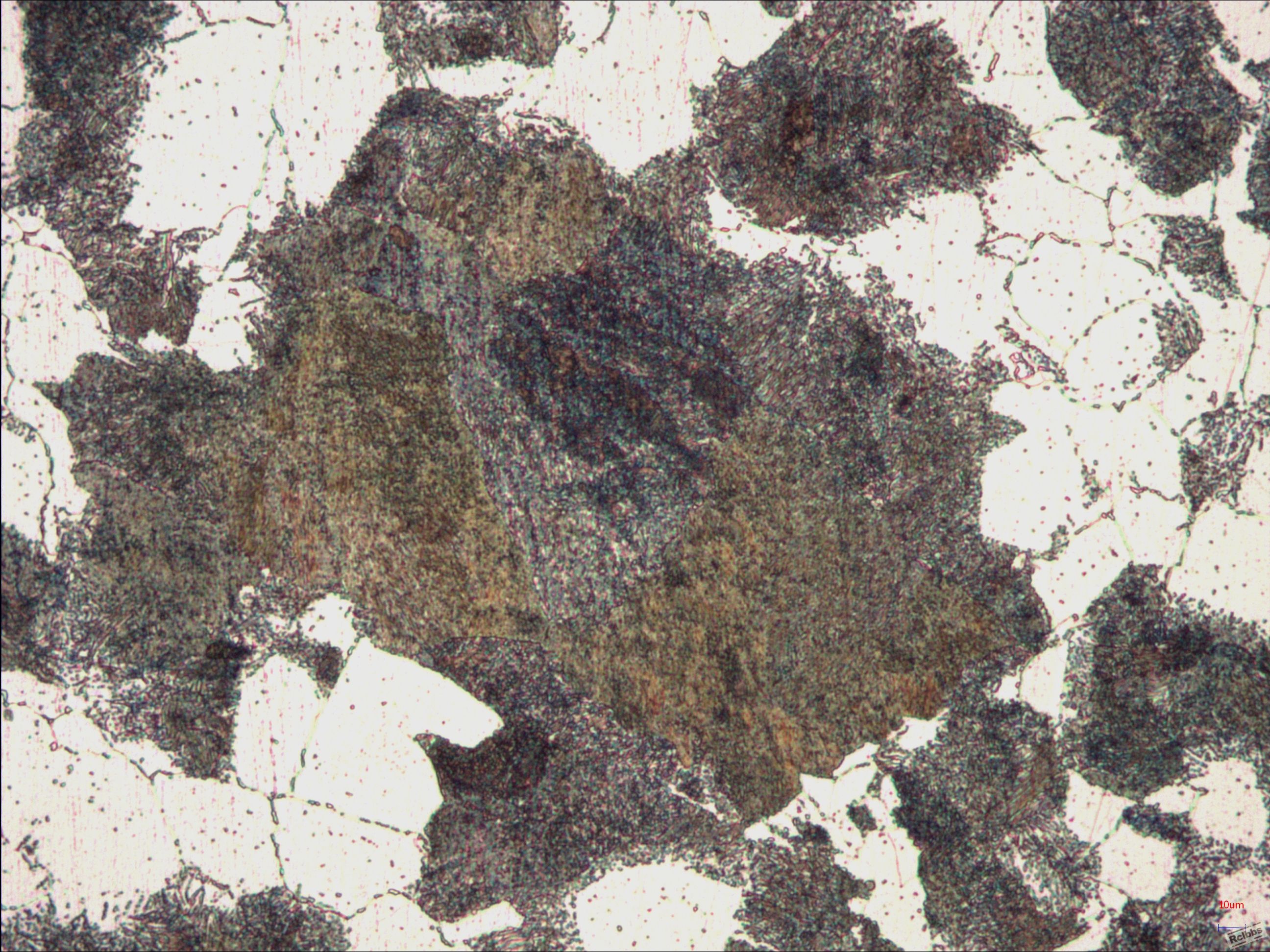

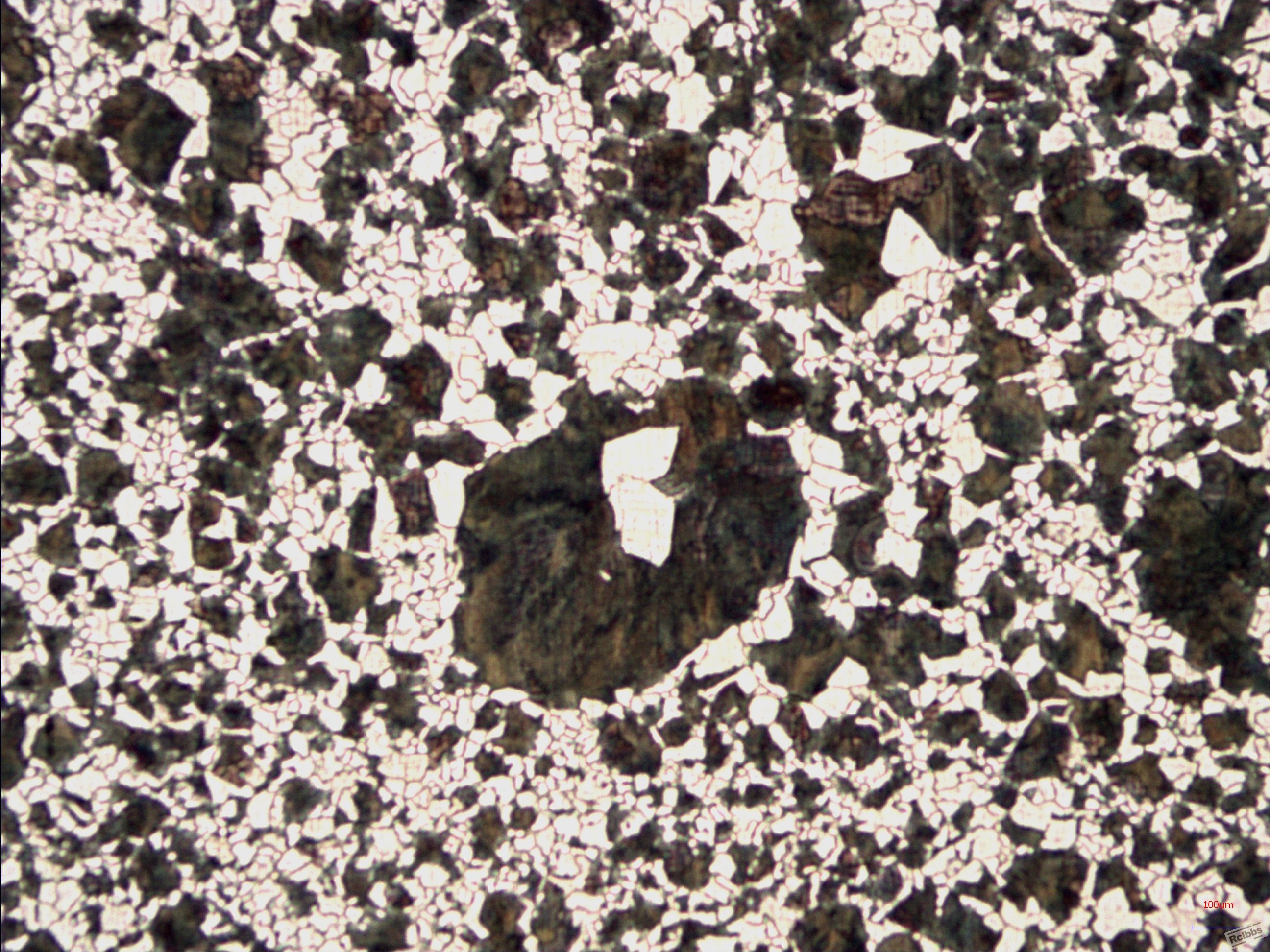

 楼主| 发表于 2015-2-11 17:46:34 | 显示全部楼层
材料 17CrNiMo6-7 锻件 正火+高温回火
100X
100X
500X
500X
签到天数: 66 天
 楼主| 发表于 2015-2-11 17:49:20 | 显示全部楼层
请大家说说这样的组织到底是什么组织?
