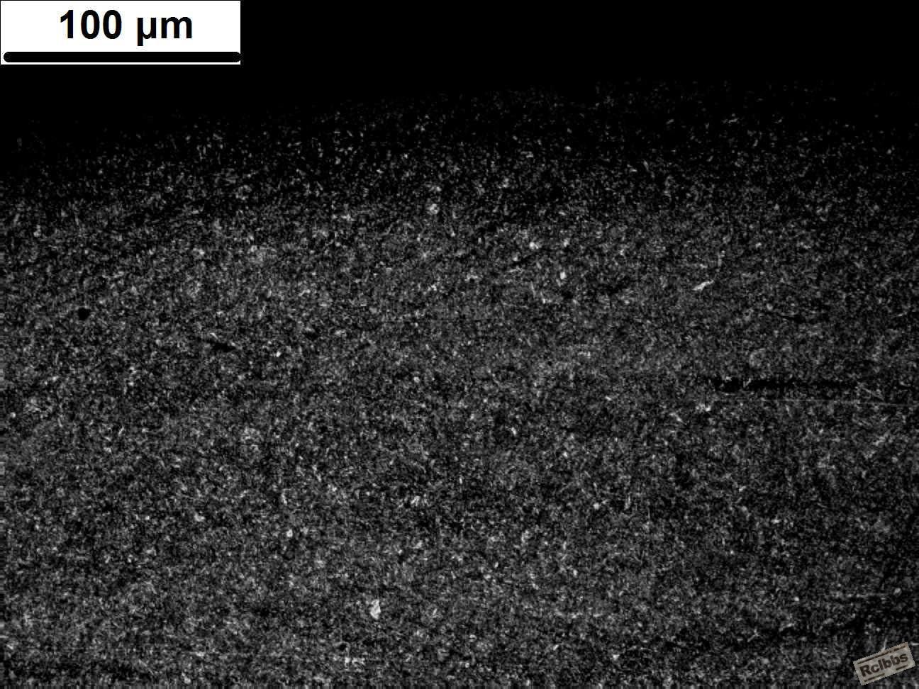

 楼主| 发表于 2015-1-27 11:06:40 | 显示全部楼层
ccgshi 发表于 2015-1-27 11:04
调质后没发现裂纹么?能把照片拍个看看不

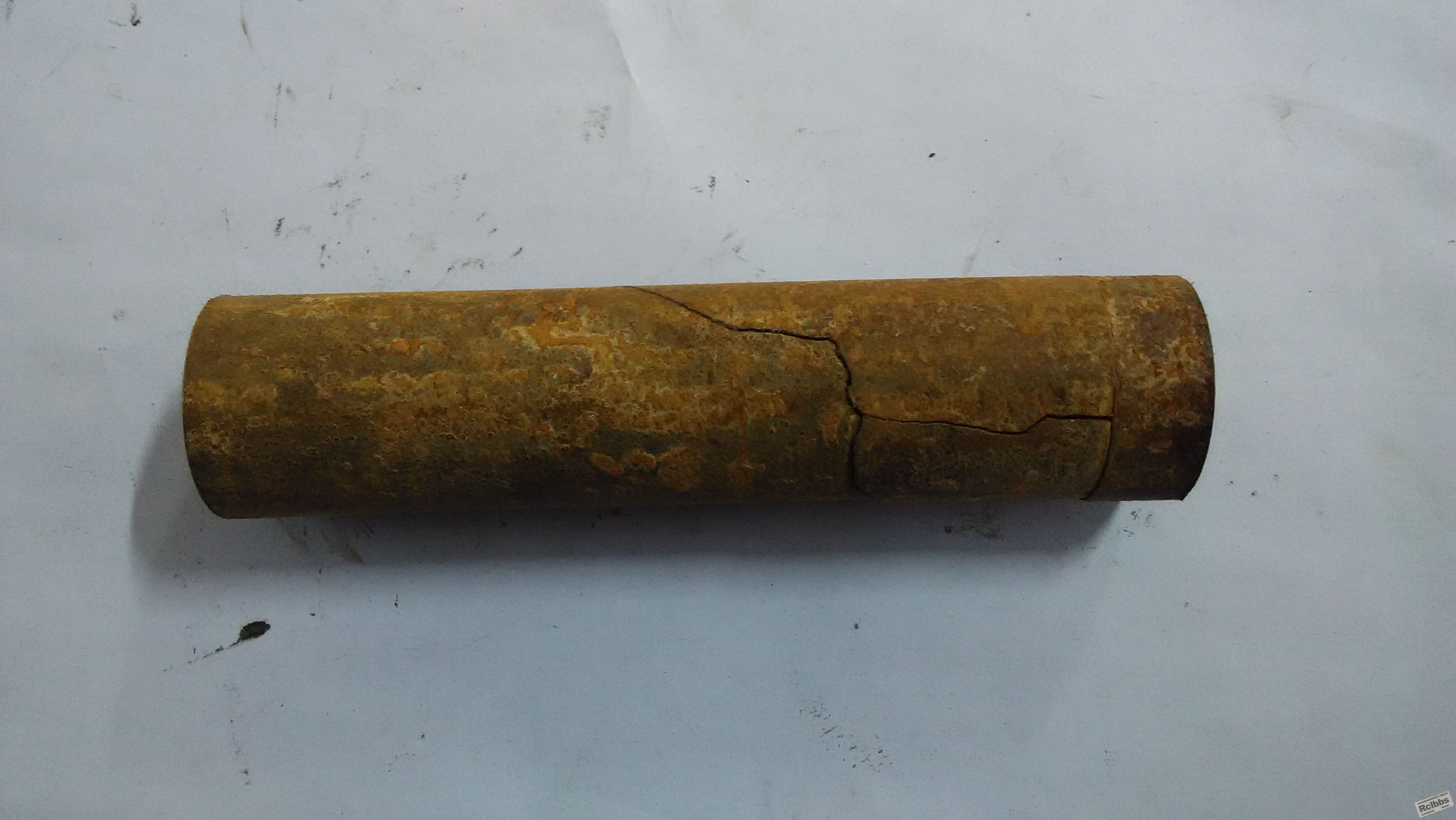

发表于 2015-1-27 22:01:29 来自手机 | 显示全部楼层
淬火后高温回火及时吗?wechat:lang_wechat_threadmessage
 楼主| 发表于 2015-1-28 08:04:27 | 显示全部楼层
shenhongjun 发表于 2015-1-27 22:01
淬火后高温回火及时吗?

发表于 2015-1-28 13:46:19 | 显示全部楼层
这图片上的产品像水淬的
 楼主| 发表于 2015-1-28 15:04:48 | 显示全部楼层
shenhongjun 发表于 2015-1-28 13:46
这图片上的产品像水淬的
这是使用之后的工件。
