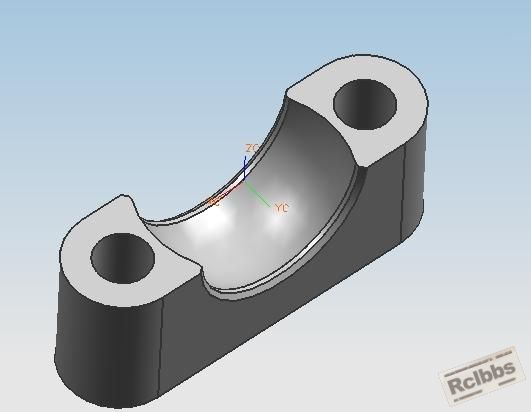

请教下,
附件所示内球面该如何设计感应器?
我用12*12的紫铜管绕球面做了个感应器,加热效果极差。
不知道有那个大师有着方面的文章或照片分享下,本人感激不尽。

发表于 2014-10-22 08:14:21 | 显示全部楼层
整个凹球面层深大于等于3mm,您是用高频吗?

发表于 2014-10-22 12:28:37 | 显示全部楼层
内球径多大,我来给您轻松搞定。

 楼主| 发表于 2014-10-22 14:10:38 | 显示全部楼层
gongan2008 发表于 2014-10-22 12:28
内球径多大,我来给您轻松搞定。
SΦ110内球面
轻松搞定?

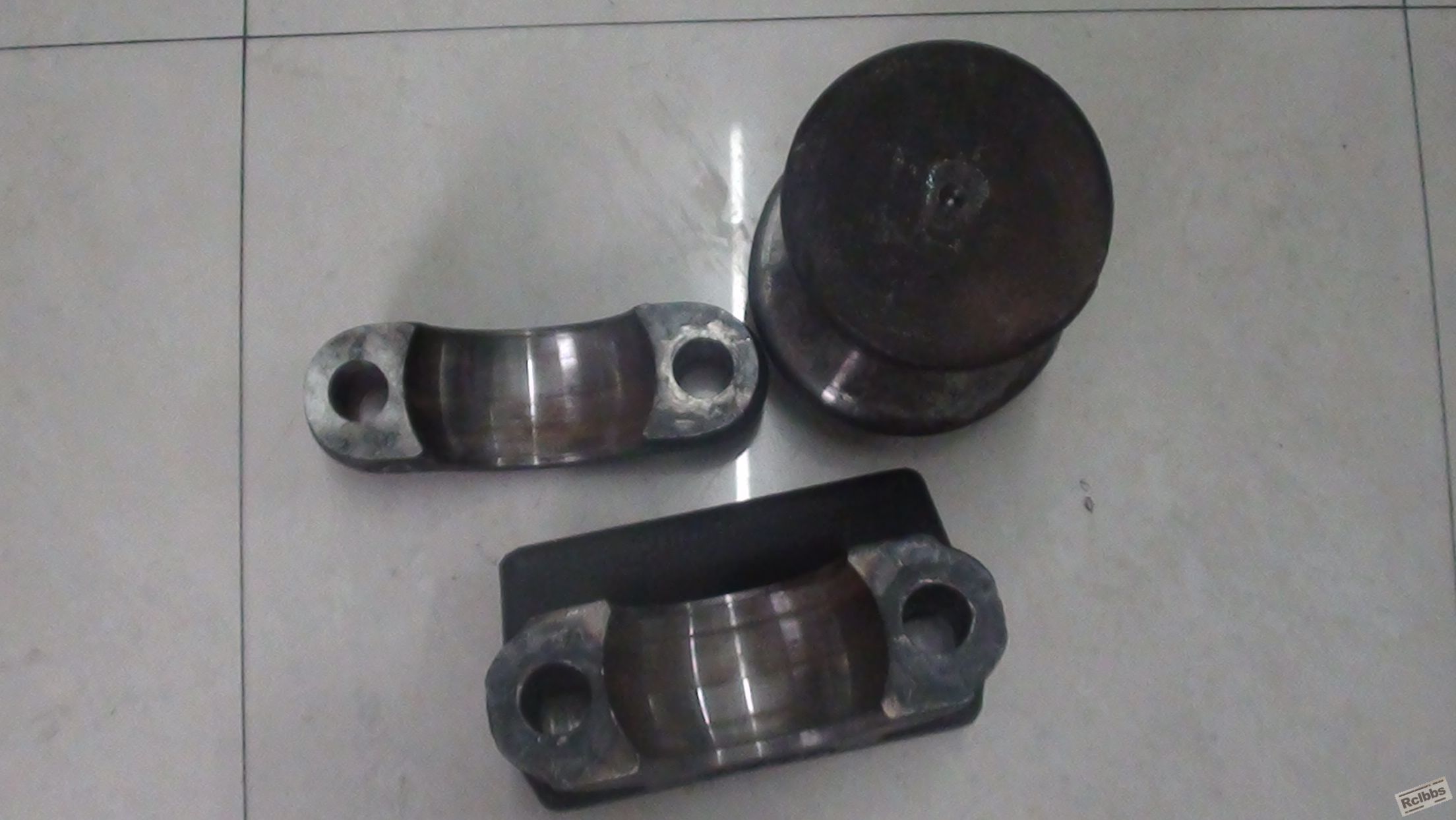

签到天数: 95 天
发表于 2014-10-22 16:48:02 | 显示全部楼层
把两件合一起,做无软带同时整体淬火如何?

 楼主| 发表于 2014-10-26 08:39:18 | 显示全部楼层
恩,果然是高手
我们现在就是这么做的。

发表于 2014-10-28 21:11:50 | 显示全部楼层
xw550823189 发表于 2014-10-26 08:39
恩,果然是高手
我们现在就是这么做的。
这么个工艺怎么连接???连接尖角不会过热?
签到天数: 95 天
发表于 2014-10-29 10:50:57 | 显示全部楼层
尖角过热是必然,但是解决尖角过热的方法很多呀,很容易解决这个小问题。
