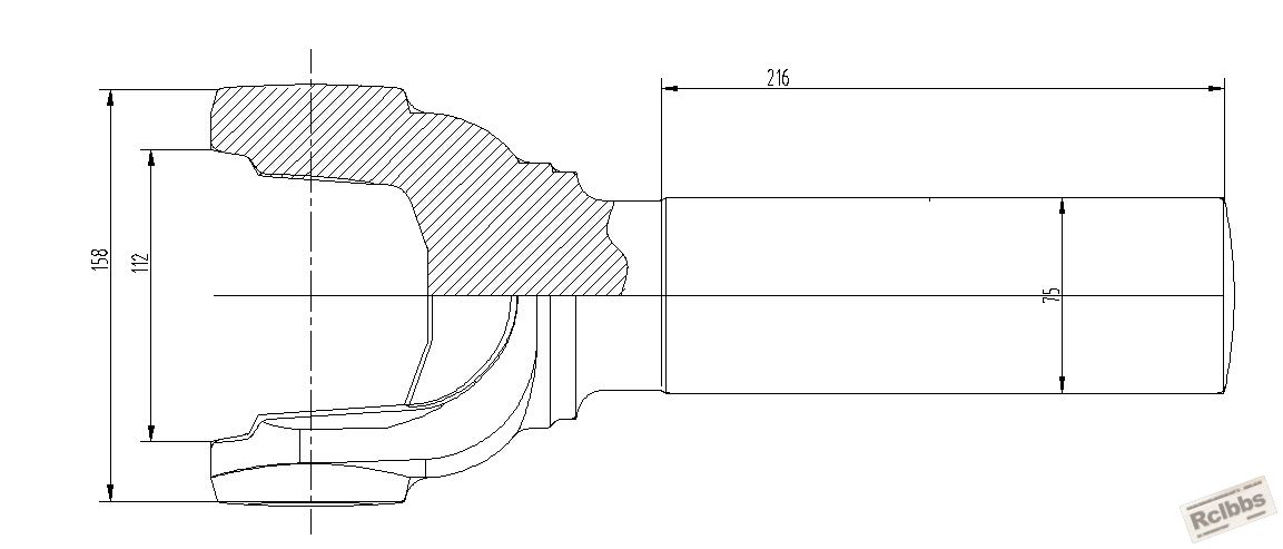

首先变形的位置是叉口,不是其他部位,我觉得860 和850  对其影响不大,反而我觉得是淬火时,淬火介质对其影响最大!
忘记说了,这是锻件!终锻温度在900以上!空冷金相:网状F+P+轻微W!

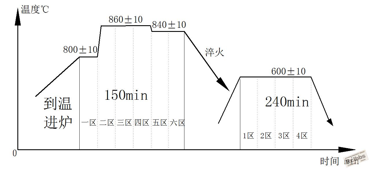

发表于 2014-8-24 20:52:47 | 显示全部楼层 |阅读模式
大家讨论一下如下两种热处理工艺对工件变形到底有多大?
材料:40Cr   热处理:调质处理

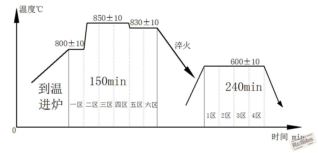

 楼主| 发表于 2014-8-24 21:02:17 | 显示全部楼层
第二张图片工艺:10%的PAG淬火液。(一个热处理师傅工艺)
第三张图片工艺为:9%的PAG淬火液。(本人工艺)(老师傅第一次评金相组织时,说完全不合格;第二次同样的金相试样件却判定为合格)判定时间不同。
经金相检查:第二张图片中的工艺组织比第三张中工艺组织好(那个老师傅评的)。你们觉得会有这样的结果吗?
保温区860→840 和 850→830  会对零件叉口产生多大的变形?  860的温度真能让变形大很多吗?

发表于 2014-8-25 08:15:14 | 显示全部楼层
个人认为第1个工艺完全可满足需要,变形的话,当然是温度越高,越容易产生变形!
签到天数: 274 天

签到天数: 144 天
发表于 2014-8-25 14:56:00 | 显示全部楼层
guowen85 发表于 2014-8-25 13:50
860 和 850 加热,对变形到底有多大?你需要看完所有问题才行的!
860℃比850℃虽然只高了10℃,个人认为:两种工艺的变形量差别还是很大的,看了下LZ的产品及工艺,在这个温度区间的保温时间很长,所以虽差10℃足够导致变形量差别较大!

另:结合LZ产品,叉口位置,壁厚较薄,又是锻件,所以加热过程中产品残余应力释放很容易导致变形!

-因已在A3线以上,所以860和850相差10度的温差对变形的影响不大,该变的已经都变化,应力释放。
-保温时间基本没有问题,对于网带炉考虑进口和出口的开发性,时间略短。
-你这个零件不容易淬透。
-温度可以一段,850或840。
-采用锻件是很好的,从流线性上,我以前作过直接车加工轴叉的,那个变形更大,机加工为了省事赶进度。这种零件因尺寸不同,变形量需摸索,但一定要保证装载方式的固定,垂直放置,并且叉子朝上。否则既有朝里变的,又有朝外变的。
-淬火介质用两硝或三硝就行了。还简单。

860℃和850℃的加热温度不会对变形产生多大的影响,变形主要产生在淬火冷却的时候,淬火的温度,淬火介质,装炉的方法对产品的变形才是最重要的影响因素。
另外网带炉做这么大的锻件,保温时间还是有点短了,网带炉加热是连续的,不像箱式炉,随炉升温,产品的温度均匀性很好。
签到天数: 8 天
发表于 2014-8-26 08:43:00 | 显示全部楼层
  首先,我来回答心部为什么有块状F,40Cr理论淬透直径为35mm左右(20度水),这个工件有效厚度为75mm。心部不可能淬透。其次,关于变形问题,我感觉主要跟冷却有关,加热温度次要。为什么热处理师傅工艺与你不一样,我认为热处理师傅把淬火介质浓度提高是防止冷却变形,虽然你的淬火温度低10度,但是你的淬火介质浓度低了不少,总体来说你的工艺变形程度比热处理师傅大。
