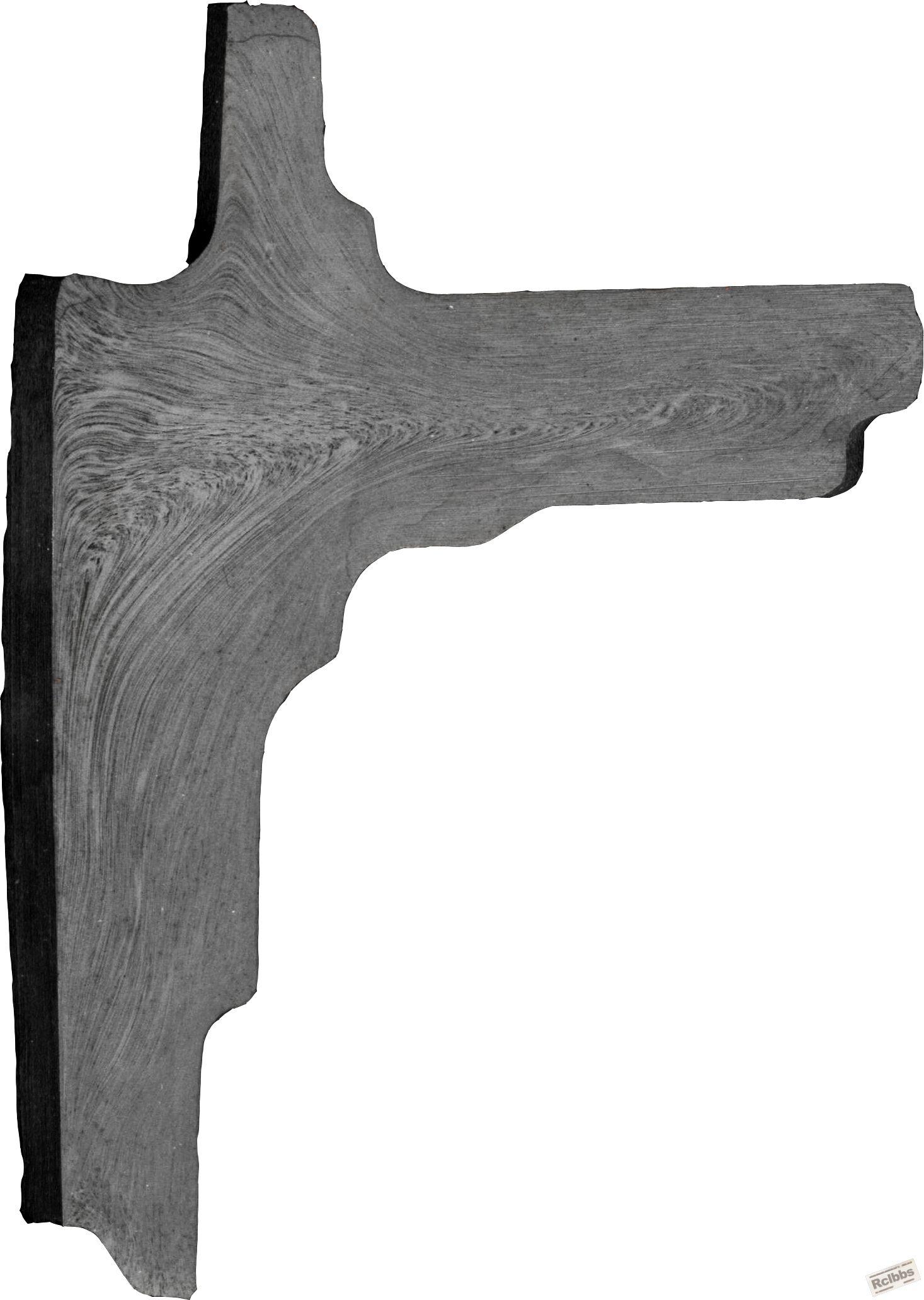

 楼主| 发表于 2014-8-26 10:31:37 | 显示全部楼层
chg1555 发表于 2014-8-25 15:42
附加的流线件,为何与原件(整体)几何形状不一致? 能否给个完整些的流线,并标上分界线.
你好:
      报告最后3张照片为今年8月份出现的,前面的是半年前出现的(也是该缺陷第一次出现),位置大致相同,轮廓有差异,我就放到一份报告里了。
      前几日生产的轮毂已经全部正火完毕,所以今天就做了个正火后的流线。生产部说今天下午还会生产,我已通知现场检验员在锻造各工序均取样件检测金相和流线,预计最快明天才能把结果反馈给诸位,谢谢!
      今天生产为实验性生产,把生产节拍由6-8s延长至10s了,不知会不会有所改善。
正火后流线
正火后流线
签到天数: 129 天
发表于 2014-8-26 11:45:07 | 显示全部楼层
temp22 发表于 2014-8-26 10:31
你好:
      报告最后3张照片为今年8月份出现的,前面的是半年前出现的(也是该缺陷第一次出现),位置 ...
这张流线件,估计金相没有分界吧?
签到天数: 20 天
 楼主| 发表于 2014-8-26 11:56:42 | 显示全部楼层
chg1555 发表于 2014-8-26 11:45
这张流线件,估计金相没有分界吧?
是的,整个剖面晶粒均匀,均在在7-8级,硬度表面心部之差也不到10HB,可是......领导说这个属于浪费成本......
