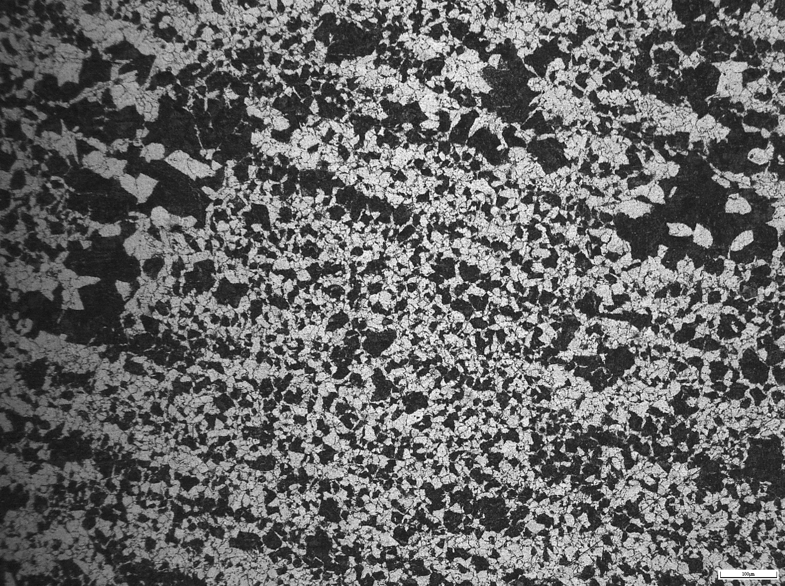

组织100X.jpg 100倍图片
材料22CrMoH,正火工艺930加热,4分钟强风冷,因为工件比较大,风冷后大概表面650度心部750度。然后670等温,出来风冷至室温,硬度160HB。设备连续等温正火线。
出现的成分偏析是加热保温时间不足还是风冷这里出问题了?请专家们帮忙分析下,另外看下工艺怎么调整?

发表于 2014-7-18 09:10:19 | 显示全部楼层
930保温多少时间?炉膛温度校准了吗?

其实这个问题得扯上前道工序,你原工艺再返工一次可能没这种毛病了。
但是你工艺上也有点小毛病,强冷之后可以再缓冷一段时间,或者强冷时间加长,等温温度600即可,
等温正火原则是不出现贝氏体的情况下风冷时间尽量拉长

发表于 2014-7-19 10:02:35 | 显示全部楼层
成分偏析应该和前一道热处理工序有关呀
发表于 2014-7-19 10:12:05 | 显示全部楼层
可把保温时间放长,我们一般保温要2.5H以上

发表于 2014-7-19 11:55:30 | 显示全部楼层
朋友这个情况应该和原材有太的关系,你即便调整你的工艺也不会又太大的变化,原材的原因!调整工艺可以改善但难以根除

发表于 2014-7-19 21:58:37 | 显示全部楼层
930度时间在加长一点,这是上道工序产生影响,一般需长时间保温才能消除!
发表于 2014-7-20 11:25:16 | 显示全部楼层
保温时间太短,不是说大工件吗,尺寸多少,原材料是轧材还是锻材?要是原材料成分偏析不太好弄。后续还有没有热处理?看对后续热处理有没有影响,综合考虑下,再下结论

这个主要是原材料的原因,
你这个图片根据国标13320-2007  概括为: 偏析+混晶+碎晶。对性能影响不小,建议返工2次正火。。。。。
发表于 2014-7-21 09:42:41 | 显示全部楼层
不知道取样是什么部位,感觉风冷不均匀

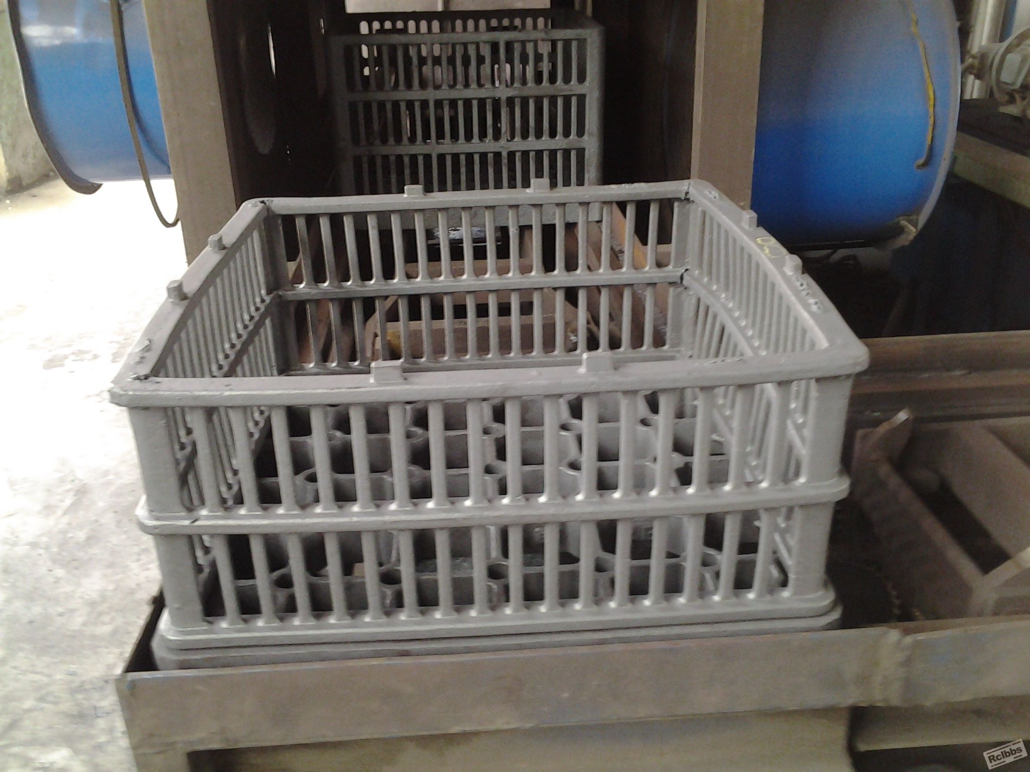

发表于 2014-7-21 11:07:27 | 显示全部楼层
你工件的尺寸,保温时间,工装料具,装入方式等是主要因素,先把这些传上来,大家一起分析。

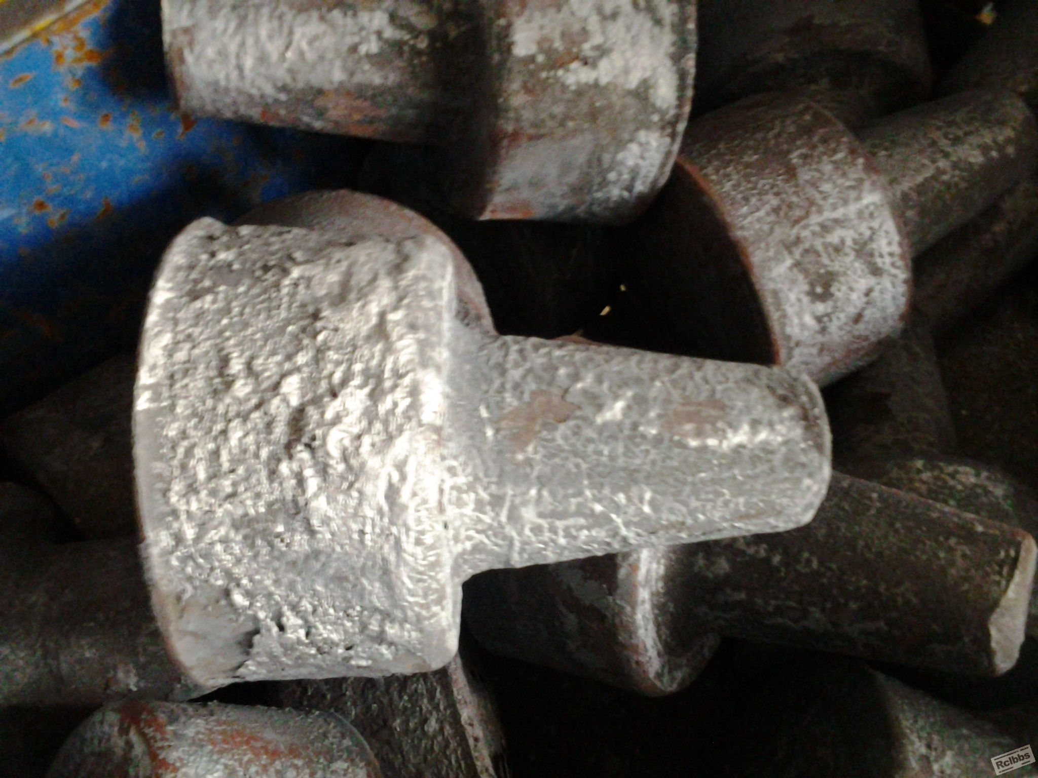

工件长40cm。细轴直径约8cm,粗轴直径约30cm。前工序是锻造。
料框和工件见图片,切样位置是中间轴部。装炉方式是躺着装的,大概只装10件左右。加热保温时间大概是25*8=200分钟,等温时间25*6=150分钟。

后续冷加工后要渗碳淬火,原来的工艺是渗碳缓冷再加热淬火因为要节约成本所以……。钢材锻造后工件本身组织中存在部分过热组织,这也是正常的吧。锻造是委托别的厂做的。公司没有明确的规定过热组织的情况,只规定禁止过烧情况出现。
发表于 2014-7-22 09:20:31 | 显示全部楼层
原材料和锻造都有可能导致你的问题,可以加强原材料带状组织的入厂检验,或者尝试增加锻造比,采购直径稍大一些的原材料,减小下料尺寸。
另外,930度保温时间缩短一些,你拍的组织已经有粗晶出现了。

发表于 2014-7-22 09:44:43 | 显示全部楼层
料框和工件见图片,切样位置是中间轴部。 ...
保温时间够了,延长点风冷时间,多试几次吧,
或者直接二次正火,第一次普通正火,第二次搞等温正火
发表于 2014-7-22 10:32:28 | 显示全部楼层
应该是原材料带来的成分偏析吧,
增加回火一次试试呢。
不过这个在后道工序也能救回来吧,产品最终是用在什么场合的
