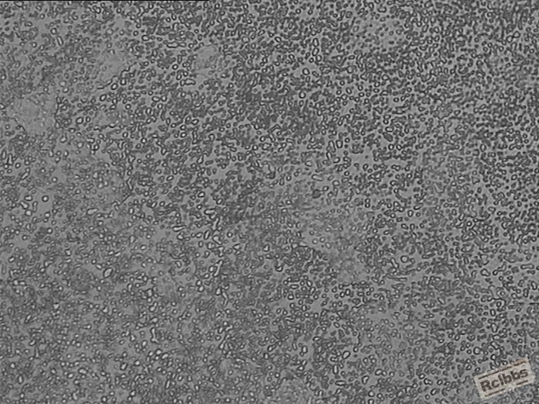

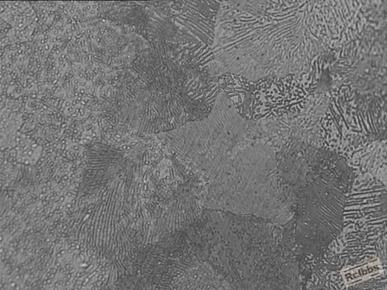

轴承钢套圈锻件经球化退火后发现表面和芯部组织不一致,哪位高手能给我一个解释,是不是表面为欠热组织?如果是欠热,那芯部为什么又是正常的?
芯部组织
芯部组织
表面组织
表面组织

发表于 2014-7-15 09:43:58 | 显示全部楼层
你的第二个图片右侧是表面吧,是脱贫碳,片状珠光体。

 楼主| 发表于 2014-7-15 10:40:19 | 显示全部楼层
对的,右侧是表面,为什么会出现这样的问题呢?与脱贫碳有关吗?不是欠热造成的问题吗

发表于 2014-7-15 10:41:54 | 显示全部楼层
看你的右侧图片碳化物明显比心部少了不少,与表面的脱贫碳有关系的。
签到天数: 108 天
发表于 2014-7-15 10:45:41 | 显示全部楼层
锻件锻造完本来就有氧化皮,你退火也会出现脱贫碳的。出现这样的情况可以理解,但是你这个有点严重了,主要看你们的技术要求。

发表于 2014-7-15 11:22:59 | 显示全部楼层
楼主应该是400倍以上的图片。
不知道工艺是什么样子的。同时也请描述一下,组织不良的深度。
心部的组织状态应该是很好的。
表面是片层状的珠光体。原因有很多。了解了工艺和深度之后才更好判定。

组织不良的深度有多少?
 楼主| 发表于 2014-7-15 12:21:57 | 显示全部楼层
千里千寻 发表于 2014-7-15 11:53
组织不良的深度有多少?
表面大概0.3mm左右内都是这样的没有球化的组织
签到天数: 122 天
发表于 2014-7-15 14:30:41 | 显示全部楼层
同意刘工的看法。
主要是产品脱碳造成的。
如果后工序还有车削的话,应该影响不大。
不知道你们表面脱碳的规格是多少?
0.3的话应该ok的。

虽然通过后续车加工能够去除这些表面不好的组织,也就是说如果不脱碳,该工艺下我能得到表面和芯部一样的球化组织?那我想请问,脱碳下为何会产生表面片状组织?其形成的机理是什么?
签到天数: 122 天
发表于 2014-7-15 15:55:49 | 显示全部楼层
原理:
正常的轴承钢为过共析钢,球化退火的一般在共析温度以上长时间保温。然后进行随炉降温,至650度以下再进行空冷。形成车削性能良好的球化组织。
而脱碳以后,(视脱碳严重程度)钢表面含碳量减低。靠近或接近共析组织。在降温的过程中就会形成片状的珠光体组织。
两者的长大模式不同。形核的核心不一样。
一个是钢中没有转变的碳化物。后者是先共析相渗碳体。
以上。

发表于 2014-7-15 20:36:14 | 显示全部楼层
主要是脱碳层,缓冷过程形成珠光体。
