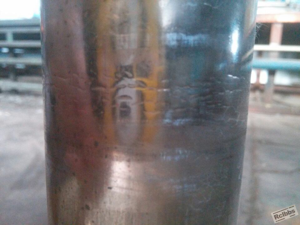

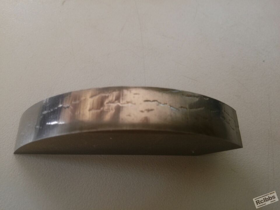

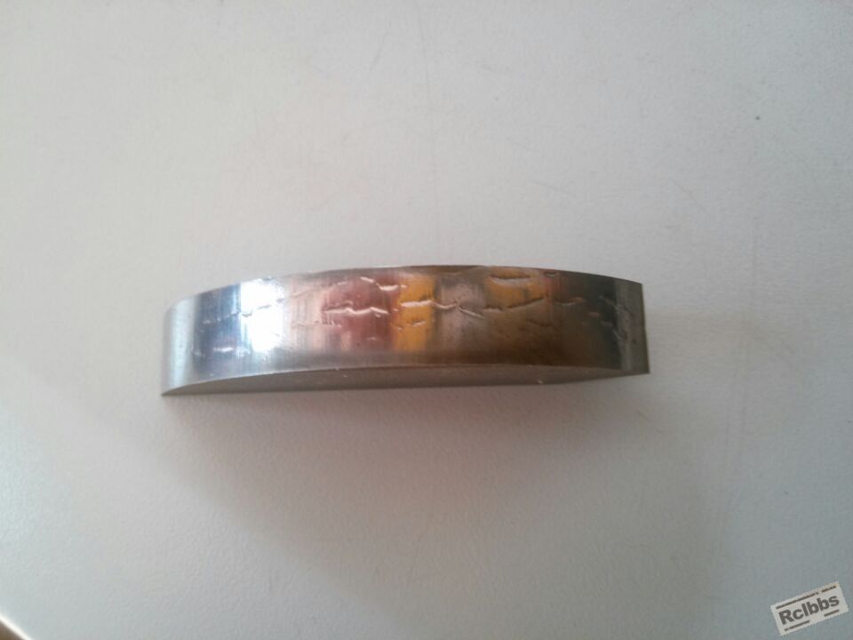

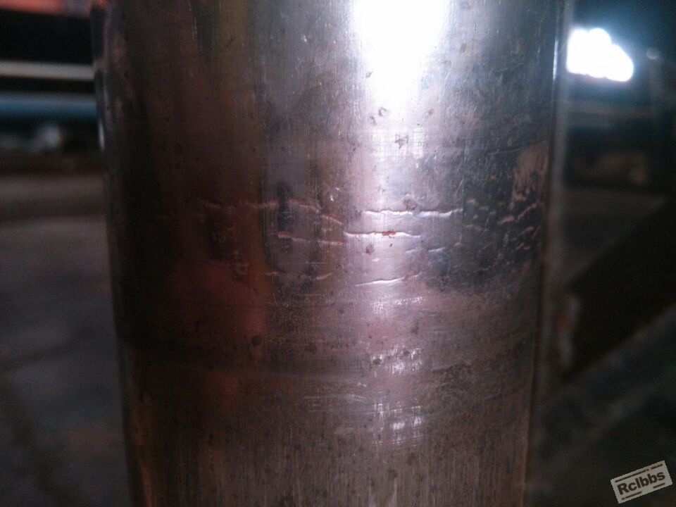

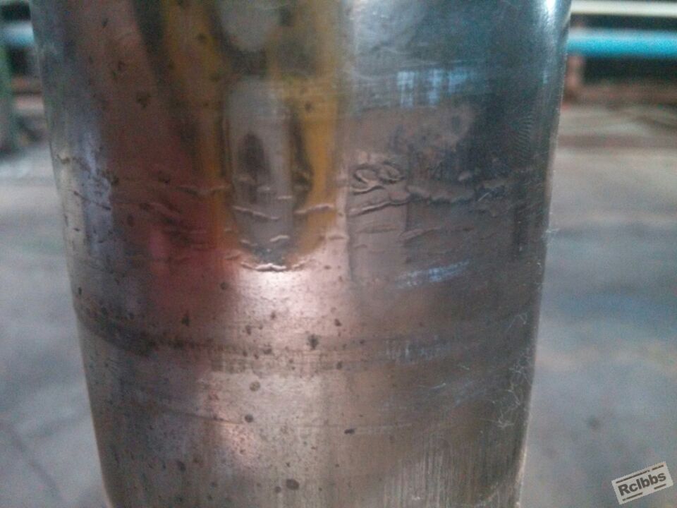

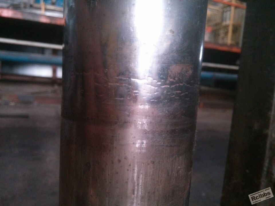

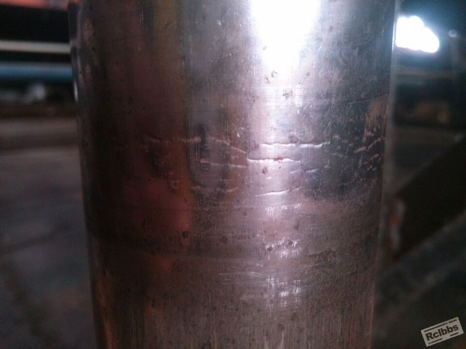

表面出现类似皱纹的东西,剖开之后皮下检测并不是裂纹,这种产品每个月都要做很多,而且已经做了很多年了,在这半年这种情况出现两根,没见过这种缺陷,有没有经验丰富的前辈鉴定一下。
工件为击打活塞。

这应该是表面脱碳所造成的。

是的,应是氧化皮。

凡经使用,暴露出的早期失效,均属于失效分析的工作。
所以,分析该问题,请考虑:
1、使用情况;
2、机械设计与实际配合;
3、自身材料及热处理效果

毛眉毛 发表于 2014-6-7 09:20
为什么脱碳会产生这样的表面缺陷?
出现的两根缺陷位置一样,都是在于密封圈接触的部位。
如果没猜错的话,应该是液压破碎锤活塞。你检查一下表面硬度
签到天数: 718 天
发表于 2014-6-10 16:06:19 | 显示全部楼层
表面硬度应该会低

表面硬度60HRC,软点都没有

是有缺陷的位置吗?你是如何测试的

就在出现缺陷的区域打的,用的台式硬度计

根据你提供的图片来看,在使用过程中产生这种表面缺陷,此缺陷不是裂纹,没有软点,从颜色看,应该是由于温度过高而产生的氧化皮,所以该工件本身没有问题,而是你的使用环境太差,使用过程中缺少冷却导致温度过高产生氧化。

你是渗碳件,材料是什么
是渗碳件,材料是什么?打一下硬度梯度

是使用过程中的腐蚀因素造成的吧。别把这类问题归于热处理问题好不好?

击打活塞?外面是否电镀硬铬?如果是就不是热处理问题,应该是镀铬层出问题了。电镀层结合不好引起的。

看看是否锻造过烧了:@:@:@

是锻件吗?什么材质?我感觉原材料可能这个区域有补焊的可能。

使用环境差,散热条件不佳,疲劳状态!

很有可能是原材料的问题~热处理如果是氧化那也是表面一块块的~这怎么看都是一条线一条线的~工件如氧化出了炉子都很明显的~再说你这还机械加工过,不然怎么会是亮的~

像是压痕,是否缺陷处原是屈氏体(因原材料缺陷引起淬火缺陷),看下金相。

明显是装炉的问题…………………………
