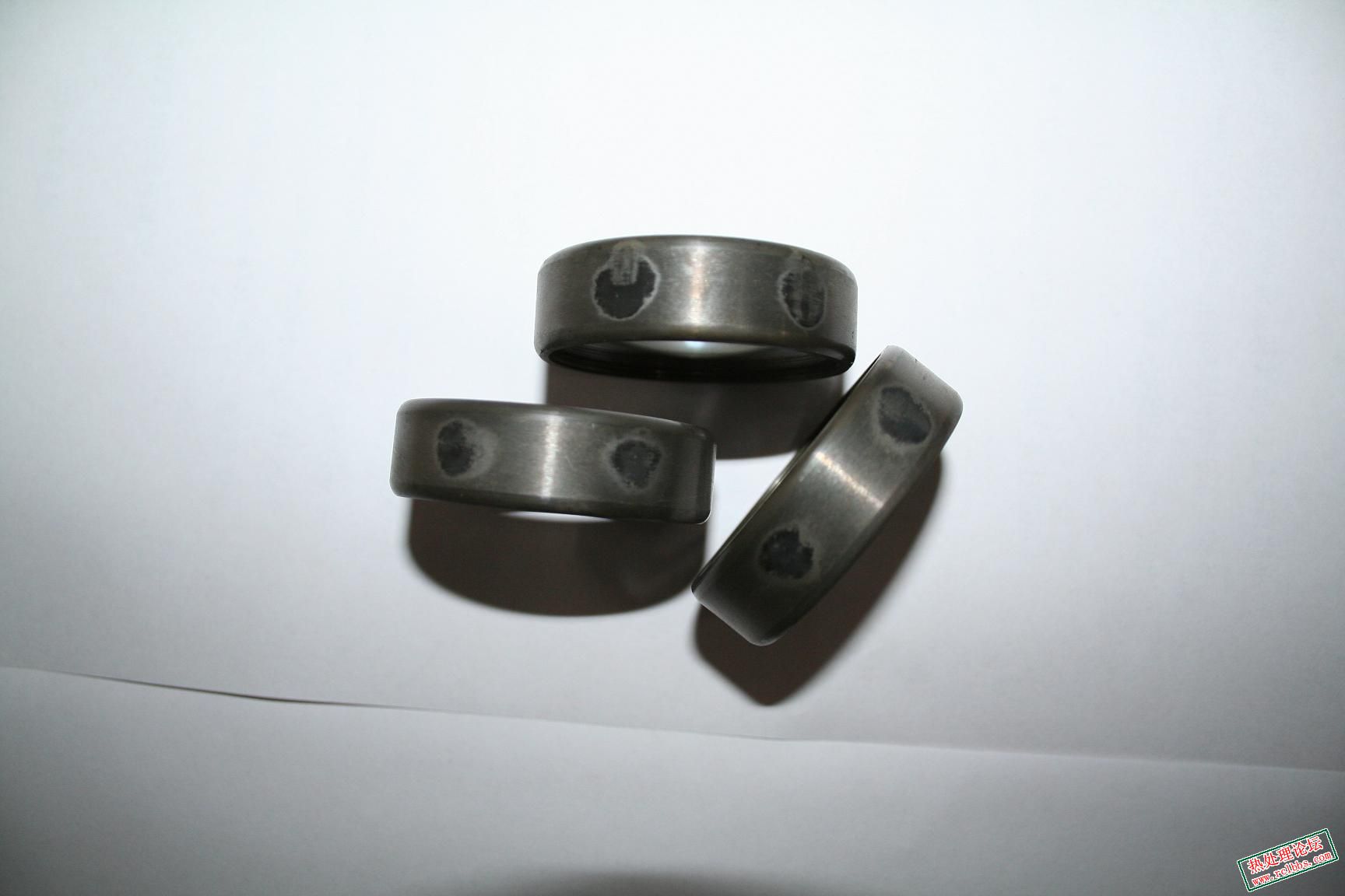

淬出来的产品现在就这样子,郁闷,组织和硬度什么的都好,就表面质量差

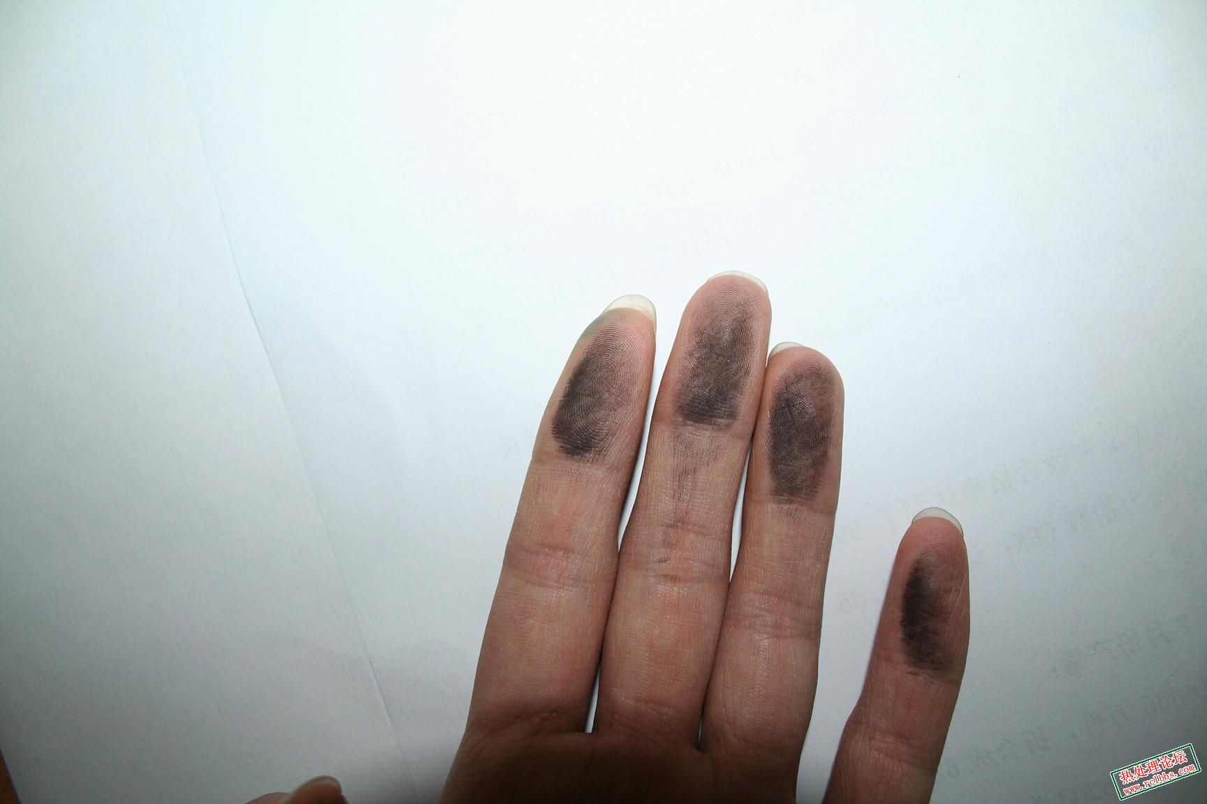

而且淬火炉网带用手摸一下成这样子了!
[ 本帖最后由 gl9855 于 2008-3-17 09:27 编辑 ]
产品长花斑了
产品长花斑了
手摸了一下网带
手摸了一下网带

发表于 2008-3-24 17:02:22 | 显示全部楼层
从照片可以看出,发黑的地方是在工件与工件接触的部位,
个人认为是预热区碳势失控引起:
预热区温度较低,尤其在工件与工件接触的部位,温度更低,同样的气氛温度越低越容易积炭。
xhlhz + 5 有效答疑!

发表于 2008-3-17 09:51:48 | 显示全部楼层
不通保护气体.空炉升温900度干烘炉子再烘网带一圈多.将炉子及网带烧干净即可

发表于 2008-3-20 07:34:14 | 显示全部楼层
从照片看来,花斑分布很均匀,好象是套圈与套圈接触的部位我想应该是汽化装置的问题。

发表于 2008-3-21 11:54:30 | 显示全部楼层
我的公司也出现过,套圈有斑纹的问题。
斑纹在套圈的在侧面和端面都有,而且面积也很大。原因是由于丙烷.甲醇没有完全气化,滴在工件表面上,而且造成局部软点。
你的斑纹是在侧面,分布很均匀,是接触的地方,不知道是否局部软点?可能碳势的原因更大!!!!

回复 #1 chenbin 的帖子
这个问题,我曾经遇到过,你用的是保护气氛网带淬火炉加工的,零件的外径上有,而且一般集中在零件互相接触的部位,出现清洗不掉的黑斑。另外炉子网带使用的过程中有大量的积碳,关于此类问题有以下几种原因:
1、保护气氛所用的纯度不够(比如说甲醇不纯等),含有杂质;
2、设备裂解装置设计缺陷,不能完全裂解;
3、炉内碳势过高,积碳严重;
4、零件本身表面清洗不干净,经过热处理后烧结。
具体的解决办法可以针对不同的原因对症下药。

主要还是甲醇滴注的问题,使网带上产生碳黑,一般的新设备都要进行平碳的,时间在一个星期左右,

 楼主| 发表于 2008-3-26 10:42:15 | 显示全部楼层
丰东公司对甲醇汽化装置改进了些,且增加了一台汽化装置,目前稍微好了一点,但仍是网带发黑,带小黑斑等,不能满足我们的要求,等待他们的下一步方案中

还有,我弱弱的问一下,为什么产品的接触点容易产生花斑呢?
温度低,易积碳吗?
