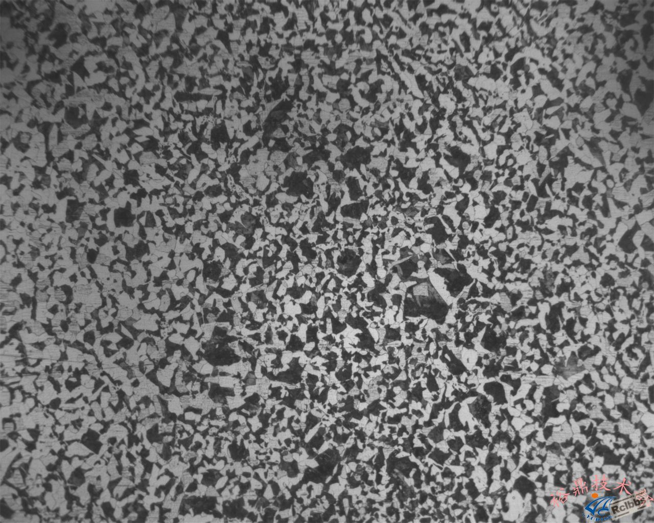

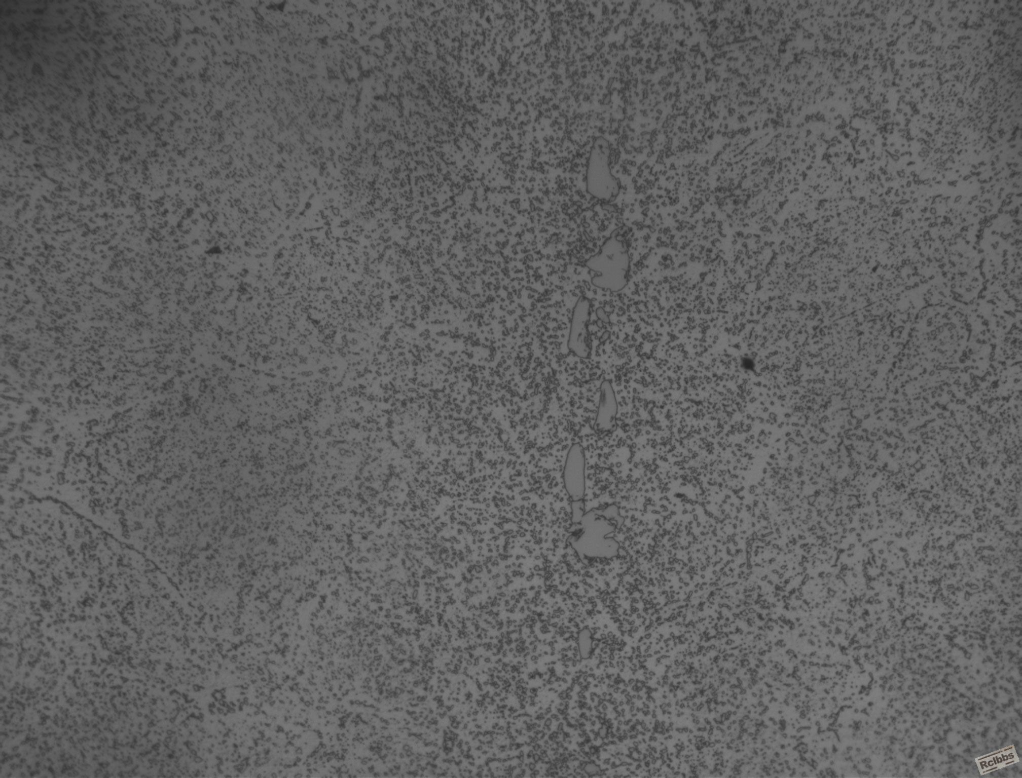

看后请多多支持啊!谢谢!

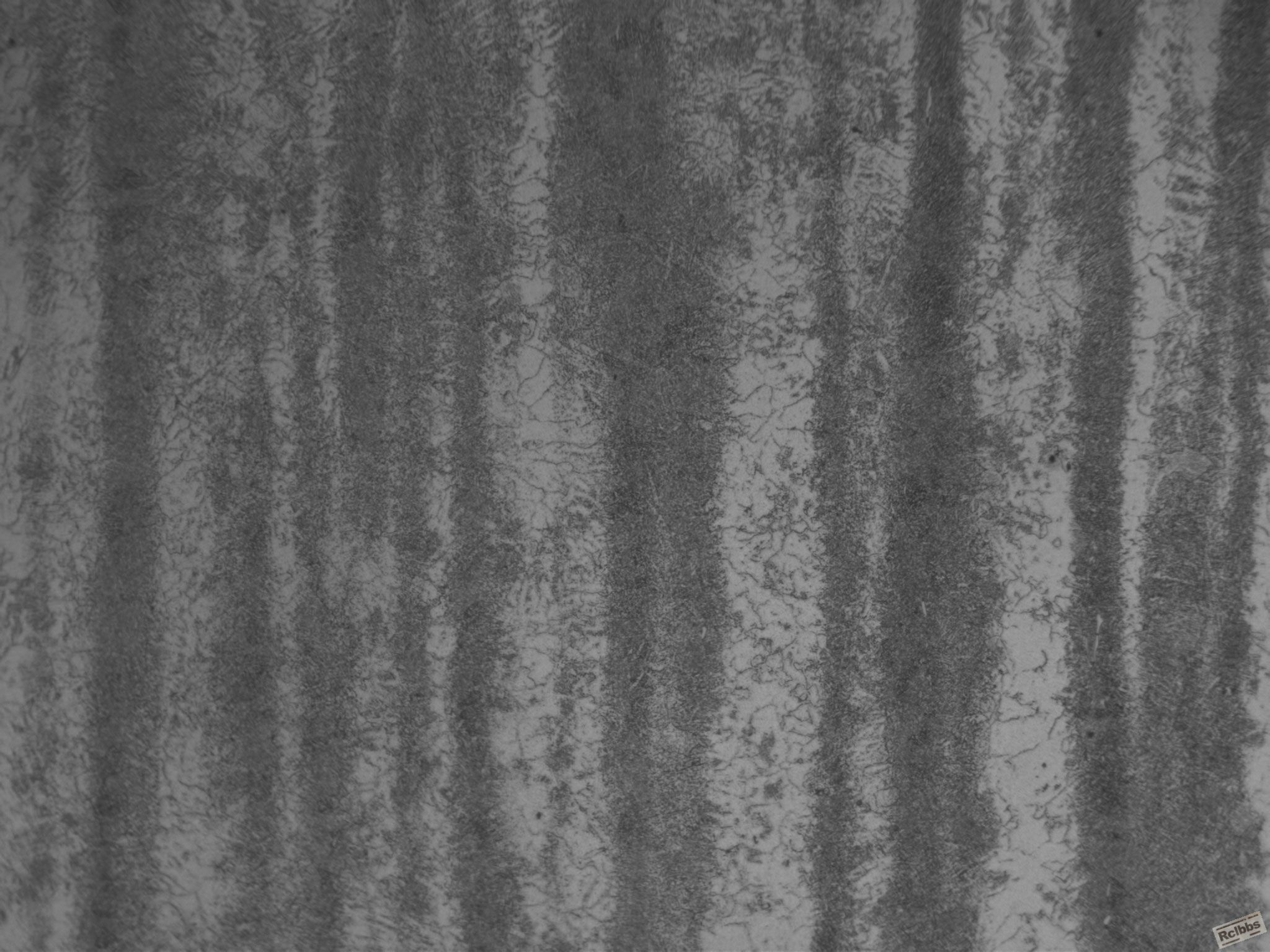

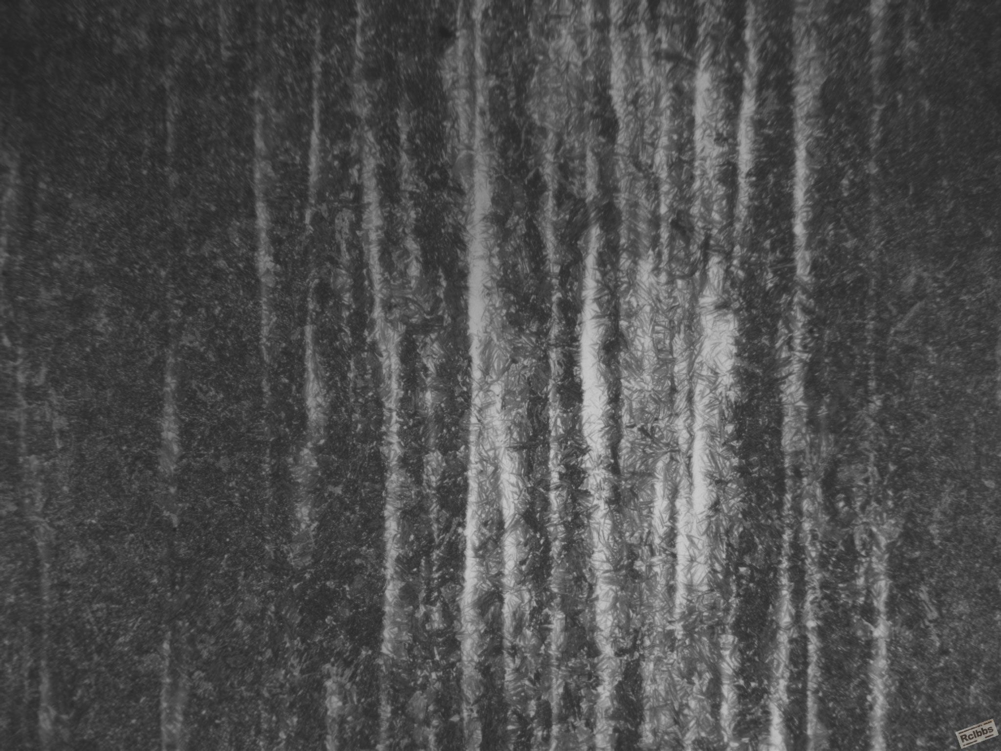

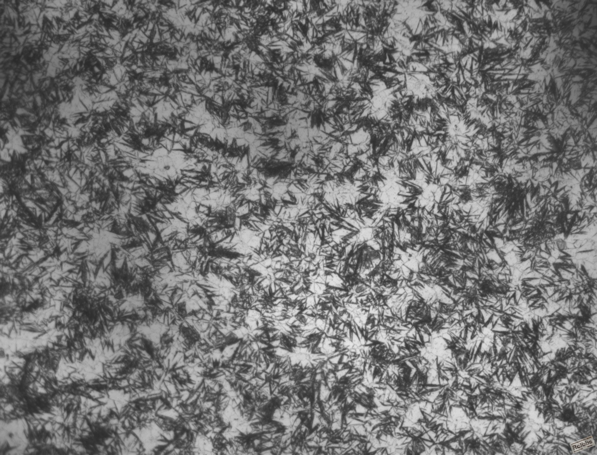

h13图拍的不错。倒数第二图中很很棒的贝氏体,非常典型!!
楼主,怎么得到这样的组织?

不好意思,问一下,倒数第二张的是全部贝氏体还是局部贝氏体呀?跟马氏体好难分呀

残奥之多,与残奥共存的确是下贝!值得怀疑

我也觉得奇怪,如此多的残奥,说明了奥氏体的稳定性很好,但是得到的却是奥氏体和下贝氏体,我个人觉得马氏体肯定是存在的。

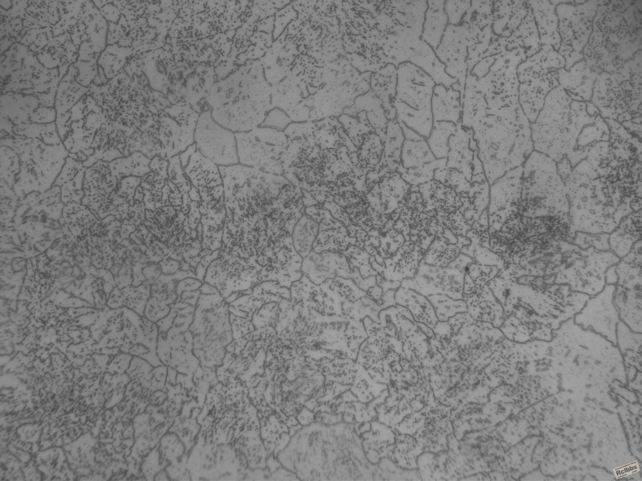

第五张能描述一下吗?我觉的这张不错。

属于H13停锻温度过高所形成的网状碳化物,

黑色针状为贝氏体。基体的白色相为马氏体(这点需要用检测硬度证实,现在只是片面判断)。
这个样没有经过高温回火,如果高温回火后,那些黑针,将变成白色。

大家讨论一下:倒数第二图的组织,看看是什么组织。
一个很好的题材哟!

下贝氏体好漂亮,赞一个

是不是60°跟55°的区别?我记得书里这么说
