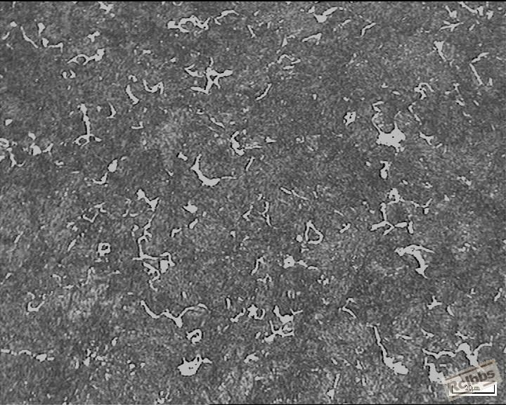

[求助] H13金相图片 评级请教:马氏体可以评几级?白色的物体是什么?可以评几级?
发表于 2014-4-14 17:24:17 | 显示全部楼层 |阅读模式
请各位师傅赐教。
500X 8%硝酸腐蚀30秒
500X  8%硝酸腐蚀30秒

 楼主| 发表于 2014-4-14 17:25:09 | 显示全部楼层
倍数:500X  8%硝酸腐蚀30秒
 楼主| 发表于 2014-4-14 17:48:28 | 显示全部楼层
不知道是不是碳化物网状迹象?心里没有底  。    在线等师傅赐教

   H13材料与我国的4Cr5MoSiV1牌号对应,是常用的热模具钢。图中的金相组织属于严重欠热淬火的结果,这种情况没有列入标准《JB T8420-2008热作模具钢显微组织评级》的考察范围,也就是说不够格谈论评级事宜。
    H13(4Cr5MoSiV1)淬火温度在1000℃以上,达不到这个温度过共析碳化物不能充分溶解,即便硬度到了性能还是不好的。
sdust + 5 感谢参与!
 楼主| 发表于 2014-4-14 19:24:57 | 显示全部楼层
ZX771 发表于 2014-4-14 18:53
H13材料与我国的4Cr5MoSiV1牌号对应,是常用的热模具钢。图中的金相组织属于严重欠热淬火的结果,这种 ...
您好,谢谢您的回复。
我们的产品的确是经过淬火+2次回火的,是走我们的正常工艺:1040°真空炉淬油,580真空炉回火。
请教大哥白色的物质是什么相?是不是网状碳化物

发表于 2014-4-14 20:49:43 | 显示全部楼层
图片不是很清楚。但是,从白色相得形态看,应该是铁素体。

发表于 2014-4-15 15:33:13 | 显示全部楼层
个人认为还是“ZX771”说得有道理,H13含碳量这么高,怎么会有未溶铁素铁了。估计是由于淬火温度过低或材料本身成份偏析所至。

谢谢您的认真解答,我就是担心是网状碳化物。

楼主先别忙,这图专家们有争议。
烦请打个暗场的照片传上来。有暗场,无争议。
另外,有光谱的话,顺便打一下。没光谱的话,火花鉴别一下。
发表于 2014-4-15 22:43:02 来自手机 | 显示全部楼层
网状碳化物,偏析严重。材料脆性大,容易崩裂。

   这种材料碳含量并不很高,由于富含合金元素铁碳平衡共析点左移,属于过共析钢了。过共析钢的析出物就是碳化物,类似材料还有3Cr2W8V碳量更是不高,然而同样的原因它却属于过共析钢。

楼主,可否介绍下你的工艺?比如工件大小,取样位置,以及工艺运行参数(比如,1040度保温时间等等)。
请大家试想,如果这个工件在1040度保温时间比较短,奥氏体化不充分,在这种情况下就直接淬火,那么淬火组织应该是什么?

这个应该是碳化物,级别应该在3级以上。

小弟不才,我也觉得应该是未溶解的碳化物,是不是热处理工艺保温时间不足、实际炉温偏低所致~

严重怀疑此材料是H13。可以说下工艺和最后的硬度?

我觉得是未溶的铁素体的可能性多谢,沿晶界,界面圆滑,无尖角
发表于 2016-8-10 10:03:07 | 显示全部楼层
我觉得是未溶的铁素体,你的工艺温度没问题,最有可能就是保温时间问题,可能是心部保温时间不够,温度达不到,所以铁素为溶解
