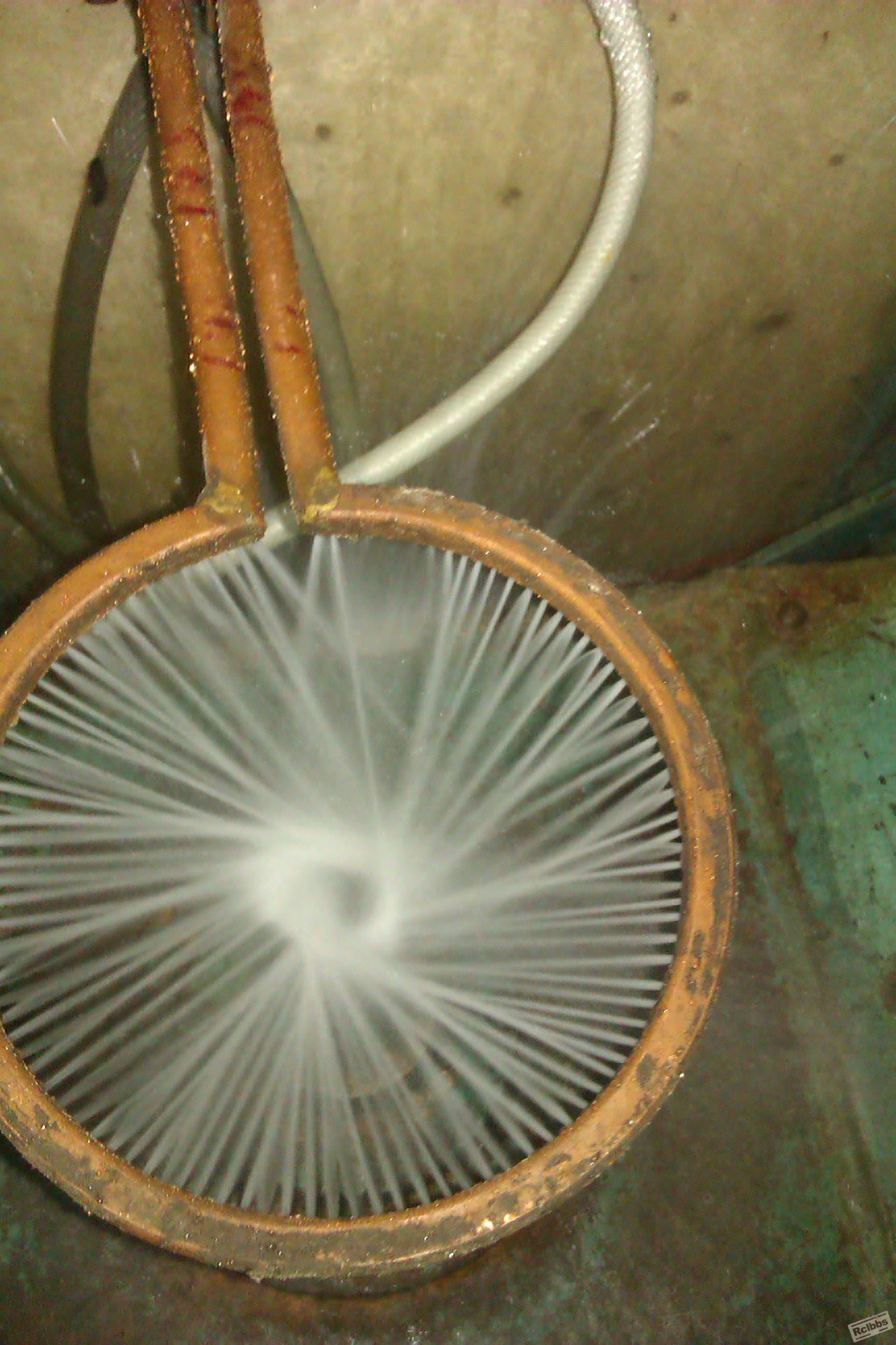

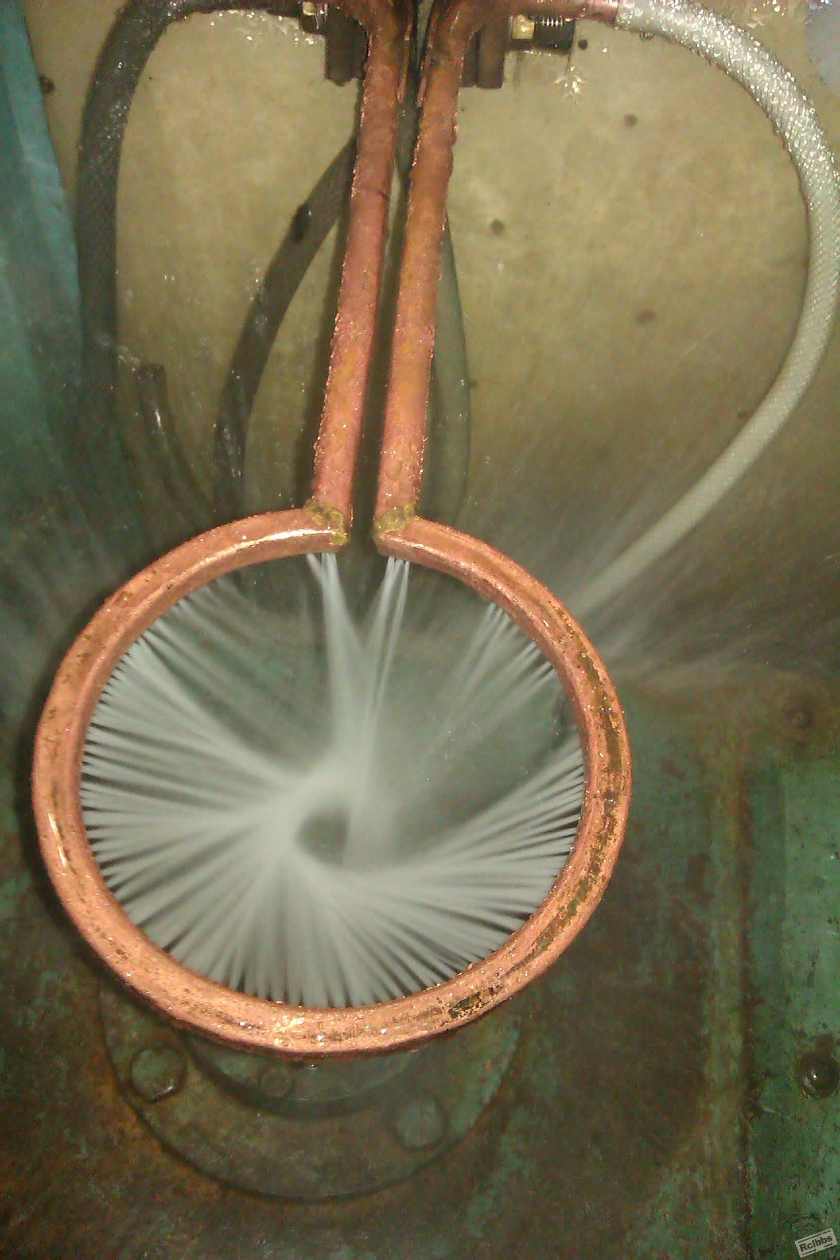

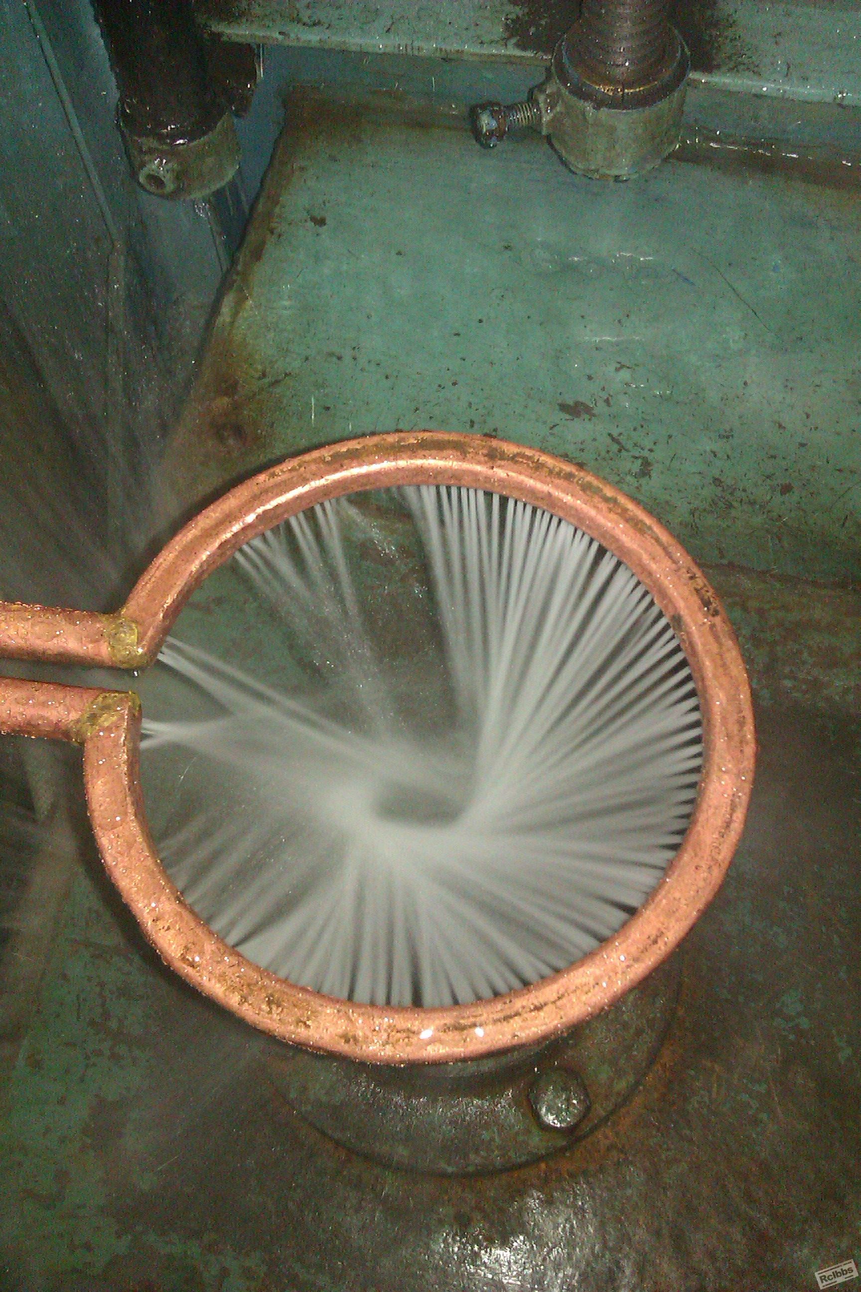

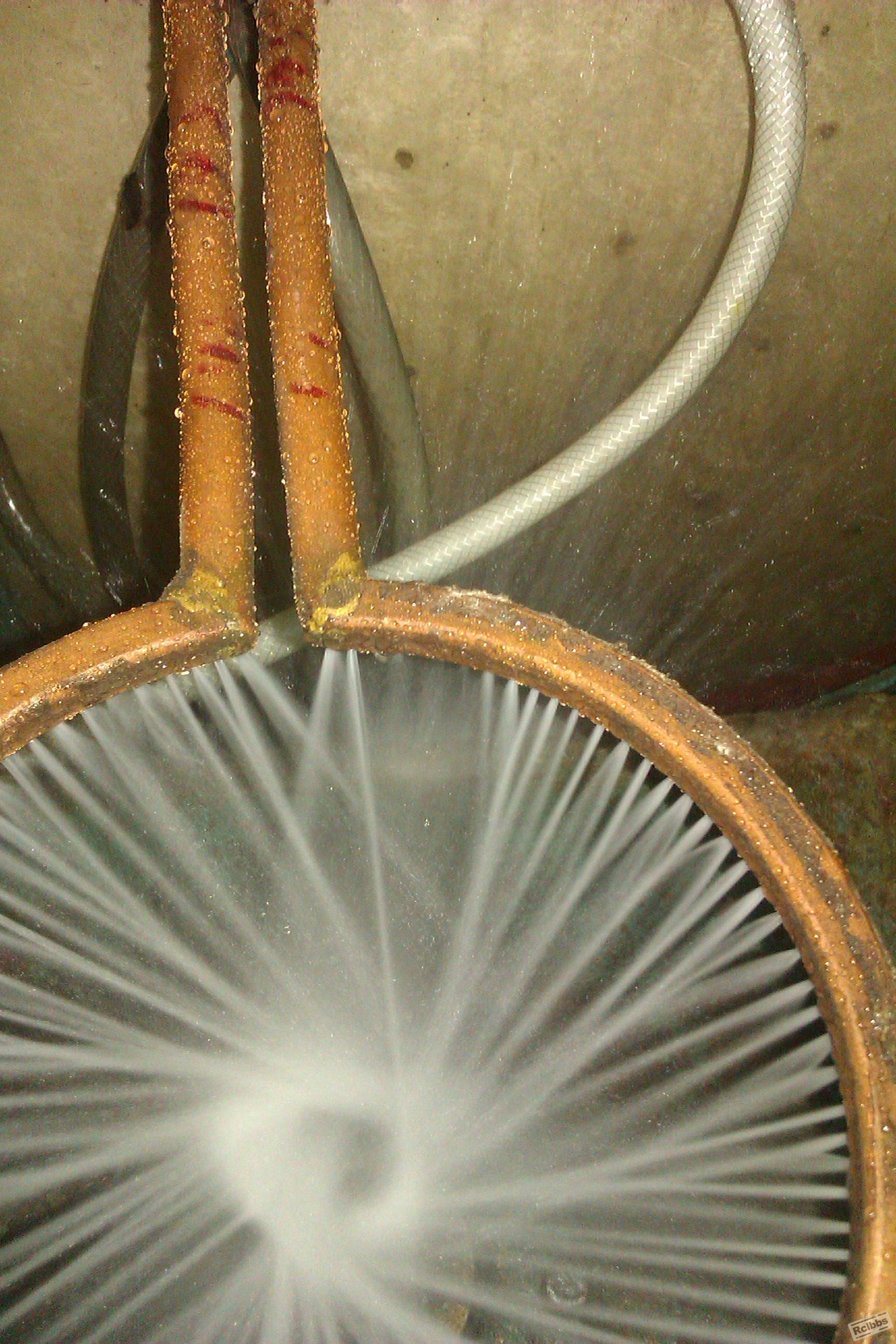

聚乙烯醇水溶液就容易堵孔。
不知道你们用什么淬火
签到天数: 16 天
 楼主| 发表于 2014-4-13 10:09:23 | 显示全部楼层
喷的是清水,不是聚乙烯醇水溶液

 楼主| 发表于 2014-4-15 20:28:48 | 显示全部楼层
进水管是20的胶管,用三通分成两根内孔为10mm的小水管连到感应圈。用0.3Kg的压力测试也是这样
签到天数: 16 天
 楼主| 发表于 2014-4-15 20:41:37 | 显示全部楼层
两根进水管,用一根连到感应圈,另一根堵住,再用手堵住没接水管这头的感应圈,原来不喷水的就会喷水。如果两根水管接到感应圈上,就是照片上的情况
