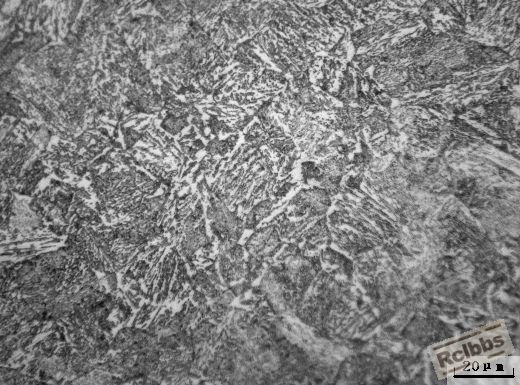

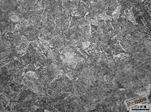

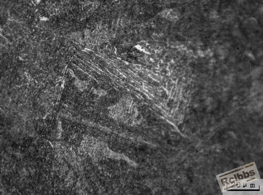

42CrMoA钢材直径500mm,下料大约重1吨,调质处理:淬火850℃  2.5h  介质冷; 回火600℃  3.5h  水冷,调质后开裂,检验分析,两个人给出的组织不一样。 2014.2.15-1.jpg , 2014.2.15-2.jpg 组织S+B+F.jpg ,其中第一、第二张图报的是索氏体(或粒状珠光体)+铁素体,而第三张图报的的索氏体+上贝+少量铁素体。
现在纠结了,同一块料,为什么不一样呢。

你取样在什么位置,但是这种组织是回火索氏体+上贝+少量铁素体

采集部位不同,材料淬透性问题,

组织基本确定了,只存在少量上贝…………

大件淬火取样位置不同金相组织不同是有发生,从金相上看没有太大的异常。。。。。。。。。。。

取样大概在中间部位,这种组织在大锻件中属于正常吗?

应该不是上贝氏体,而是粒状贝氏体。
还有,取样位置在中间,不准确,一个工件有很多中间位置,如长度的中间,端面的中间,半径的中间,心部的中间等。

还有,光看这组织是分析不了裂纹产生的原因的。

裂纹宏观形态、裂纹附近微观组织、热处理参数、化学成分等需要分析。

在裂纹处看看金相组织,淬火裂纹和锻打裂纹还是有区别的,淬火裂纹比较细小,而且尖锐,同时看看裂纹两侧的是否有脱碳现象,这就好确定了

对比评级图呢,怎么样?

目前只能按GB/T13320 标准规定的取样部位参照评级,除非产品技术要求另有约定。

建议:在裂纹附近取样,观察一下组织粗细情况。
由于材料的淬透性问题,调质后的回火索氏体组织存在于表层,而次表层、心部组织比较复杂,与材料成分、零件尺寸、冷却条件等储多因素相关,须仔细分析;
从提供的组织看,感觉组织不粗,淬火温度大体正常,裂纹产生的原因还有许多,祝你如意吧。
