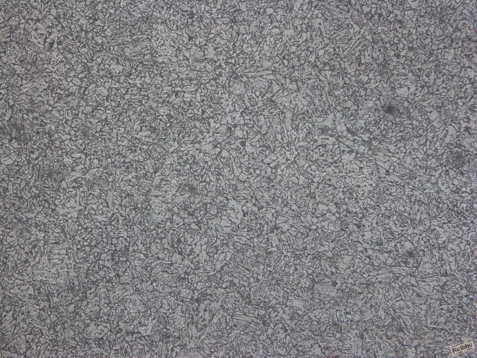

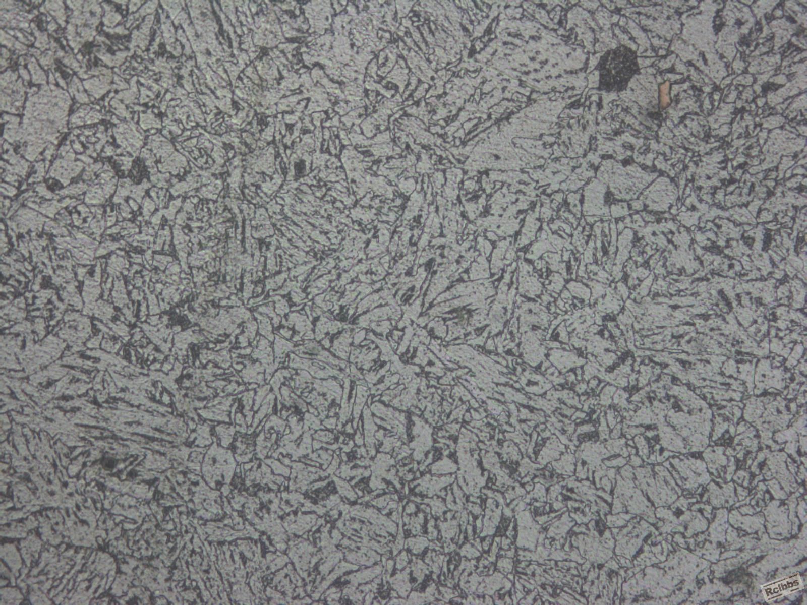

各位大侠,请帮忙分析一下组织,具体工艺不详,材料为进口铸钢件壳体,成分为C:0.09,Si:0.4,Mn:1.4,P、S:0.006,Mo:0.32,Ni:0.4,材料强度560/460,布氏硬度180HBW,冲击140,韧性好耐磨性高。
采煤机壳体200x
采煤机壳体200x
采煤机壳体500x
采煤机壳体500x

與何物對磨?..................
耐磨性好 是與什麼比較?

高度怀疑是!
有这么组织均匀的铸钢件?
非常像高强度低碳合金钢,经锻造、细化晶粒度后,再调质处理的组织。

没人么,那我先说了,B+F+P,望各位发表高见!谢谢!

楼上的,除了你说的应该还有一部分夹杂的

做过Hardox500耐磨钢板的,用在工程机械上,是淬火热处理,组织是马氏体。
感觉你图片里组织主要是F+B,不知道这样耐磨性会不会好?还是跟取样位置有关?

我们是在进口的大件上偷偷取了一块,那个工件好大有几吨吧

有相关技术要求吗?材料规格书之类的。

这样的组织,还真是看不出为什么耐磨性好呢。。。。

我们的工件是铸钢件要求正回火的,现在就是看看他们的材料和工艺是怎样的!

他们的机子是使用好长时间后要求我们给返修的,看着确实耐磨性挺好,韧性也不错,就是综合性能挺好的!

  样块有氮化物夹杂

是的,这个在钢件中很常见

我也不知道为什么耐磨性会好?

赞同

煤啊!采煤机的外壳!

謝謝! ..........................
碳這麼低 不會淬裂.

这是进口采煤机的壳体,那么大的工件重而且形状不规则!调质处理难度大,我觉得是非调质钢一类的!

这应该是经过“氮化物强化变质处理”的铸钢件,所以有较高的耐磨性。

看不出来这钢耐磨性有什么好的,有没碳化物,也没表现处理。我觉得就是常规的调质组织,索氏体组织
