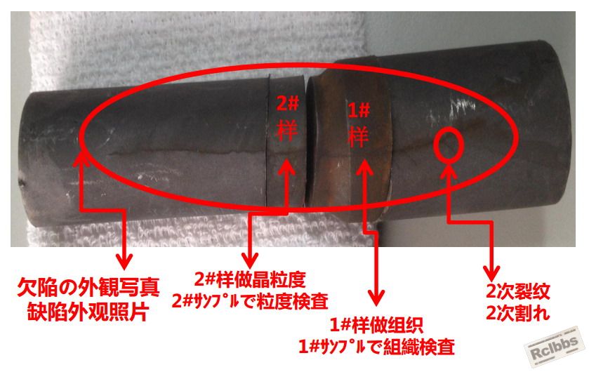

各位同行,最近我们公司生产的42CrMo材料的产品频繁出现开裂现象;我们公司认为是原材料问题;但客户怀疑是热处理问题,希望大家给个意见;工艺:860‘860’850‘油淬 油温 75 回火温度  645  工件要求芯部硬度 hrc24-30

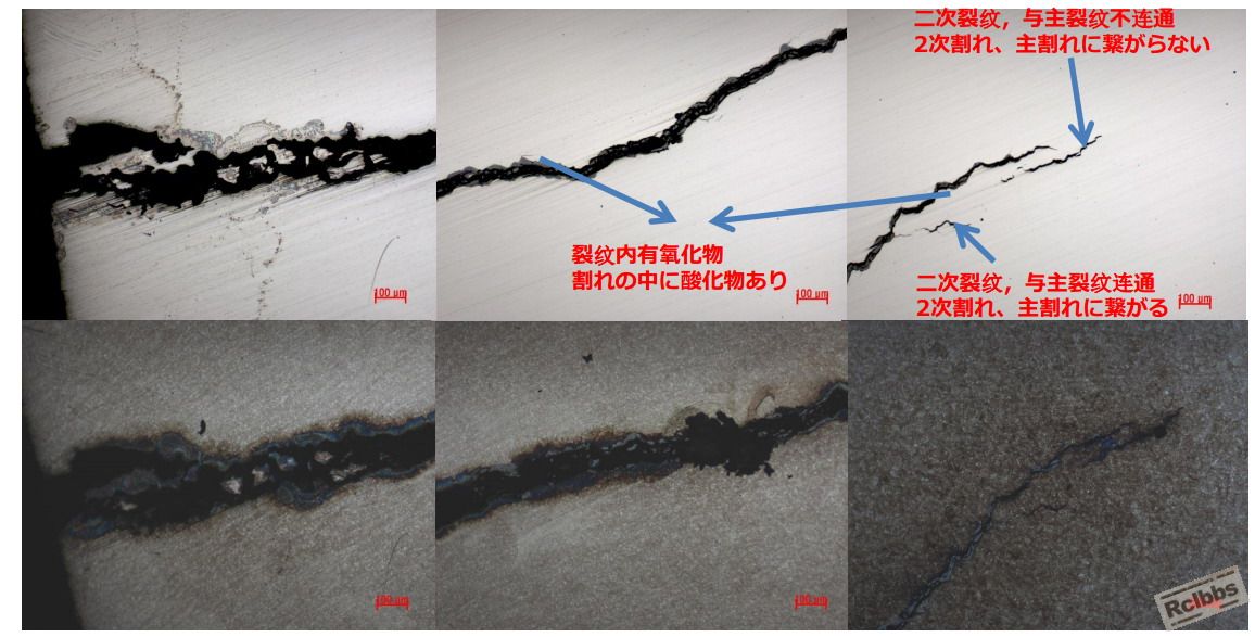

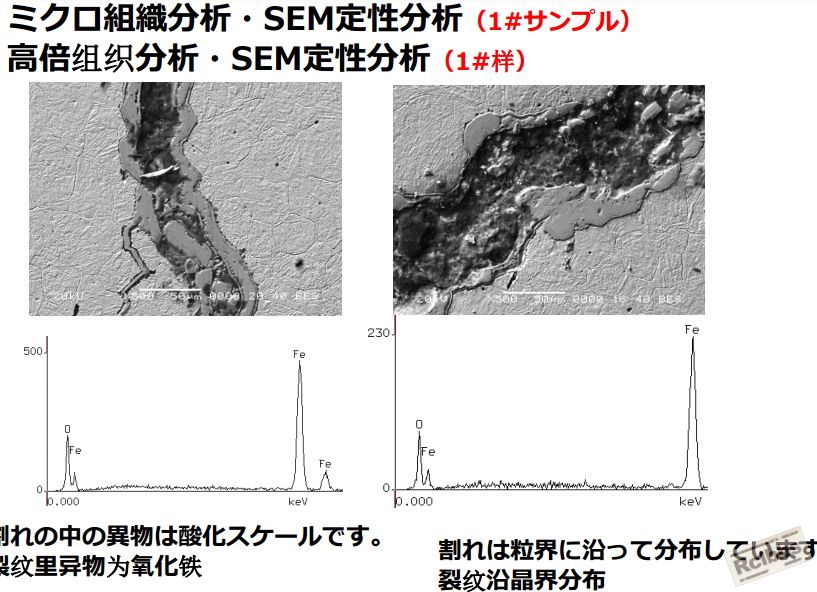

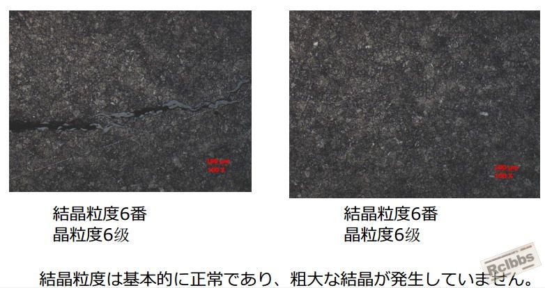

QQ截图20140109111313.jpg QQ截图20140109111253.jpg QQ截图20140109111219.jpg QQ截图20140109111142.jpg 我把客户分析的报告给大家看看

裂纹内有氧化物,裂纹方向,位置相似。应该是原材料问题,有夹杂物。检查未淬火的工件,保险起见油也检测一下。

裂缝中氧化物是在钢材轧制过程中造成的,淬火开裂不会有氧化物。开裂后没有高温氧化过程。要证明问题找原批次材料或零件检测缺陷。开裂零件送第三方检测认定原因也行。我们做过的35CRMO也有过材料质量问题,工件做出来各部位硬度不一样,查金相硬度低的地方材料内部有裂纹,夹杂物。我们只能不用这批材料。

氧化物有可能是高温回火中产生的吧,看你的裂纹没有脱碳,很有可能是淬火后产生的裂纹。有可能是原材料缺陷淬火过程造成应力集中,也有可能就是淬火不当裂纹。可以检测一下原材料看看有没有相关缺陷。

原材料问题或者是锻造问题,裂纹两侧氧化脱碳明显,不知道你们是不是锻造成型的,如果是的话可能是锻打时候形成包夹氧化皮造成的。如果没经过锻造处理就有可能是钢材轧制时出现问题存在夹杂了。我见过类似的产品是我们锻造包夹形成的。

裂纹尾端没什么氧化,口部氧化有些严重,可能会有锻造前期开裂,后加淬火开裂。

42CrMo淬火用油一般是保险的不会发生开裂。你这个裂纹内部两边看起来比较吻合,开裂起始部位不吻合,而且看着好象有不很明显的脱碳现象。最好有低倍照片看的仔细些,
