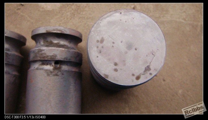

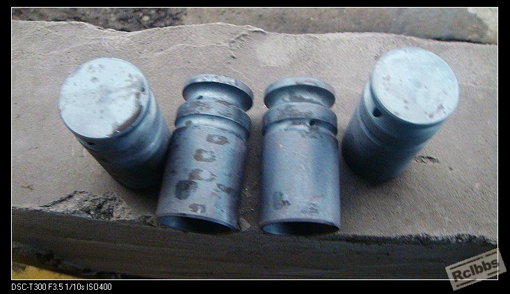

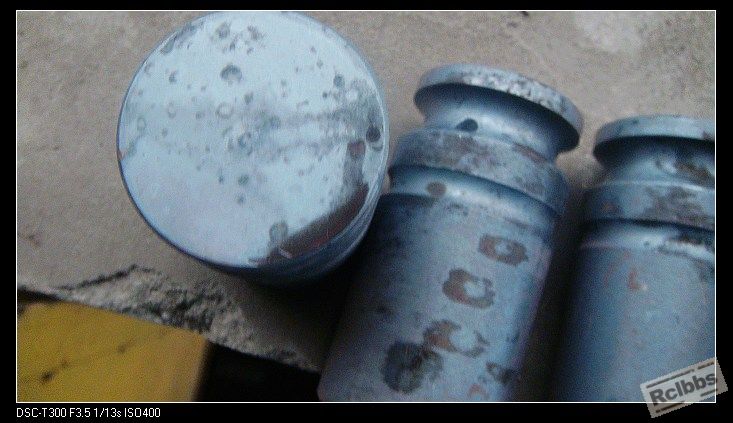

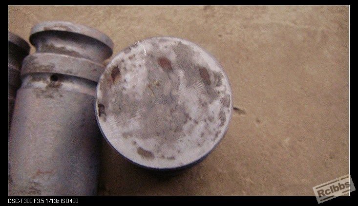

bewinkmx 发表于 2013-12-4 18:31
楼主可以先拍图片上传 帮忙分析。黑斑有很多种 我也遇到过几种

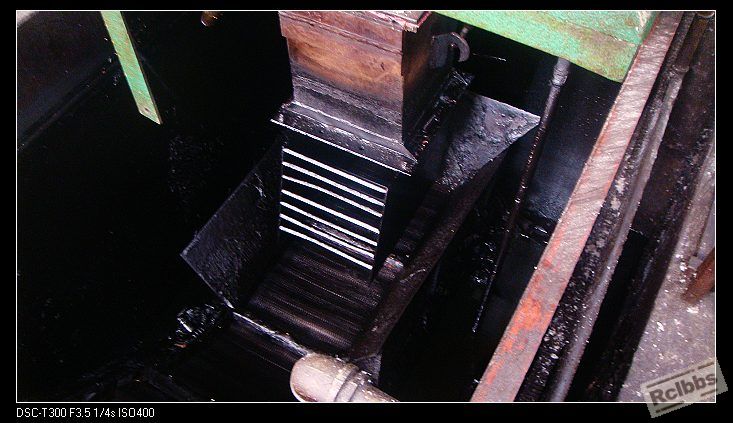

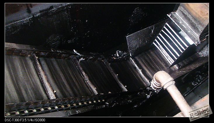

 楼主| 发表于 2013-12-5 10:49:34 | 显示全部楼层
leekeychen 发表于 2013-12-4 17:03
淬火油用了多长时间了??
