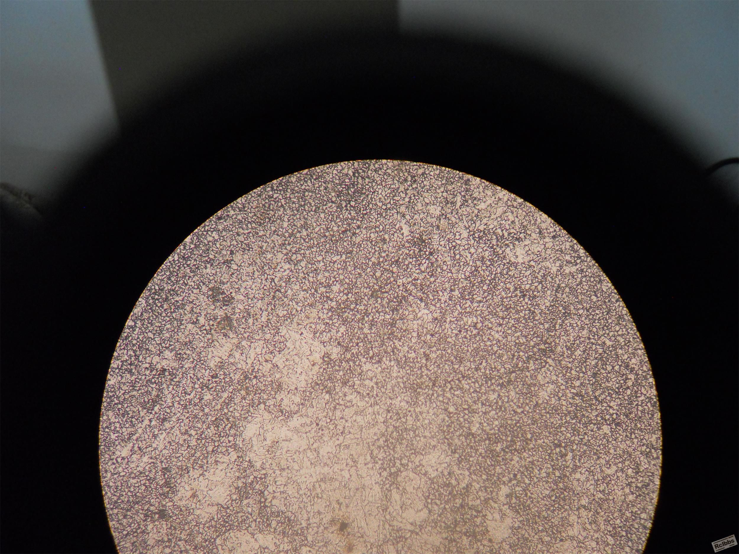

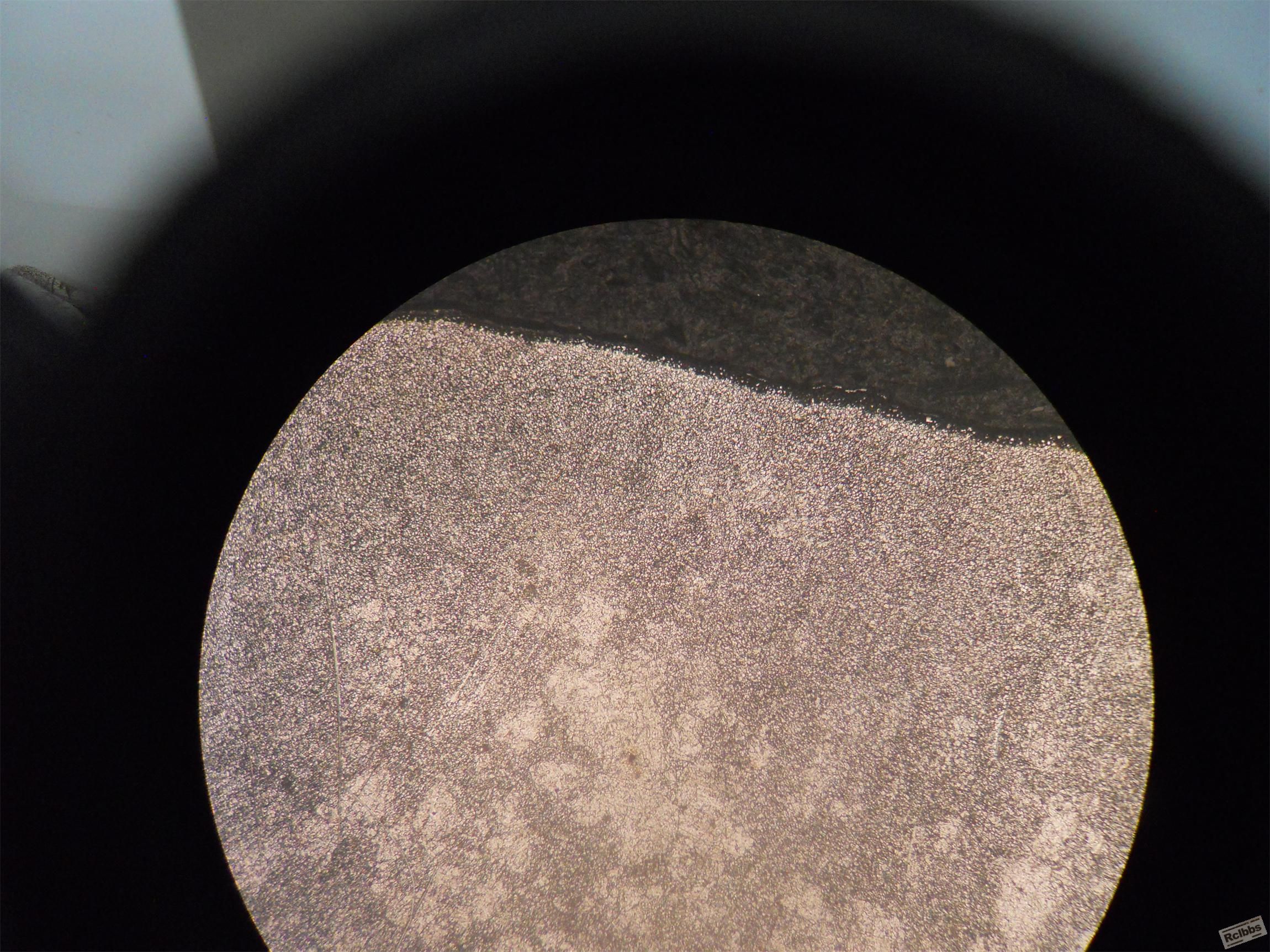

最近我们破检一渗碳产品(材料为ETN22,厢式炉渗碳),发现渗层之下晶粒异常粗大(X100 苦味酸腐蚀),请见附图。我们对同批的正火件进行二次正火,但改善不明显。请问各位坛友,我们还能用什么手段来改善这批产品的 混晶(X100).jpg

发表于 2013-10-24 11:32:35 | 显示全部楼层
产品是否经过锻打工序,锻打温度偏低造成混晶,二次淬火可以减少,
签到天数: 9 天
 楼主| 发表于 2013-10-24 12:25:30 | 显示全部楼层
这是我们外购的毛坯件(经过正火),渗碳处理后发现混晶。立即对同批毛坯件二次正火,但收效不大,正火后仍发现混晶,现在不知如何处理。二次淬火能改善吗?工艺如何,能告知吗?
发表于 2013-10-24 14:04:15 | 显示全部楼层
建议对同批的原材料进行分析,看看组织是否异常
签到天数: 82 天
发表于 2013-10-24 20:34:37 | 显示全部楼层
1、你们的炉子可以做中冷的工艺吗,(渗碳后拉到前室缓冷到一定温度,在推到后室加热淬火);
2、毛坯件二次正火不行的话,那就采用调质处理。

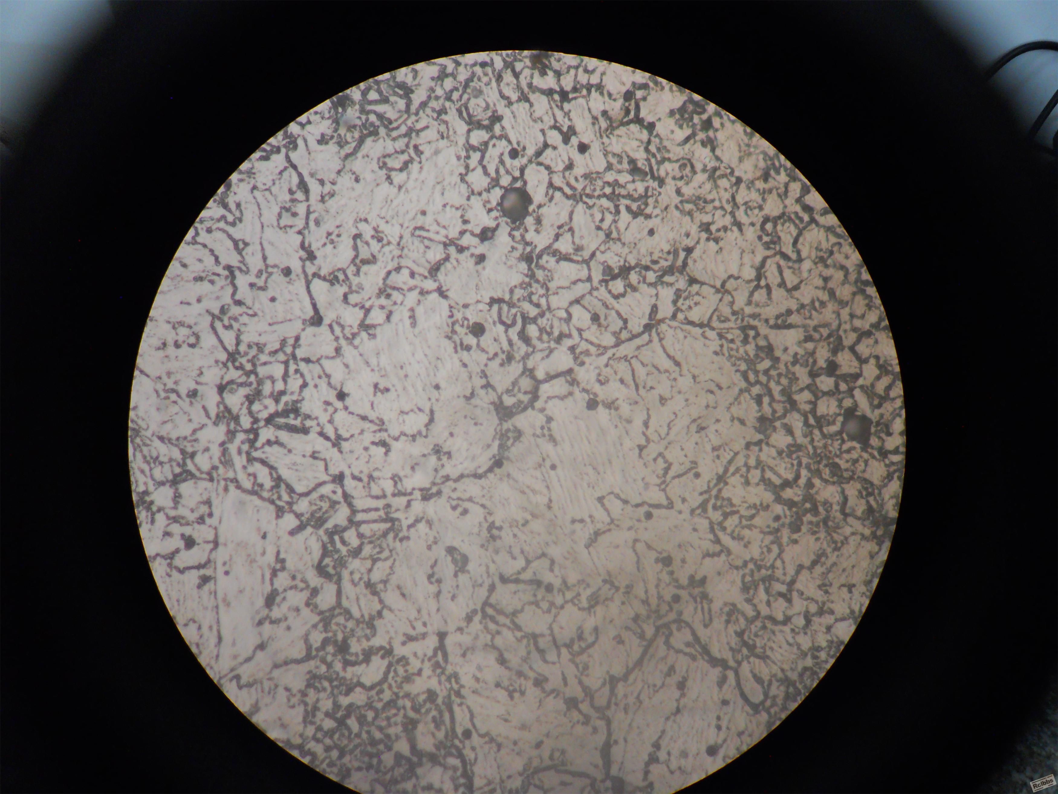

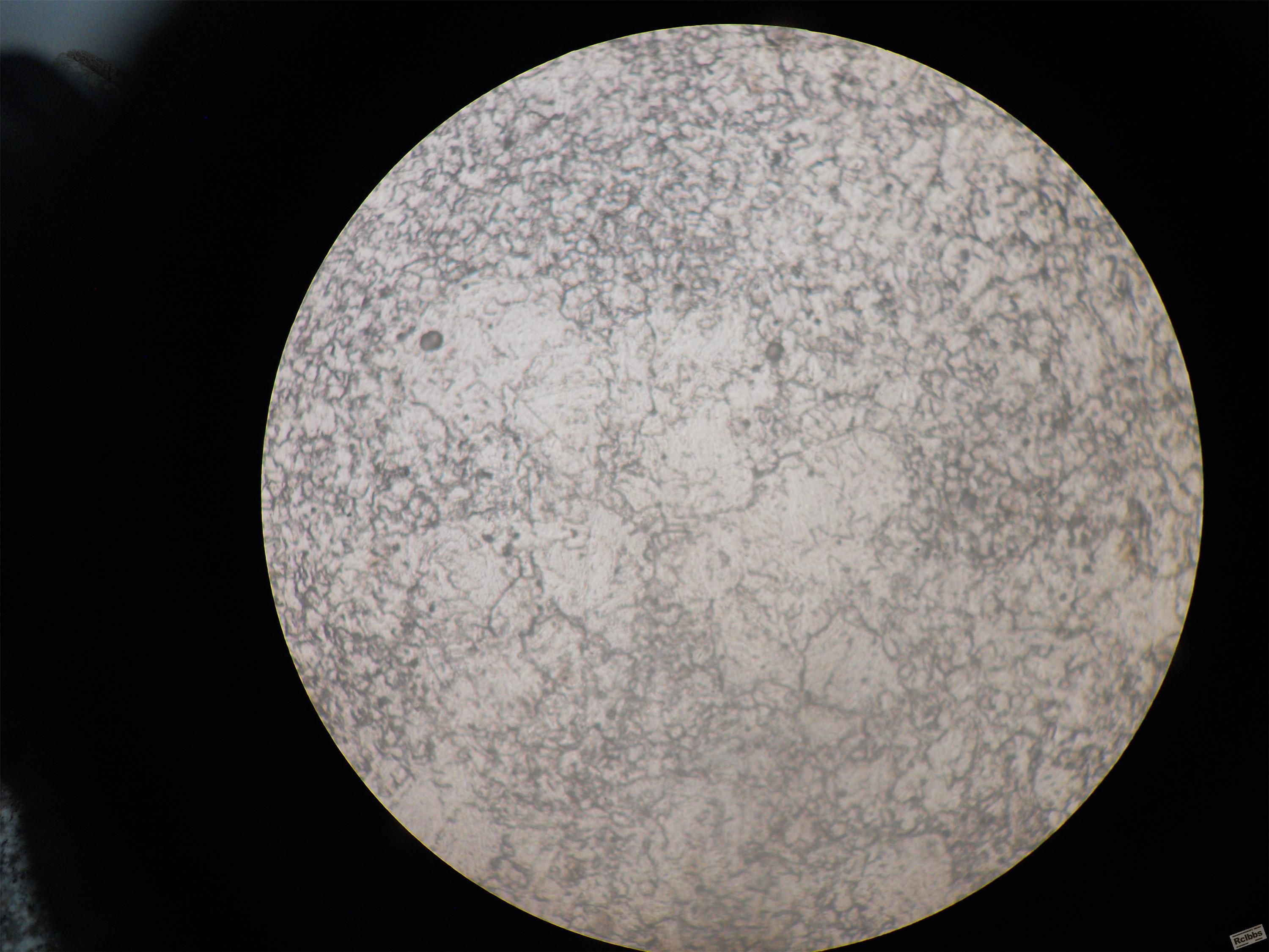

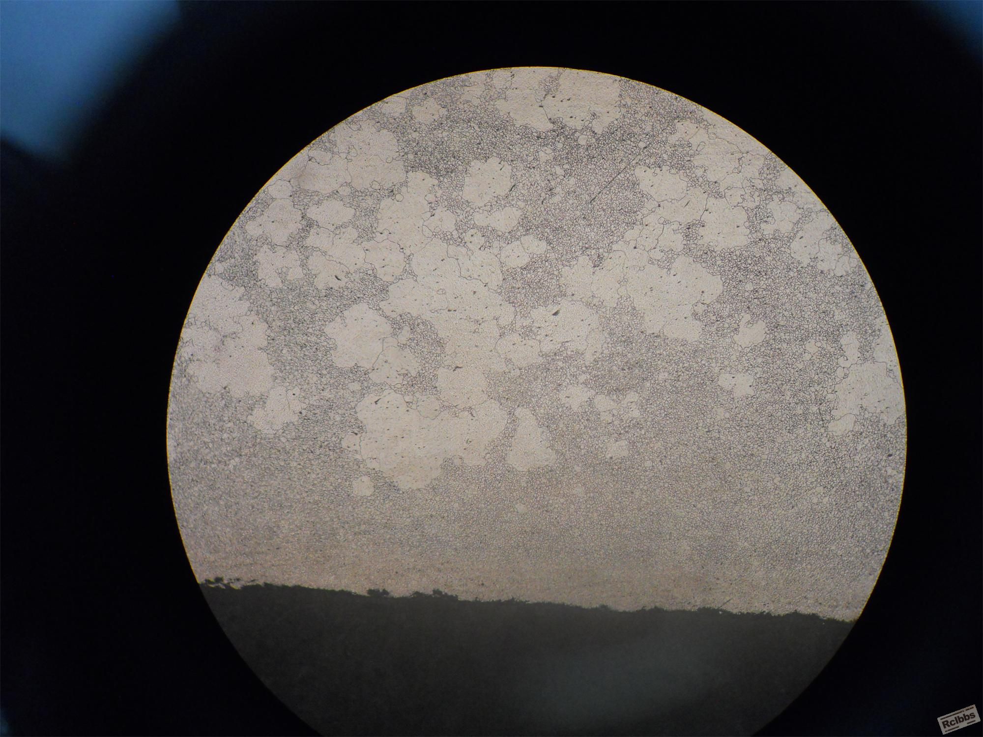

经过第三次正火后,零件的局部还是异常,可跟平常所见的混晶有所不同。偏白的部分究竟是不是粗晶啊???附图是同一部位不同倍数下的图片。X100、X200、X500、X1000
4438(三正)X100.jpg 、 4438 (三正)X200.jpg 、 4438 (三正)X500.jpg 、 4438 (三正)X1000.jpg
发表于 2013-10-26 16:01:54 | 显示全部楼层
这个粗晶也太严重了,以前没见过
发表于 2013-10-26 18:58:50 | 显示全部楼层
笑盈盈 发表于 2013-10-26 15:33
经过第三次正火后,零件的局部还是异常,可跟平常所见的混晶有所不同。偏白的部分究竟是不是粗晶啊???附 ...
  这种材料相当于我国22CrMo钢,在渗碳钢较之常用的20CrMo钢碳含量加了,C曲线右移淬透性较高,正火时冷却不宜太快。就以上金相组织看来,没有达到正火目的:得到的不是铁素体+珠光体这样的平衡组织,而是大量粒状贝氏体。
  图片上基本看不到什么晶粒晶界,可以慢提混晶之说。个人感觉材料存在成分偏析造成组织形态差异和分布不均匀。应当用扩散退火加热温度先使成分偏析高温消除,用等温正火方法冷却。避免出现贝氏体这样的非平衡组织,目前的材料组织缺陷才可以改善。

发表于 2013-10-28 21:45:48 | 显示全部楼层
陕疑一下制样腐蚀的效果。100倍的晶粒度正常地方怎么也不见晶粒界面呢?这种本质细晶粒钢,材料正火还是等温正火之后渗碳淬火并不存在组织遗传的。检查一下您的制样有没有磨制烧伤及腐蚀的方法是否得当

发表于 2013-10-30 09:12:46 | 显示全部楼层
这么严重的组织差异  成分偏析是很严重的
需高温扩散成分均匀化
发表于 2013-11-5 10:20:52 | 显示全部楼层
linboyou 发表于 2013-10-28 21:45
陕疑一下制样腐蚀的效果。100倍的晶粒度正常地方怎么也不见晶粒界面呢?这种本质细晶粒钢,材料正火还是等温 ...
同意,先检查制样、腐蚀、照片等是否正确,不要一出来就怀疑混晶的问题。我以前有遇到类似问题,投诉到瑞典钢厂,派专家过来后,一腐蚀就没有问题,而我们怎么腐蚀都有类似白色物质。
发表于 2013-11-5 13:37:43 | 显示全部楼层
这么严重的组织差异  成分偏析是很严重的 需高温扩散成分均匀化
