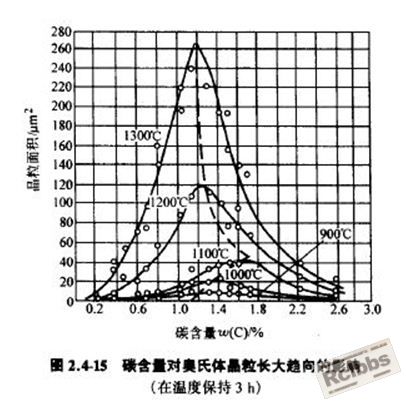

你这个观点有问题,转变点温度低,相应的正确加热温度也低,不存在转变点低就容易过热的说法。
容易过热,即晶粒容易长大,是长大倾向问题。
钢的奥氏体晶粒长大倾向受化分和脱氧情况的影响。
对于普通碳钢(书中一般讲的都是Fe-C合金),C元素对奥氏体晶粒长大倾向的影响是:亚共析钢随着碳元素的含量增加,晶粒长大倾向也增加;过共析钢随着碳元素的含量增加晶粒长大倾向反而下降。具体原理可参照相关书籍。
这些是基础理论,在相关的教材中都有说明,楼主可找一本书系统看一下。

  赞成8楼的观点,至于为何共析钢最容易晶粒长大,因为随着碳含量增加,碳在奥氏体中的扩散速度及铁的自扩散速度均增大,所以更容易发生晶粒长大,而超过共析成分的碳钢会在面临的奥氏体温度下存在作为第二相的渗碳体,从而阻碍晶粒长大。

     你提到的这种情况确实存在,这个问题我是这样理解的:共析钢在淬火温度下加热,由珠光体直接相变得到成分均匀的奥氏体,奥氏体的成分绝对均匀了晶粒之间就容易合并长大是它易于过热的原因。
     亚共析点的转变钢是由珠光体先奥氏体化在溶解铁素体,相邻奥氏体晶粒之间短时难以成分绝对均匀化,共格关系一时建立不起来,奥氏体晶粒不易合并长大,相对来说就不易过热。
     过共析钢加热温度选择在Ac1与Acm之间,因而没有完全奥氏体化,保留的碳化物会阻碍奥氏体晶粒长大相对也不易过热。

何谓过热,就是因为加热后的晶粒长大了。共析钢(此处仅指T7/T8)由于珠光休与奥氏体的成分相近,转变为奥氏体后很快地实现奥氏体晶粒内的成分均匀,奥氏体晶界扩展的阻力较小,晶粒易于长大,所以有此说法。
