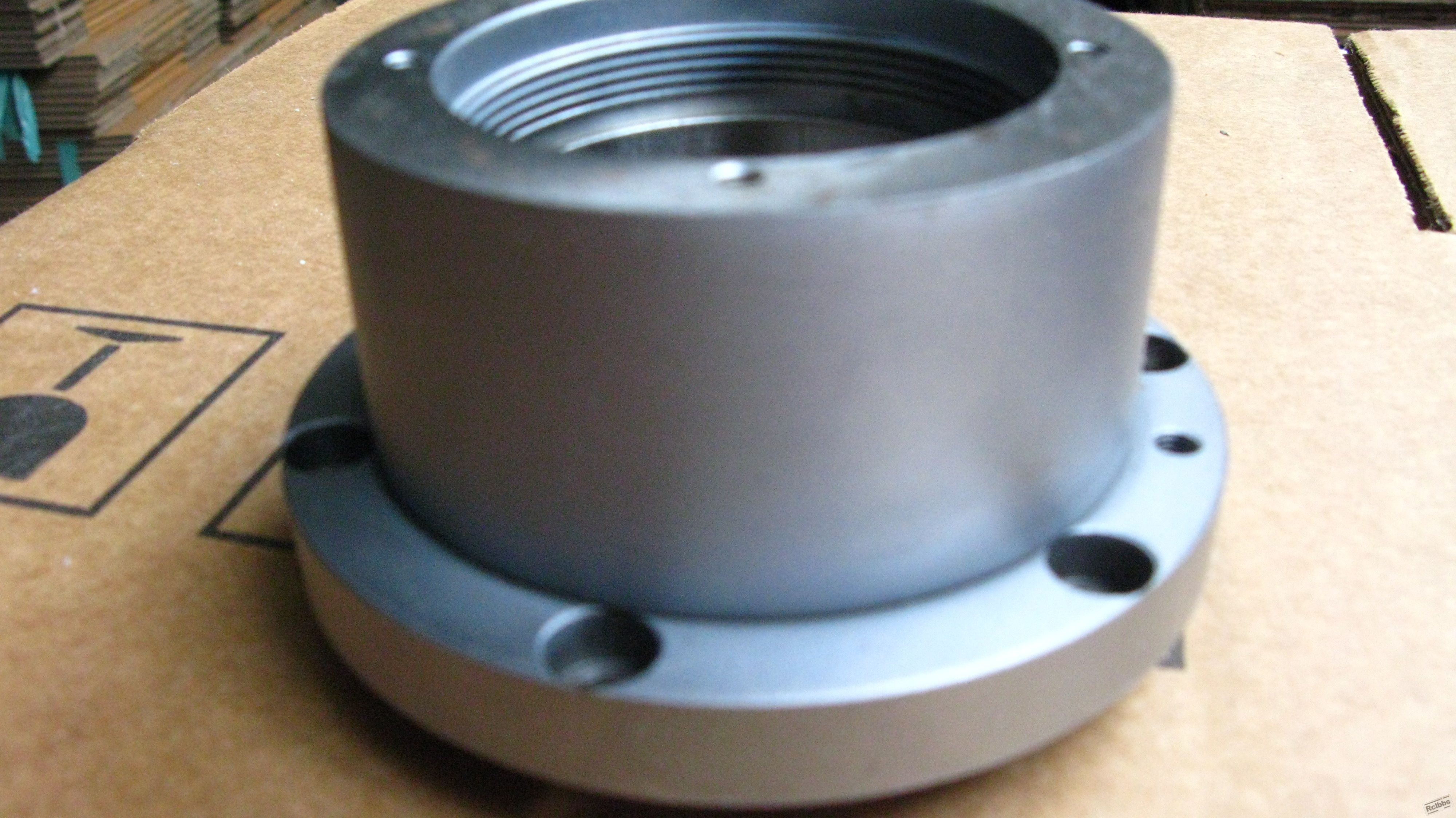

我们是做产品的,需要在金属外表面做防锈处理,因为有尺寸要求(表面尺寸变化不超过0.1MM),暂不考虑喷漆之类的处理。我们之前做过发黑,但是质量不稳定,颜色不一致,保持时间短。现在做喷砂镀铬处理,但是价格高且不环保,现需要寻找一种更好的表面处理方法,防锈且美观,保持时间长。请各位高手、厂家推荐一下,我在无锡。附现有零件照片供参考。

 楼主| 发表于 2013-10-12 14:37:46 | 显示全部楼层
多谢各位!
本零件用的钢材一般是40cr,淬火处理,表面处理主要目的就是防锈和美观。因为零件本身有一些螺纹孔,不知是否会有影响,且零件本身精度高,最后一道工序必须是磨削。QPQ处理表面硬度的深度有多少(HRC50),能否省去淬火,最后一道工序的磨削必须要有0.1-0.15的余量
类似于镀镍磷,不知行不行,不太懂。。。。
