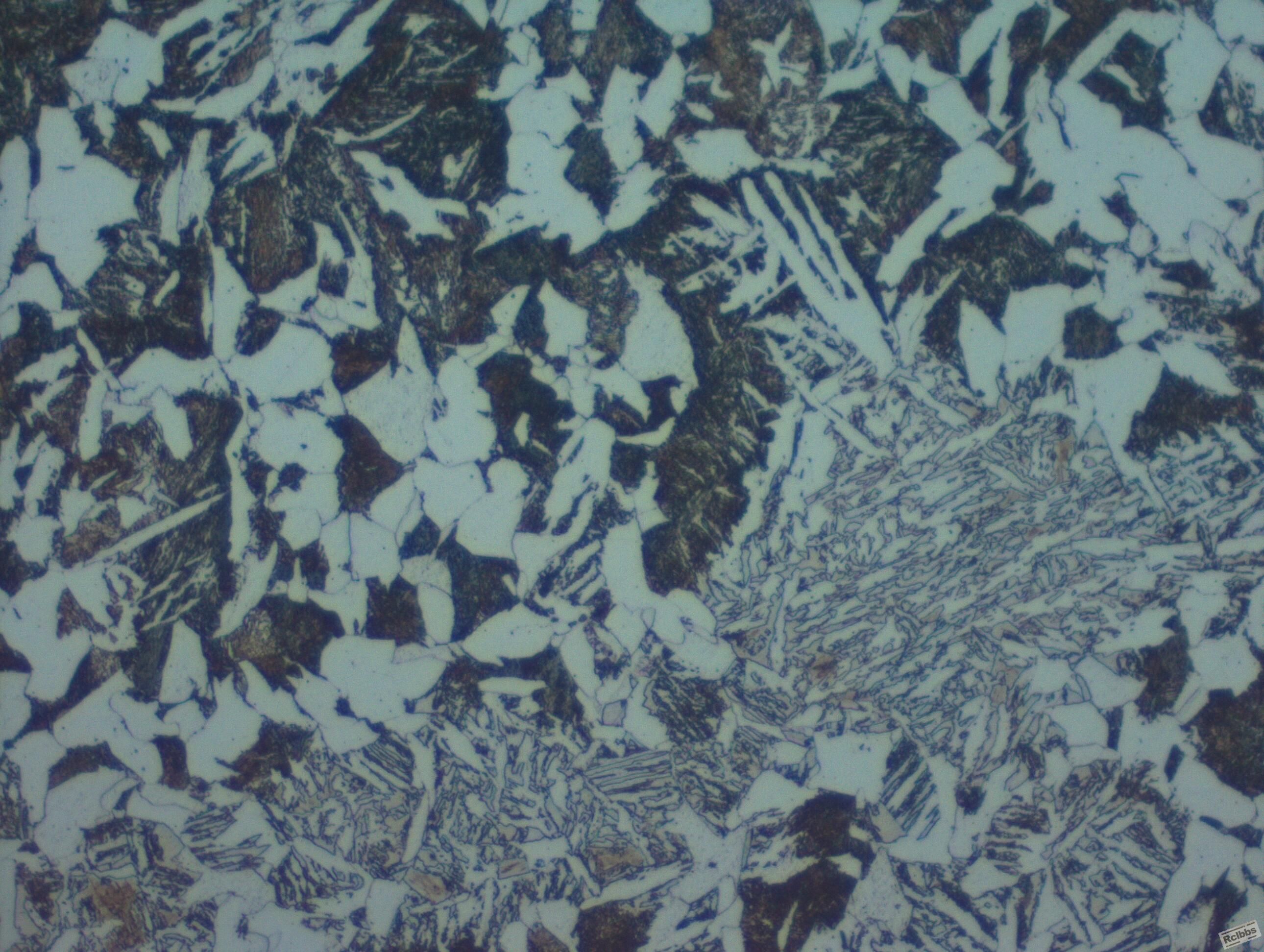

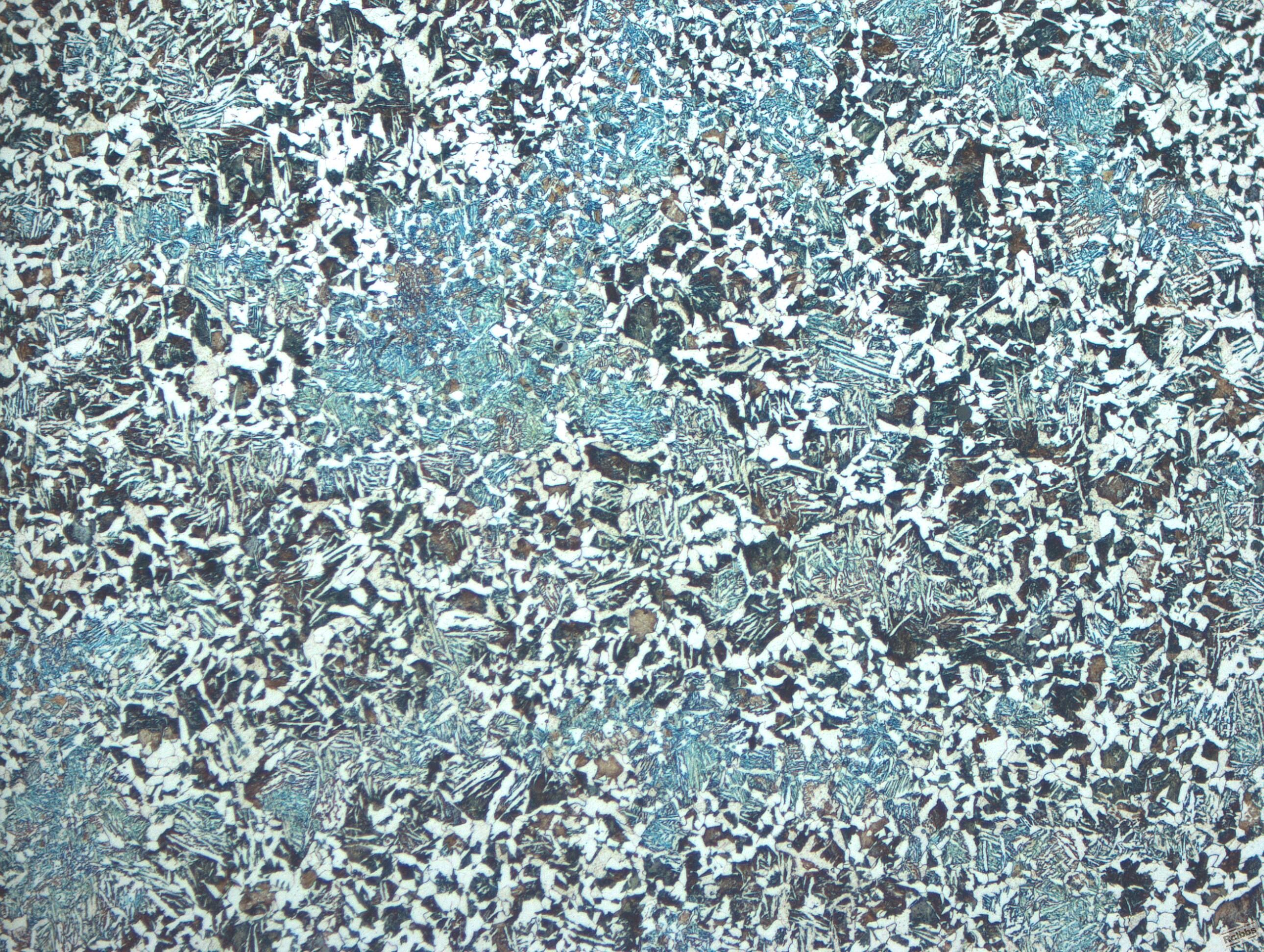

材料:C 0.25 Si 0.35 Mn 0.90 P,S≤0.030 Ni 0.30 Cr 0.40 还有一定量的Mo
900℃正火,吹风冷却到常温。完了出现这种组织,强度很高,塑性差!
求教:1.照片中除正常的珠光体+铁素体,局部的细化组织是否为贝氏体?
2.局部合金成分偏高是否能造成这种异常组织(贝氏体)的产生?
求分析,不甚感激!
100倍照片
100倍照片
500x照片,
500x照片,

发表于 2013-9-30 20:05:57 | 显示全部楼层
是象贝氏体啊!原材未作热处理的组织正常吗?
发表于 2013-10-6 12:56:09 | 显示全部楼层
贝氏体+铁素体+珠光体
签到天数: 288 天
发表于 2013-10-6 13:42:54 | 显示全部楼层
你采用冷风处理时,部分组织冷却速度过快,生成贝氏体。你要控制冷却速度,风冷要均匀。
发表于 2013-10-7 10:39:10 | 显示全部楼层
这图片照的是真不错!
合金元素的不均匀,局部相变点的差异加上强制冷风吹,可能是造成组织差别的原因!

我觉得是魏氏组织,不是上贝氏体

找个化学成分相近的钢号的TTT图看看,这种材料可能贝氏体转变靠左,而珠光体转变靠右,冷速太快而更容易得到贝氏体来自: Android客户端

我以前有一张图片和这一样,从500x照片来看,组织为粒状贝氏体+铁素体+珠光体。粒状贝氏体为浅灰色的。

你的正火温度是不是高了,我怎么感觉100倍下,铁素体出现了魏氏体倾向呢?
有魏氏体  这种说法吗???????????????????????????
发表于 2016-3-3 11:54:09 | 显示全部楼层
个人觉得应该重新做热处理,组织不均匀,而且像魏氏组织,针状的铁素体分布在珠光体基体上。上贝的话应该针状排列的比较均匀点。
签到天数: 10 天
发表于 2016-3-11 22:23:27 | 显示全部楼层
先共析F+P+上B+魏氏组织。 冷速比较快。要想获得F+P,可以等温正火处理。

正火保温时间不够,冷速太快。

冷却过快,贝氏体和魏氏组织都有。

贝氏体+珠光体+铁素体,局部有魏氏组织。建议风冷到600℃左右转炉650-50℃等温冷却5~7h后

正常,根据合金成分,空冷下来就是铁素体+珠光体+贝氏体,还有一定的魏氏组织

看着是粒状贝氏体和一些小块状的铁素体
