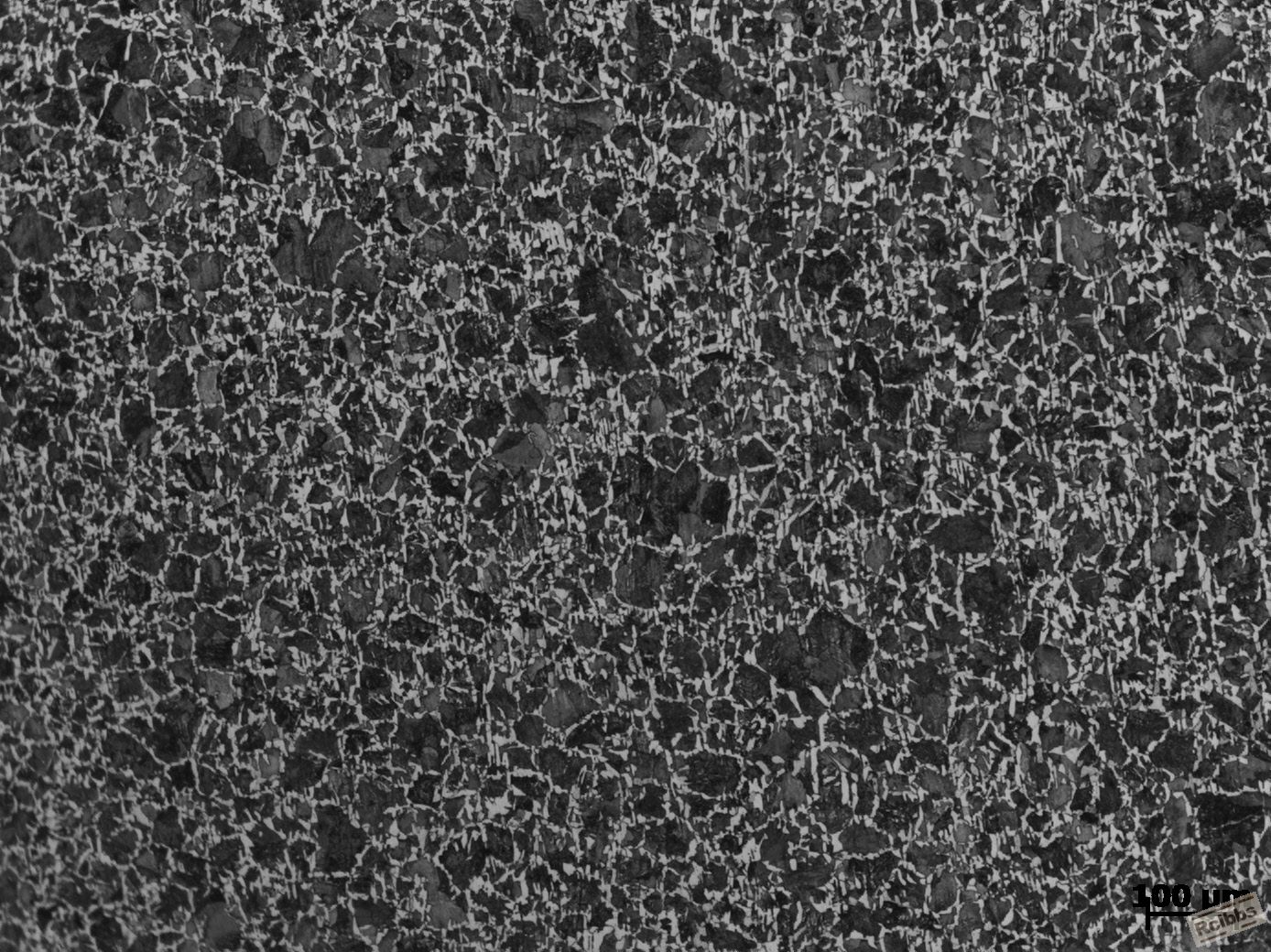

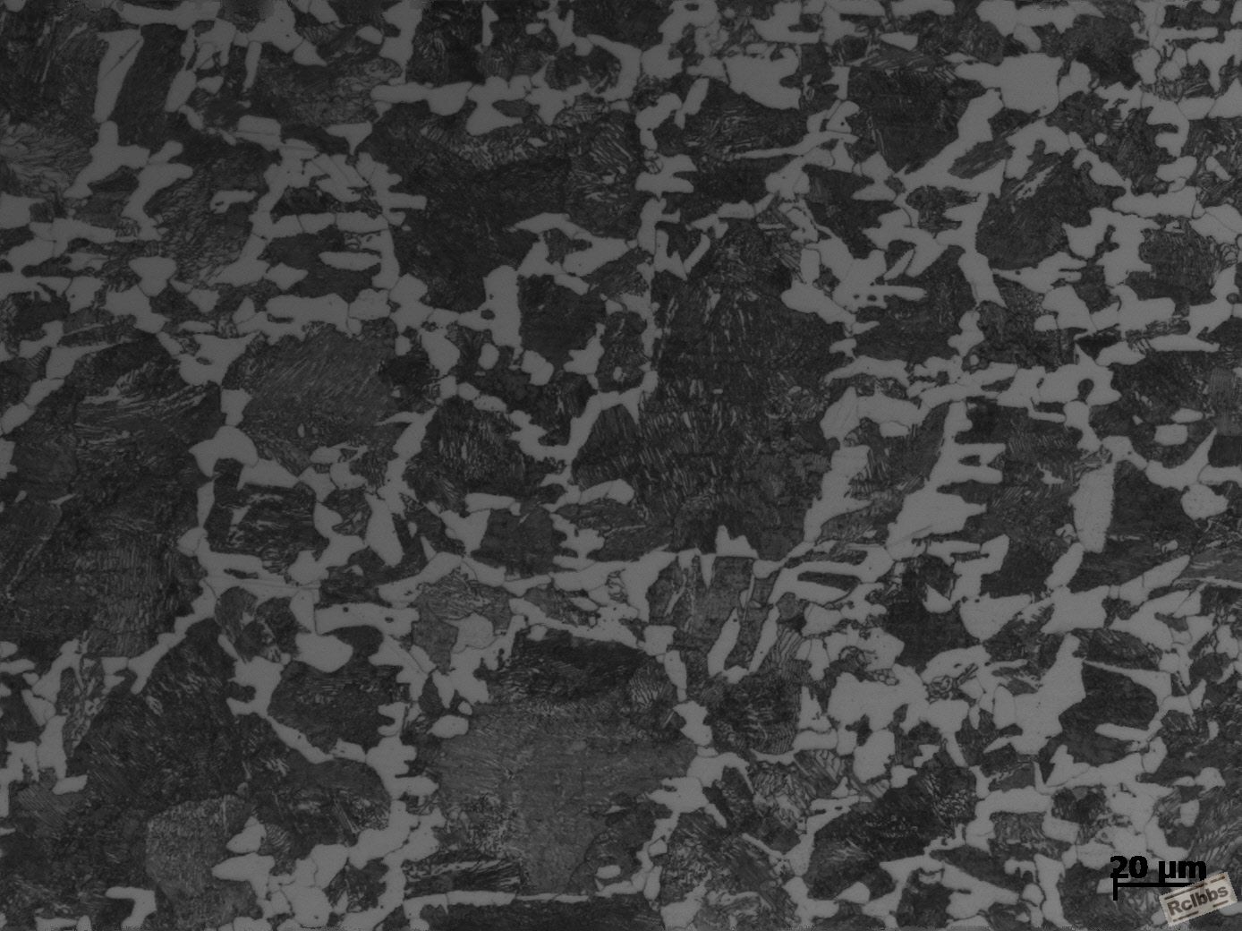

请问该组织应该评定多少级。大家如何看待45钢正火出现的网状组织。

发表于 2013-9-4 09:32:10 | 显示全部楼层
对锻件正火的组织,你可以按GB/T13320-2007《钢质模锻件金相组织评级》第一评级图评级,图2的级别为7级,珠光体+明显网状铁素体,混晶,这样的组织是不合格的,正火的效果未达到

 楼主| 发表于 2013-9-4 08:30:14 | 显示全部楼层
是锻造后的组织,工艺不清楚,这是一个失效件,我们是判断这种组织对性能的影响。因为要求不是很清楚,有两个版本的要求,一是锻造本体,一是正火。我想问大家是不是,按正火要求这个件是不合格的,那么这种组织和正火组织(合格)性能差多少,强度方面哪个好,有做过这方面试验的吗?

发表于 2013-9-4 08:40:52 | 显示全部楼层
楼主的两张图没有标明放大倍数, 对于45#正火组织,看100*下的组织,是P+F就可以断定为正火组织
签到天数: 23 天
 楼主| 发表于 2013-9-4 08:47:13 | 显示全部楼层
有比例尺,你仔细看一下。

发表于 2013-9-4 09:23:26 | 显示全部楼层
100倍的铁素体比例较多了,应该是在5级左右

发表于 2013-9-6 12:02:20 | 显示全部楼层
我做过45#钢原料的检验,楼主的组织应该属于锻造的原料产品,要说正火也是正火不充分的组织,产品容易失效,网状铁素体太多

发表于 2013-9-6 18:26:57 | 显示全部楼层
锻件正火的组织,可以按GB/T13320-2007《钢质模锻件金相组织评级》第一评级图评级.从照片上看,是珠光体+网状铁素体,是属不合格的组织,出现这种组织主要还是冷却不当造成的,冷速过慢。适当加以风冷,可能会好一些。

您认为正火不充分是加热温度不够还冷却 ...
正火不充分只要温度不超标,基本就是温度不够或保温时间不足引起的吧,45#钢跟冷却关系不大,另外网状铁素体和块状铁素体都会容易引起产品的失效,45#钢我看了几次原料状态,一般都为网状的铁素体组织
不好意思,可能搞错了,13楼正解,网状铁素体一般是由于冷却不足产生的
