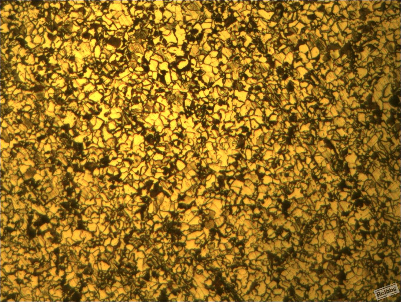

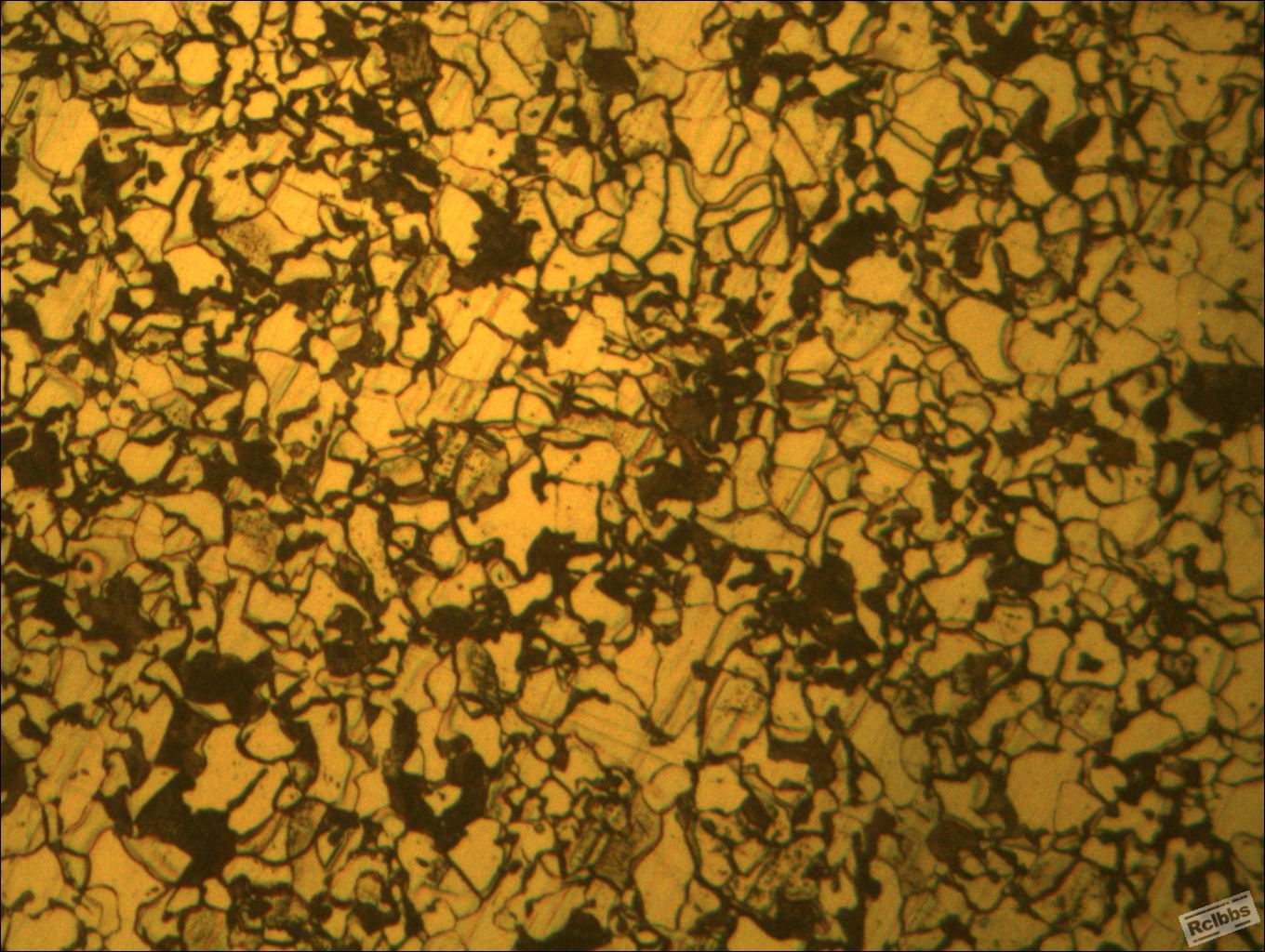

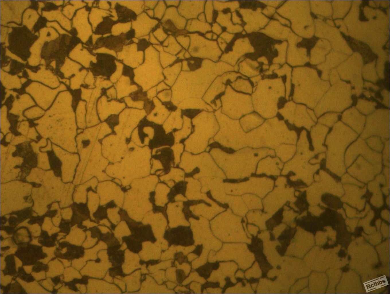

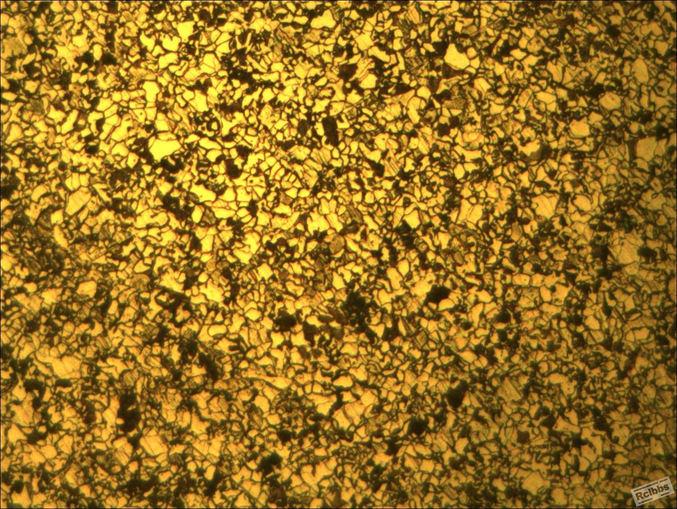

100X
100X
200X
200X
400X
400X
100X
100X
1、产品 RCC-M A42Ap 化学成分为 C 0.12 SI 0.24 Mn 1.24 P 0.002 S 0.001
产品模锻件  1、公称厚度为98(产品最大处尺寸)
            2、试棒 直径 72mm
热处理工艺为:905~910℃ 正火处理 冷却方式为空冷
做出来的金相如图
取样为纵横向取样
要求抗拉强度为410~490Mpa 现实测 纵横向近500Mpa或更高,机械性能偏高
屈服在300Mpa左右,拉伸和收缩、冲击均合格。
请问各位,此种工件热处理方式怎么改善?
另外,抗拉强度偏高对产品整体性能影响如何,谢谢!

发表于 2013-7-18 21:58:04 | 显示全部楼层
正火温度调到920试试,其实这个力学性能比较正常的了,若客户无法接受的话,返工热处理还是蛮好做的
发表于 2013-7-19 10:07:11 | 显示全部楼层
应该是正常吧,不行的话再加一次回火
 楼主| 发表于 2013-7-20 15:31:48 | 显示全部楼层
核电材料,我们不敢接受,现在已试验920摄氏度正火或者在原基础上进行610左右的回火处理了。
