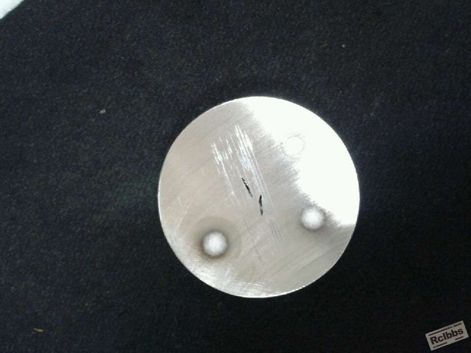

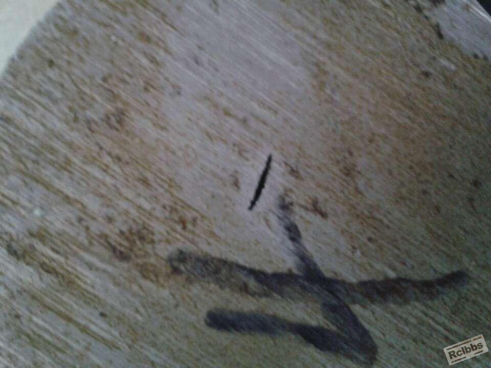

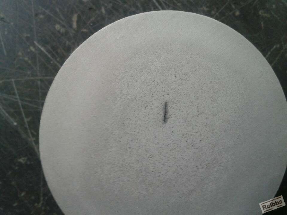

我公司有一批钢种为42CrMo直径为60mm,长度为7米的棒料,经过感应炉调质处理矫直后,在端部锯切时发现有裂纹存在后经过探伤发现有一半的产品都有问题,且每根棒料都是在头部和尾部长度大约1米出现有裂纹。供货商说是我们调质出问题,可我分析为原材料有问题。现在纠结中···

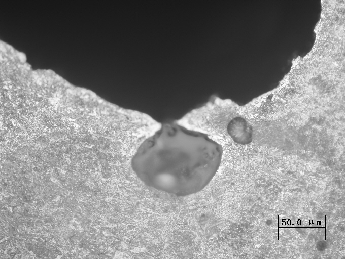

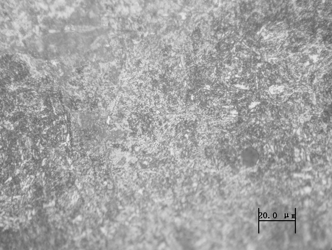

 楼主| 发表于 2013-5-20 10:27:23 | 显示全部楼层
裂纹处   500倍照片
裂纹周围   1000倍照片

发表于 2013-5-20 10:58:50 | 显示全部楼层
从楼主图片看这个裂纹缺陷属于材料缺陷问题,缩孔,偏析等状况,基体组织还是可以的;
还请楼主上传低倍图片查看状况,是否有其它缺陷,夹杂物等

发表于 2013-5-20 12:19:40 | 显示全部楼层
裂纹宽度有多少?把裂纹打开拍照上传看看。我也认为是原材料缺陷。
 楼主| 发表于 2013-5-20 12:40:27 | 显示全部楼层
横向切开看,裂纹长度为8mm左右,严重的裂纹宽度1.5mm。

发表于 2013-5-20 18:52:39 | 显示全部楼层
裂纹处有氧化脱碳现象吗,我怎么没有看到呢
 楼主| 发表于 2013-5-20 21:08:10 | 显示全部楼层
没有发现有氧化脱碳

发表于 2013-5-20 21:44:44 | 显示全部楼层
我感觉应该是原材料的问题,楼主的500倍照片看起来有点模糊啊!可以做个低倍腐蚀观察一下

发表于 2013-5-21 08:39:04 | 显示全部楼层
臣子 发表于 2013-5-20 16:09
今天查阅一天资料分析可能是材料本身就有点问题,在经过调质矫直后扩大了裂纹。
同意,与棒料心部存在原始缺陷有关;
    看你的第一幅图,这材料估计在轧制或锻造过程中没有轧透、锻透,这是原材料商偷奸耍滑以降低成本的一种伎俩。
发表于 2013-5-21 08:39:29 | 显示全部楼层
严格按照GB/T226切样,交由上海材料所按照GB/T1979-2001<结构钢低倍组织缺陷评级图>进行评级,这样再进行分析就更具有科学性和权威性。
