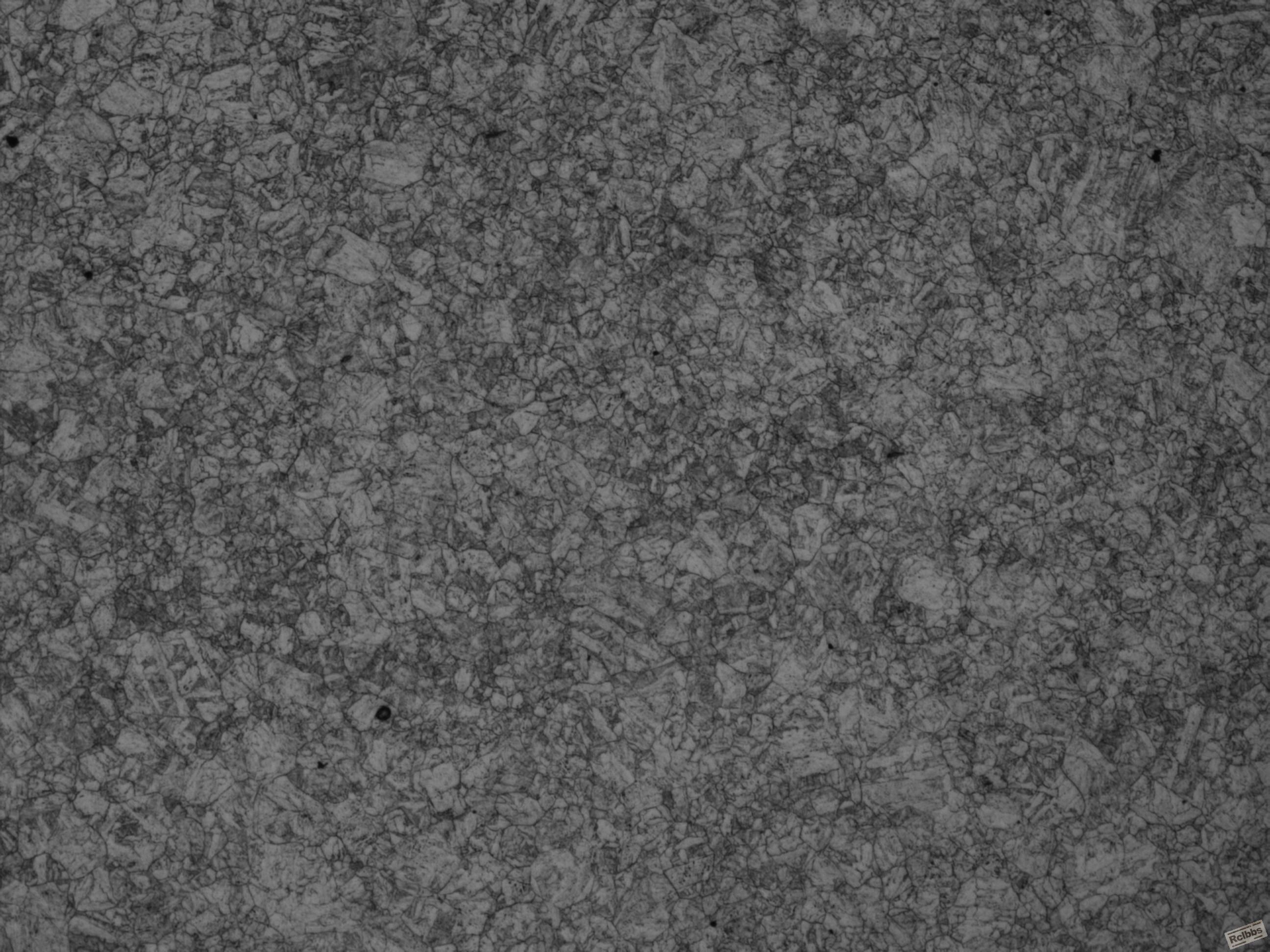

发表于 2013-5-24 10:07:56 | 显示全部楼层
我这张是42CrMo调质后的晶粒度,饱和苦味酸+1滴白猫洗洁精,65℃停留1.5min,之后用脱脂棉拭擦后的效果,大家帮忙看看这样的图片效果可以吗

 楼主| 发表于 2013-5-24 15:18:31 | 显示全部楼层
昨天试了一下,把温度降低一些,时间短一些,大概1min多,用抛光机轻抛一下,能看见浅浅的晶界,重复几次,就好多了!
