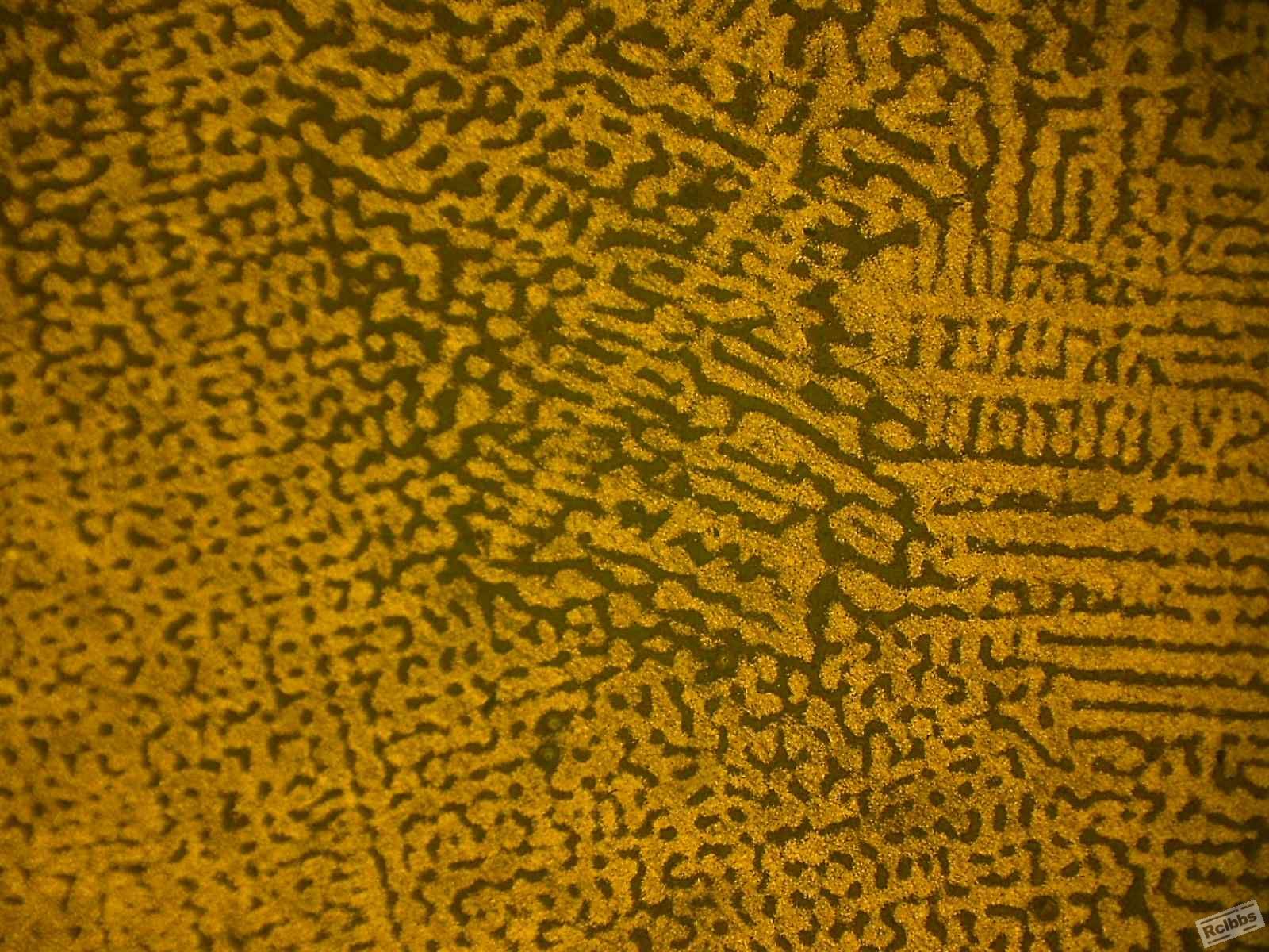

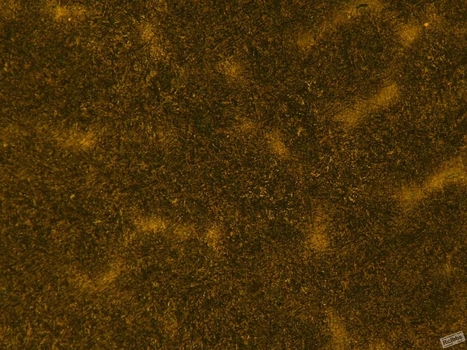

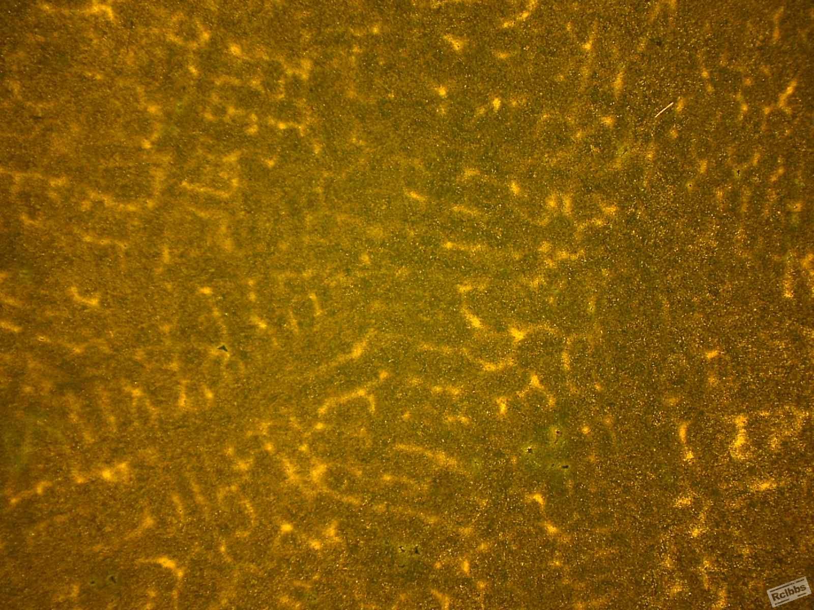

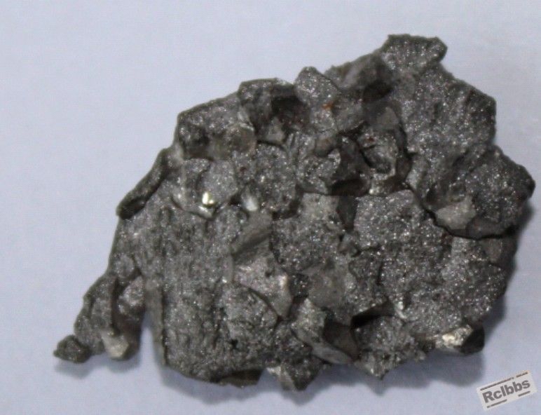

一件铸钢件断裂,从断口分析可以判定是萘状断口(宏观图片),晶粒非常粗大,达3mm左右,取样做100X和400X金相组织检查,有大量魏氏体存在,请同行们对图片作出评价。

发表于 2013-5-7 20:10:16 | 显示全部楼层
材质和热处理状态呢?

发表于 2013-5-7 21:34:26 | 显示全部楼层
请分析一下氮和铝的含量是否高了--------------------------------

 楼主| 发表于 2013-5-7 22:40:10 来自手机 | 显示全部楼层
材料相当于30铬锰钼,900淬火220回火。硬度50hrc,请教myg:
1.为啥检查氮和铝?
2.上记我的判定正确嘛?
3.还有什么原因导致晶粒粗大?

发表于 2013-5-8 08:37:33 | 显示全部楼层
根本就没有消除残余铸态组织,晶粒较大,淬火前正一次火

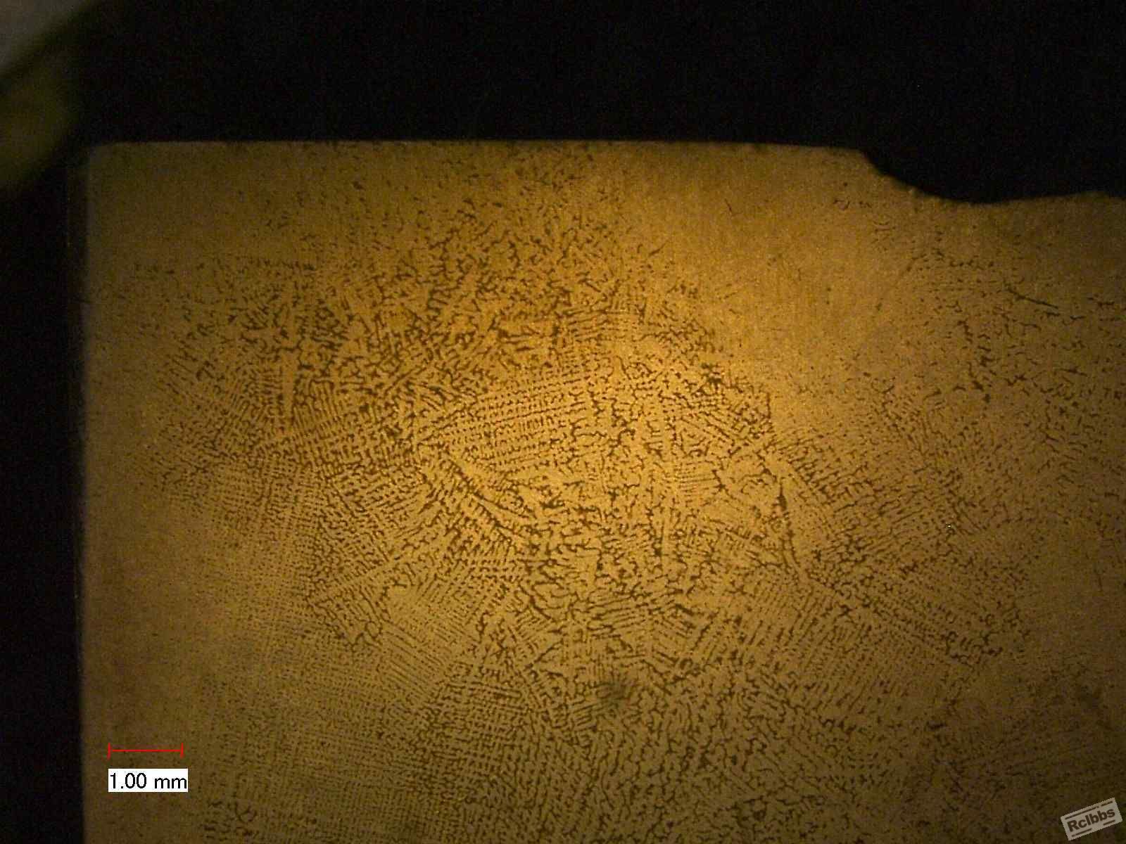

 楼主| 发表于 2013-5-9 20:00:40 | 显示全部楼层

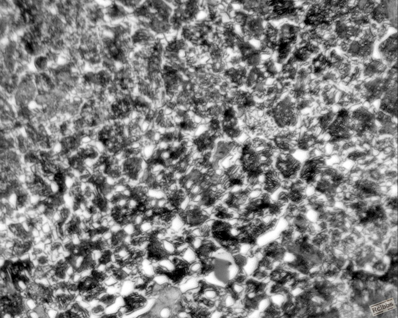

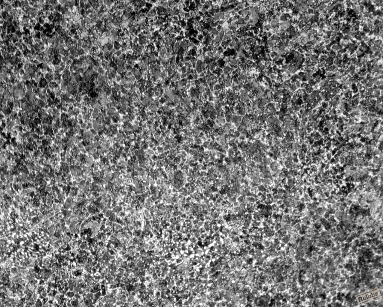

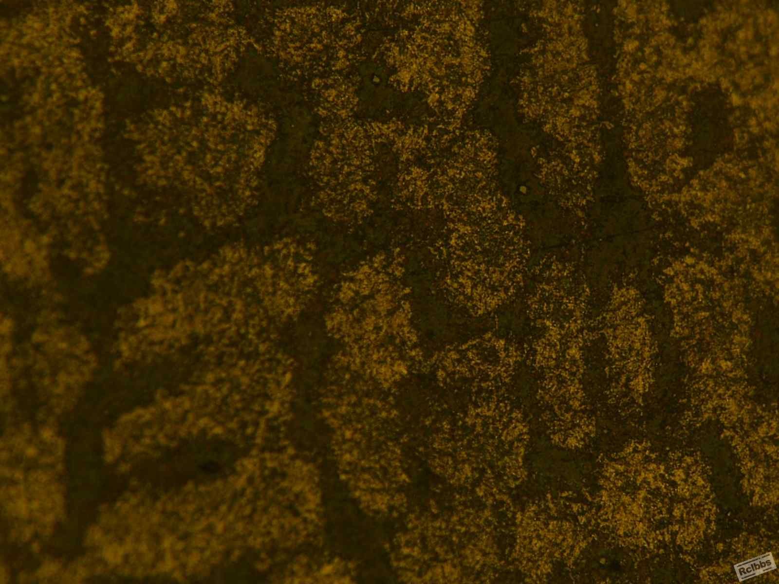

我们用100ml H2O+4g苦味酸+2滴洗发膏再次腐蚀(70℃腐蚀50sec),详见下记图片:
可以看到明显的铸态树枝晶残留,该铸件的工艺流程是铸造→淬火,我们推定:
·粗大晶粒+魏氏体导致零件冲击值急剧下降,是断裂的原因;
·在铸态的组织特征是粗大晶粒+魏氏体,但后期的热处理可以细化晶粒,消除魏氏体;
·厂家热处理不良(推断是未充分奥氏体化)是产生不良金相组织的原因。
有一点比较奇怪,我们想用金相法看晶粒度,怎么晶界腐蚀不出来呢?希望有人解答!

签到天数: 950 天
发表于 2013-5-9 22:27:57 | 显示全部楼层
别人仅根据少量资料,是无法得出结论的。
铸钢业作金相分析的,应了解氮化铝与冰糖状断口的关系,这是铸钢件特有的缺陷。
转:
第二次世界大战初期,发现有的铸钢件在调质(淬火加回火)后脆断,断口为石状或冰糖状。由于其后果是灾难性的,立即成为研究的课题。起初还以为是"氢脆",到1947年才确认此种缺陷的主要原因是氮化铝析出。AlN可以溶于钢液,在铸钢件凝固的后期,在较低的温度下沿晶界析出呈网状,致使铸件脆断。由于铝的脱氧效果好,铸钢厂为确保铸件不出气孔,随意多加的事是十分常见的。同时,电弧炉炼的钢含氮量较高,一般为100ppm左右,如脱碳沸腾作业不佳,还会高于此值。在钢中残留铝量高、含氮量高的情况下,铸件就易于发生石状断口脆断。我国的铸钢厂中,这种情况也并不鲜见。因此,严格控制加铝量的上限,是十分必要的。
⊕本文来自: www.2mould.com 详细出处参考:http://www.2mould.com/News_show/2007/11/12/22924.html

 楼主| 发表于 2013-5-25 11:00:01 | 显示全部楼层
现在调查还在继续,该铸件硬度要求477HB以上,实际513HB,检测常温和低温冲击值分别是15J和13J。

发表于 2013-8-29 14:52:38 | 显示全部楼层
可以看到明显的铸态树枝 ...
400X是不是腐蚀太深了 太暗了。看不清除

发表于 2013-8-31 21:16:38 | 显示全部楼层
铝和氮只是一个方面,根据图片判断:高温时间长了!有可能浇注温度偏高了!

 楼主| 发表于 2013-10-5 10:56:06 | 显示全部楼层
尽管生产厂家不同意,但是我们通过试验不同的浇铸温度和铝含量,证明合适的铝含量是生产合格铸钢件的主要因素,浇铸温度是次要因素,当铝含量≥0.10%,会导致Ak值严重下降,形成机理在卡特皮勒的一份内部文献有详细介绍。

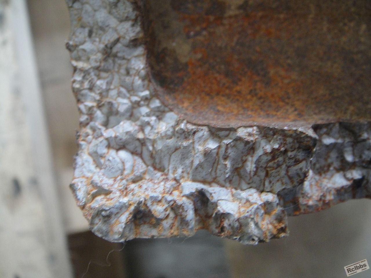

发表于 2013-10-8 10:45:10 | 显示全部楼层
萘状断口的特征是晶粒粗大及过热,图1是石墨钢的断口,1.4%C、1.4%si,但我在用硝酸酒精腐蚀之后,金相上除看到碳化物呈网状外,并没有晶粒粗大一些特征,有什么方法可以让他显示出萘状的特征吗?

你好,这种断口是铝超标的可能性大,铝超过0.08%差不多就是这样的断口。降低铝含量就解决了。
从金相照片看没有魏氏组织,白色的网状是偏析区域,合金铸钢结晶都是这样。偏析不可避免,只是偏析不能太严重,就是你腐蚀后黑白悬殊如果太大(白的很亮,深色的很黑)就没有多大问题。

铸件开裂的促发因素多多,论坛里的朋友也只能涉及开裂因素的“冰山一角”。
仅从你上传的断口,判定确实是这里凝固速度相对较小,枝晶非常粗壮。
判断断裂原因,找出解决措施,还需结合铸件形状、浇铸系统等宏观因素优先着手,然后,在轮到材料的成分、以及逐渐成型后的热处理手段等等。否则,容易导致“盲人摸象”的囧景。
