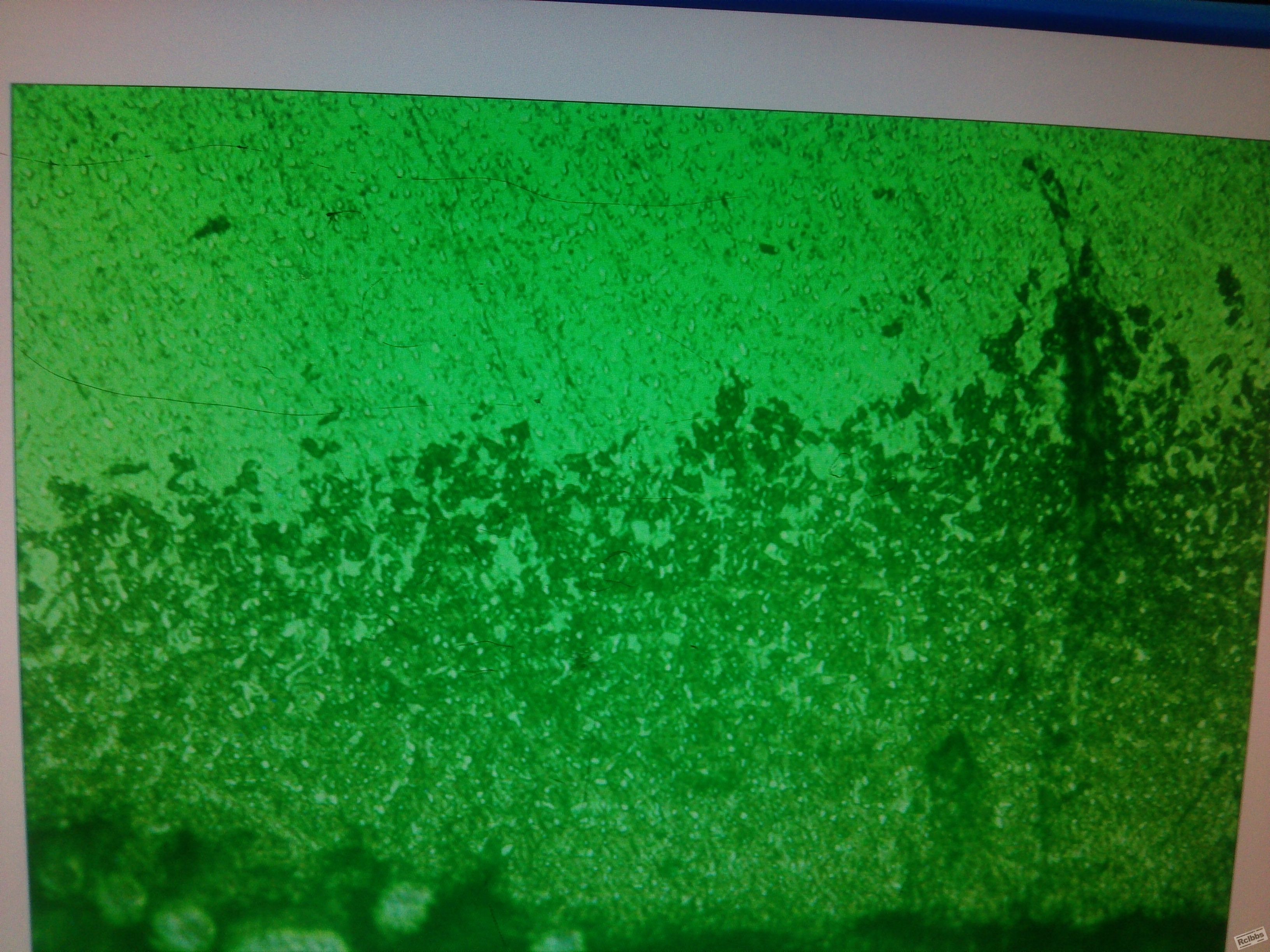

各位高手帮我看看,这是我们公司做的产品,材质是GGr15的,高频感应淬火的,外径9.5mm长度20mm,但是表面总是有屈氏体,有大约0.20mm的深度,很头痛,因为这个产品硬度要求在HRC63以上,但是磨削量只有0.08mm,不知道到底是水冷不够,还是加热不够,我们是用的100KW的高频淬火炉。

"不知道到底是水冷不够,还是加热不够"-----发张热后的金相图上来看看,大家讨论一下,就知道了。

 楼主| 发表于 2013-4-16 18:25:42 | 显示全部楼层
CAM00015.jpg 就是这个东西,我们的产品是自由落体的,加热位置离淬火液面有50公分的距离,加热时间为1.8s,因为需要有效深度为2.0mm,所以就出现这种问题,时有时没有的很苦脑

轴承钢高频表面脱碳导致硬度过度这种情况很少,主要表现于;是否过热(金相分析就可以),因该材料含碳量较高,加热温度不能太高,当然高频是测不出温度的,把功率降低,或加热停留时间缩短,冷却速度快一些(水压大点,保证不淬裂为前提),浓度可降低至1.5刻(折光计),或者是增加研磨量。
