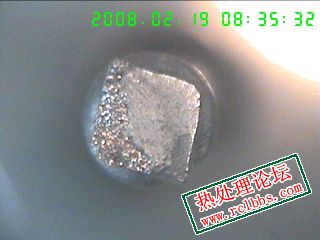

 楼主| 发表于 2008-2-19 14:05:16 | 显示全部楼层

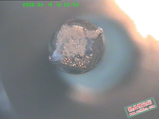

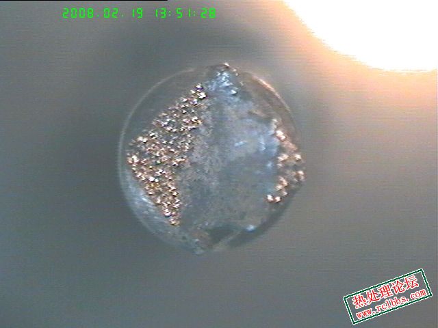

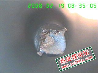

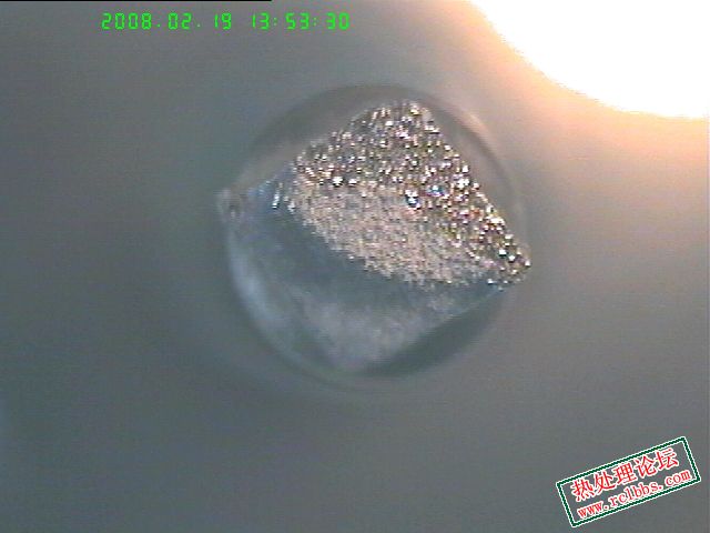

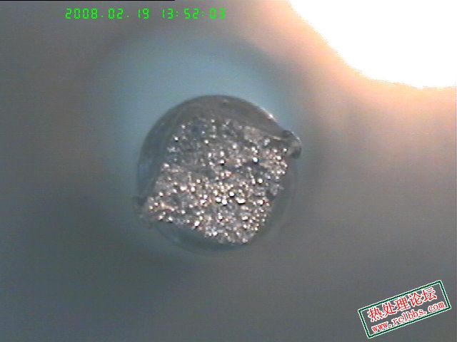

今传上拉断面照片 20080219-1.jpg 20080219-2.jpg 20080219-4.jpg 20080219-7.jpg 20080219-6.jpg 。请老师们能否指出是何问题,如何解决,谢谢!

发表于 2008-2-19 15:28:25 | 显示全部楼层
2G13是什么材料?
发表于 2008-2-19 18:01:23 | 显示全部楼层
我想知道你的压制采用什么方式?冷压还是热压?问题也许不是出在热处理本身,这种材料我做过很多,除了冷加工应力集中导致韧性不足,一般情况下不会如此

发表于 2008-2-20 18:14:56 | 显示全部楼层
做个金相不就什么都明白了。

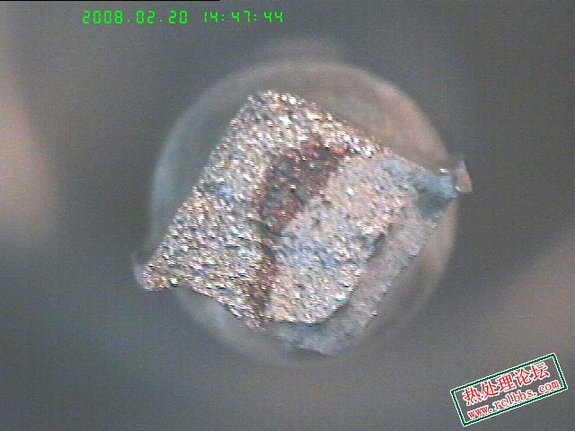

 楼主| 发表于 2008-2-21 12:48:32 | 显示全部楼层
谢谢,目前公司没做金相,另有一张照片传上,不知能否分析。
发表于 2008-2-21 17:29:16 | 显示全部楼层
看着就觉得断口不正常,你们的原材料供应商用的是回炉料吧,所以不是每次都好,试试用正宗钢厂的2CR13冷拉料看看会不会出现同样情况
